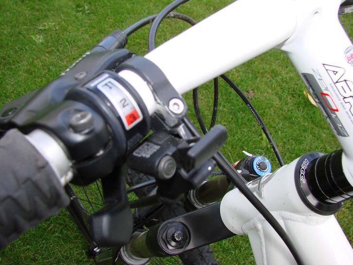

Jag hade samma problem tills idag, vilket sammanträffande att jag läste på happy just idag. För mig berodde det på att "låsspaken" fastnade i styrfästet. Löste detta med hjälp av en fil.
DSC05280.JPG ht=544
Jag filade lite på spaken man låser med och lite på fästet. Det blev inte överdrivet snyggt men inte överdrivet fult och nu funkar det i alla fall.
