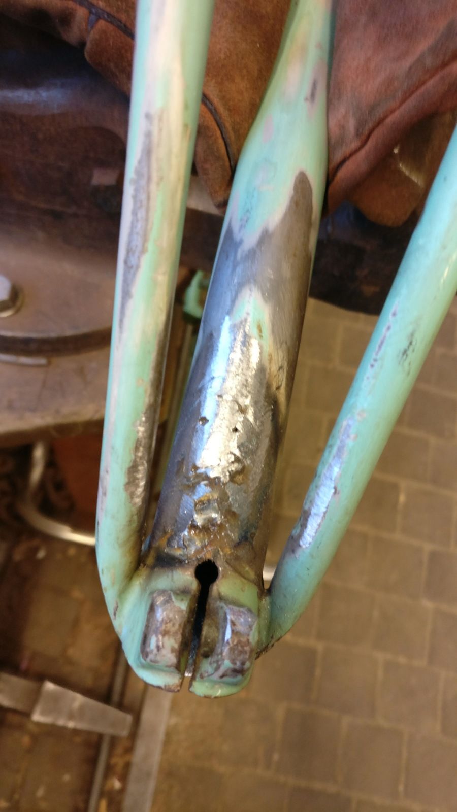

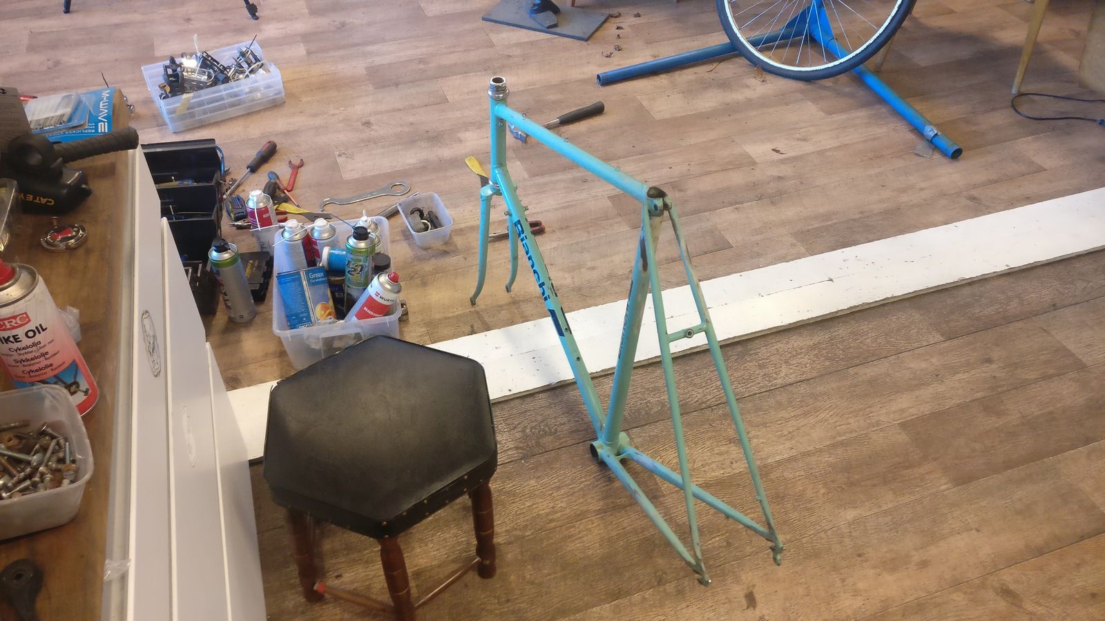

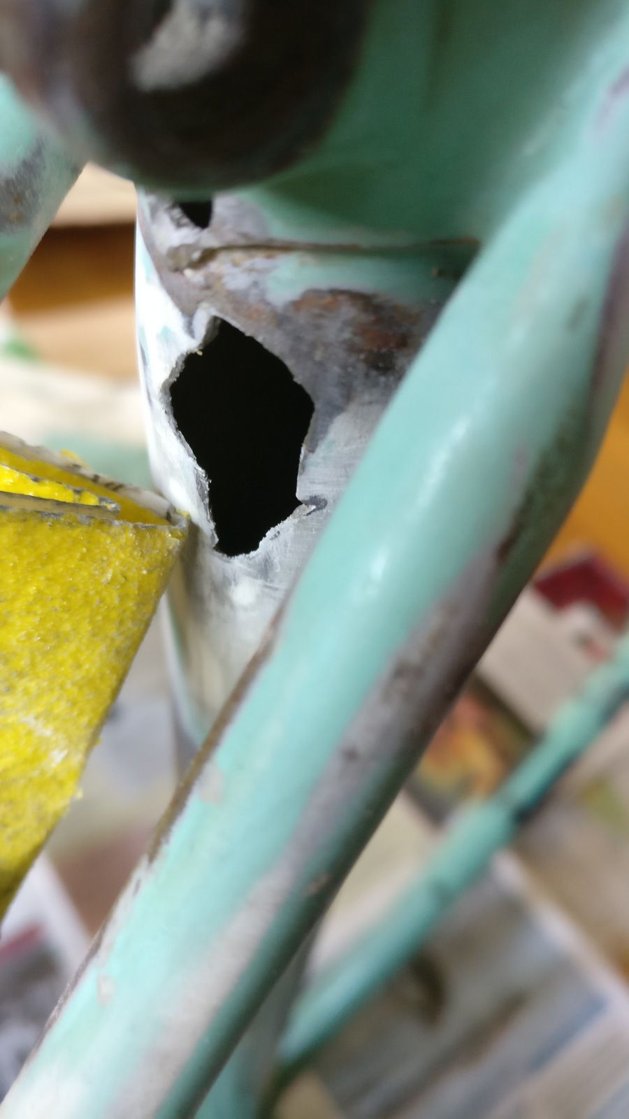

Har börjat se charmen i gamla stålramar och tittat runt litet på sistone, det började med att jag köpte en gammal Bianchi-ram tidigare i höstas, som jag fann ett hål i. Tänkte att det är väl inte så svårt att laga, det kan ju svetsas! (har aldrig svetsat förut) Nu står den ramen på is med större hål än förut som har täckts med poröst gropigt stål och uppbränd färg, och en muff som smält ihop med röret. Suck. (Bilden på lagningen är äldre, ser värre ut nu)
Tänkte att det kanske går att byta rör, men det är nog jobbigt. Annars funderar jag på att kanske skaffa en helt ny ram. Vet ni var man letar sådant?

Den där ramen är ju redan rätt sargad, varför inte bara slipa/spackla till det skadade området och sedan satsa en slant på att få den snyggt lackad? Med mina begränsade kunskaper i hållfasthetslära så gissar jag att baksida sadelrör inte är utsatt för överdrivet mycket belastning, så länge du har en sadelstolpe som går ner en bit.

Mm, har fått berättat för mig att det inte går att slipa ned helt om det ska hålla, just också att jag gjort om så många gånger att det kommit kol i stålet som gjort det poröst. Hålet var ju litet från början, men sen blev det bara värre! Litet sprickor också, som blivit av temperatur osv... Så om jag ska behålla röret måste jag svetsa ännu mer!

Tunt gods och en materialkvalite som inte är särskilt lämpad för svetsning gör att det blir sådär. Det finns ju grupper på fejan med folk håller på med gamla racercyklar, t.ex.vintage racers bicycles och grupp stålracer, testa att lägga ut en köpesannons där om det inte finns något på happys k&s så dyker det kanske upp något intressant.

Det bästa skulle nog vara att tigsvetsa i en bit av ett 28.6 rör, viktigt är att det är rent och fritt från rost på insidan och att man använder någon typ av rotskydd, gärna en kopparstång med "exakt" samma innerdiameter som röret annars får man ett elände med att brotscha insidan ...
