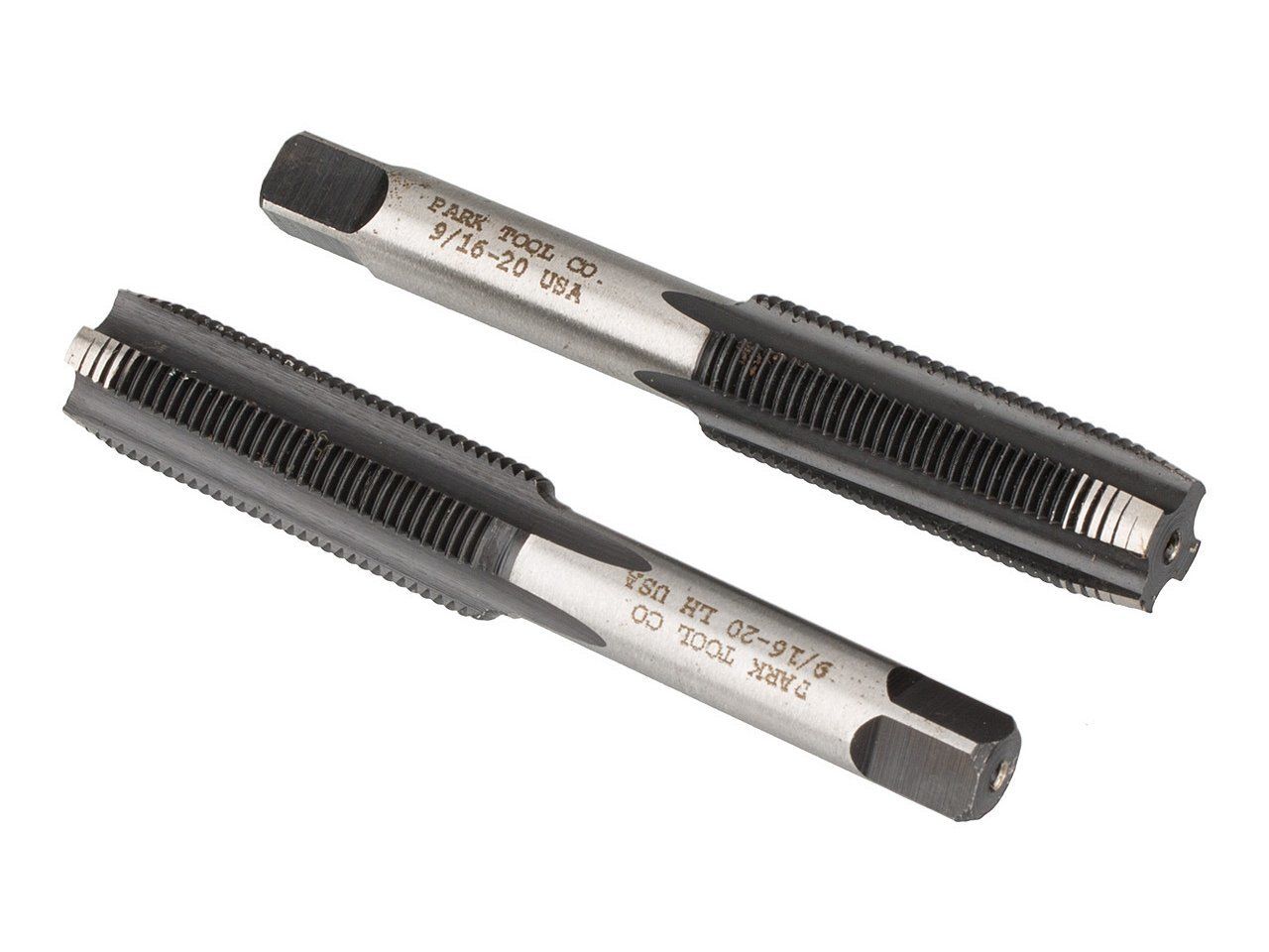

Det kan gå. Gå till en bra LBS så har han gängverktyg och kan testa.
Är du hardcore så kan du testa att göra en gängtapp av en gammal pedalaxel. Eftersom vevarmen är mjuk och pedalaxeln i skapligt stål så kan det gå.
Givetvis går det att köpa gängtapp för pedalgänga, men de kostar en 5hunka.

Givetvis går det att köpa gängtapp för pedalgänga, men de kostar en 5hunka.Visa bilaga 446027
Schysst! Får se om de kan lösa det imorgonbitti. För 500 så kan man ju lika gärna bara köpa en ny arm?
