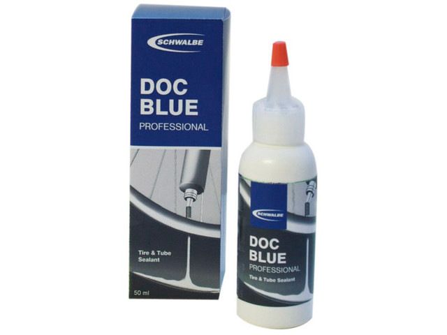

Luften pyser ur framhjulet, är ett hjul med innerslang och prestaventil. Ventilen har jag dragit åt ordentligt emellan påfyllningarna.
Tar en vecka innan ca 70% av luften har försvunnit så det går ganska långsamt.
Kan man hälla i sån här vätska för att få stopp på pyset?

Tätningsvätska funkar bra på de tryck man har i MTB- och hybriddäck. Inte fullt så bra på racer.
Den stora nackdelen med att bara pytsa i är att du inte vet vad som orsakat läckan. Är det ngn liten vass partikel som sitter kvar i däcket så brukar det funka dåligt att bara skvätta i. Hålet rivs upp lika snabbt som det sätter igen.

Punkavätska eller punkasprej=punkavätska+ luft på tub, fixar troligen bägge om man bara vill cykla vidare.......

Jag hällde ca 30 ml i min racers ena slang och det har räddat mig 2 ggr i sommar. Har ca 7 bar i däcket, så kan det fungera.

Tackar. Får kolla om ventilen går att dra åt på något mer sätt. Den är väl delbar så kanske är det där svaret finns. Annars får jag tratta i sådan vätska och se om det hjälper. Hjälper det inte får jag fejka punka och byta slang :-)

Jag har hällt i ca 40 ml av just DOC BLUE i mina slangar till pendlarhojen. Har inte behövt pumpa däcken på ett halvår!
