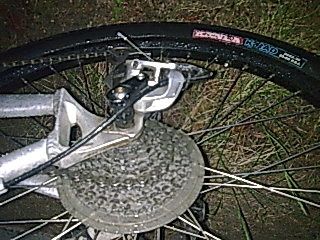

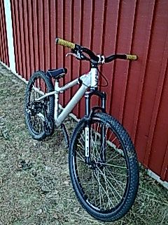

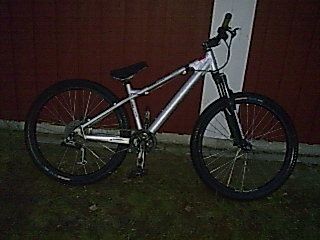

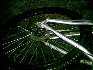

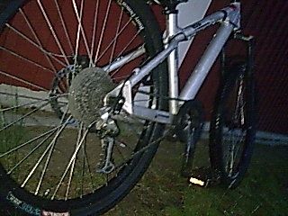

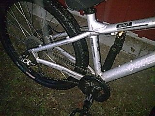

Är trött på växlarna för dom jävlas bara så nu tänkte jag byta till single speed på min dirt.
men vet inte om man kan fixa ss på alla cyklar, jag har en nishiki shot (lite b-kvalla) men har bytt ut en del saker på den.
måste jag fixa single speed hemma elr finns de nån cykel butik som fixar de (bor i umeå)

Lite Bilder:)

Enklast är att byta ut växeln mot en kedjespännare, och lägga kedjan på den växel du vill använda.
Sen när du bestämt vad som passar så byter du kasetten mot ss-drev med distanser.

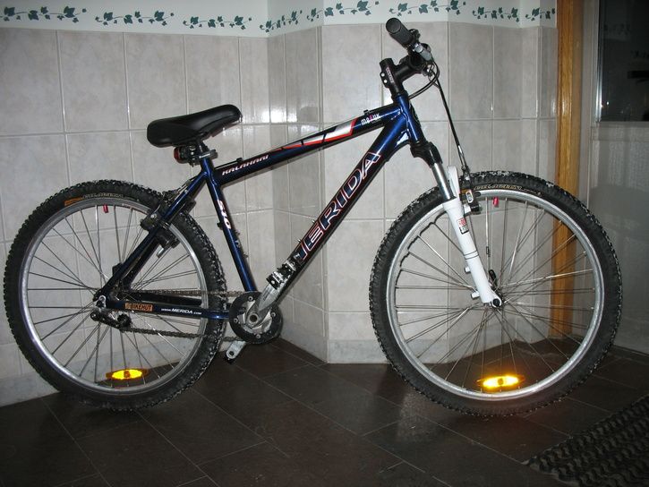

Har du bytt kedja själv någon gång, och kassetten, så klarar du av att göra det där! Såvida du inte bara låser växellägena nu, som du vill ha dem? Delarna till denna, beställdes från CRC.
cyklar4.jpg ht=544
Klarar, gör man nog på flertalet cykelverkstäder också. Mot en summa pengar..
Behöll original längd på klingbultar, men monterade en bash.
Edit: Vi är i alla fall några i Umeå, som gjort det där bytet. Har du delarna, så kan det säkert ordna sig med skruvhjälp. :)
