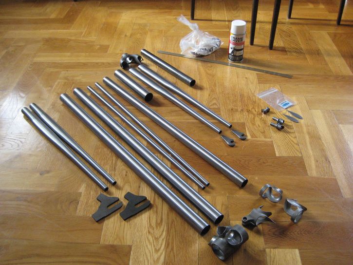

Jes!
Imorse kom DHL med mina ramdelar. Kan bara rekommendera Ceeway. Transporten tog endast tre dagar från det att jag beställde, och de har varit exeptionellt hjälpsamma!
Nåväl, håller som bäst på med att bygga jiggen nu. Hoppas på att kunna börja bygga på ramen om en vecka eller så.
Jag har två frågor som jag hoppas någon kan hjälpa mig med:
1. Hur, exakt, löser man infästningen av en "frame end" i gaffelröret? Bör man trycka ihop röret något för att klämma åt runt den? I sådana fall expanderar ju röröppningen i den andra riktningen och försämrar passformen lite. Eller köttar man bara på med massa silverlod för att fylla utrymmet? Det känns dyrt... :-)
2. En fråga om min "horisontal drop-out" (alltså, vad heter det på svenska?): Om man monterar hjulet längst in i "bakgaffeln" så ligger ju hjulaxelns mitt lite förskjuten frammåt i förhållande till kedjestagets och sadelstagets mittlinje, hur bör man tänka här? Skall jag utgå från att hjulet kommer monteras längst in i gaffeln, eller där stagens mittlinjer möter varandra?
Hoppas ni fattar ungefär vad jag menar, på bilden ser man förhoppningsvis vad jag menar.
    88 KB · Besök: 50
(Fixie) Bygga stålram
Fan va tufft!
Ang track fork-ends (axeln kan "falla" ur en drop-out! ;) så är det väl bara att tuta och köra.
Anledningen att dom är långa är väl för att man ska kunna få bra kedjespänning med alla tänkbara utväxlingar, så man kan förskjuta axeln.
Och tom använda samma kedja med flera kuggar bak.
Var axeln hamnar beror väl helt på hur stora drev du har och hur långa kedjestagen är och vilken kedjespänning du har.. Men det borde väl inte påverka?
Däcket ska väl slicka sadelröret när det ligger längst in i fork-endsen iaf! :D
Edit: Vad kostade kalaset?
Jag är ju för fan lärling hos en svetsare.. ;)
Silverlod är ju lite som ett lim och fyller inte så mycket. Bitarna ska nog passa så tight som möjligt.
(Snyggt golv förresten)
svar på fråga 1
du sågar ett spår i röret, stoppar in dropouten, fyller igen med mässing (går med silver men inget för nybörjaren) och sedan filar du det snyggt. Samma sak på gaffeln. typ såhär http://www.campyonly.com/sachs_project/sachs_project_4.html
går att utforma på en mängd olika sätt
Skulle verkligen rekommendera att du spenderade lite tid på rambyggarforumen och studerar de andra byggarnas tekniker.
Tack för tipset angående frame endsen .Satt just och funderade på hur jag skulle lösa det .Har en gammal ram som jag köpte här på happy köp och sälj .Som jag tänkte konvertera med track ends .Visste inte hur jag skulle lösa det .Men nu vet jag .En fråga bara vad kostar frame endsen från ceeway nån som vet?
knäna skrev:
> Jes!
Det ser ut som om du har valt att lägga bakgaffelrören utanpå övre muffen på sadelröret. Var dn lösningen standard? Det verkar enklare när det finns fästen i muffen.
Ileberg: Tack för svaret! Hela paketet kostade 1750 kr. Det blev lite mer än vad som står på deras hemsida eftersom jag ville ha silverlod (tydligen ska det vara lite lättare att löda med).
Framends från Campagnolo på Ceeway kostar 80kr har jag för mig, under 100 ivf.
Peter E. Tack för hjälpen, jag ska absolut kolla hur andra har gjort, men nu fattar jag ungefär i varje fall!
Anders H. Det paketet som jag köpte hade som standard att bakgaffelrören läggs utanpå muffen, men de har muffar med särskilda infästningar. Exakt hur jag ska lösa min infästning är lite oklart just nu, men det löser sig framöver...! :-)
