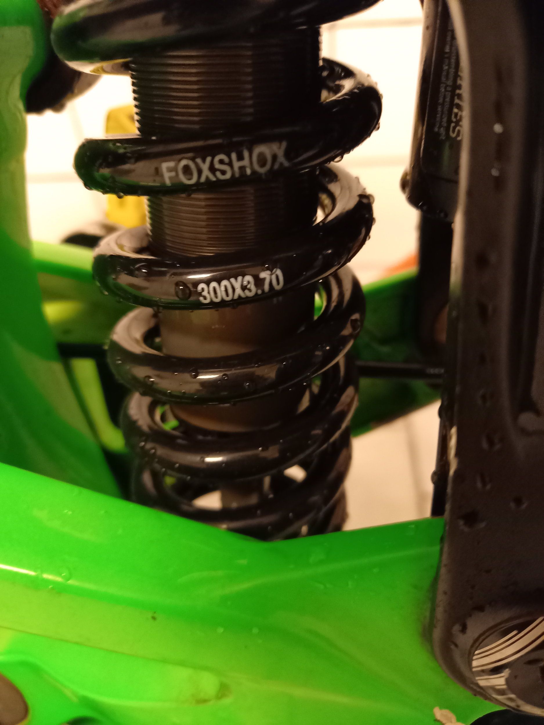

Behöver en hårdare fjäder men fattar inte detta mått, Letar man på nätet så finns det inga som har måttet tex 450x3,70
Vet inte om måttet är fel skrivet då jag aldrig hört talas om foxshock tidigare , billig ching chong fjäder ?

Det är absolut inte en okänd fjäder, det är en riktig Fox-fjäder. Om du inte får sökträffar när du googlar skulle jag rekommendera att du kollar med Biketoyz som är generalagent för nordiska länderna på alla Fox-produkter, så ser de till så du hittar rätt produkt.

Ser inte ut som om du behöver 3.7 stroke nödvändigtvis. Du borde kunna komma undan med 3.5 också.
Hur mycket stroke har du på dämparen?

Ska jag vara helt ärlig så är jag ganska lost när det gäller fjädrar så har ingen aning vilken längd på stroke som är lämplig , vet inte ens vilken hårdhet på fjäder jag ska ha men 425 - 450 lär jag nog ha minst.

300x3.70 betyder att fjädern behöver 300 lbs for att tryckas ihop en tum. 3.70 betyder att det är 3.70 tum längd från när fjädern är fullt ihoptryckt till den är fri från tryck(totala längden den kan tryckas ihop)
Eftersom du vill ha en linjär fjäder så behöver du bara bry dig om att andra måttet är längre än shaften på dämparen, så att den kan röra sig fritt. Alla Fox Dämpare har samma diameter men om du går utanför Fox så se till att diametern är stor nog. Hoppas det gav lite klarhet!

Det är på håret. 89 mm slag bör det vara, det ser ut som en scott gambler.
Stämmer att det är en gambler , la en beställning hos tftuned nu med en 425 fjäder (25sag) och en 450 fjäder (30sag) enligt deras guide när jag fyllde i allt med stroke och vikt.
Körde 3,65 stroke som sitter på nu.

Kortfattat så skriver Fox den exakta slaglängden på fjädern medans de flesta andra skriver vilken stroke dämpare den passar dvs.
Rock Shox Vivid 9,5 x 3,5 så är Rock Shox fjädern 3,5 men har kanske 3,65 verklig slaglängd
Fox RC4 9,5 x 3,5 så är fjädern 3,7

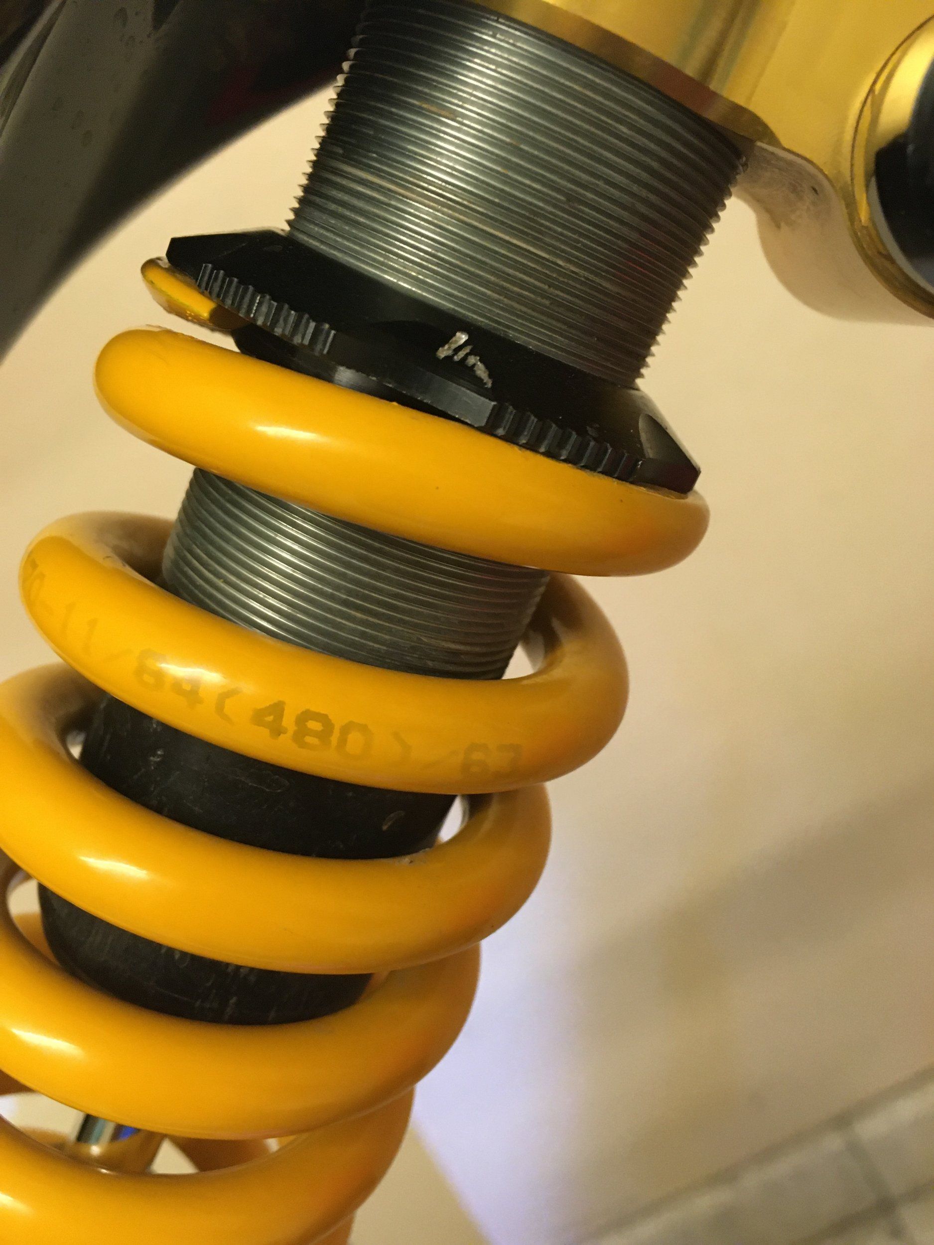

Hur tyder man min fjäder 84(480) /63?
Det är Öhlins TTX22 på en Enduro Elit.

Det stämmer att fjädrar brukar vara linjära MEN det finns fjädrar som är progressiva. Man ser då att de är "ojämnt snurrade".
Ja man kan inte ställa in sag på en fjäder. Man måste köpa en som passar ens vikt så bra som möjligt. Sen kan man preloada den med skruvringen för att finjustera den(rekommenderar inte mer än två rotationer från att det känns som om den sitter stabilt). För hårt åtdragen skruvring kommer fucka upp slaglängd och sätta för mycket spänst på fjädern.
84(480) /63
Öhlins fjädar skriver både metriskt och imperialt för vikten(så dessa värden är samma sak bara olika standarder) och slaglängd i metriskt. alltså: 84mm(480lbs) /63mm

Ser att du har en Enduro Elit. Googla lite på spez hemsida så har dom en pdf fil med exakt vilken öhlinsfjäder du behöver för din cykel och din vikt

Min fjäder är likadan hela vägen, linjär då.
Jag har i min enfald skruvat ett gäng varv på skruvringen i tron att jag minskade sag.

Om man skruvar in ringen så minskar man hur mycket hojen sätter sig, så det stämmer så långt det kallas vardagligt för förspänning. Det är samma princip som på skidbindningar. Man gör detta för att det ska krävas mer tryck innan fjädern rör sig men själva fjäderhårdheten är den samma, så när man väl överkommer förspänningen så kan det vara lätt att röra fjädern igen.
Om man tänker att man skruvade ihop fjädern halvvägs så behöver man typ hoppa på cykeln för att få dämparen att röra sig. Men som tidigare nämnts så blir det då problem med att om du kör ett stort drop och genererar mer kraft än fjädern orkar hålla så blir det coil bind och ett mekaniskt stop som kan orsaka skador på fjädern/dämparen och man dör......Alla fjädrar har mer slag än dämparen de ska sitta på så man har lite finjustering på sag men bottnar man lite ofta så är det hårdare fjäder som ska köpas, därav en stor fördel med luft dämpare!
