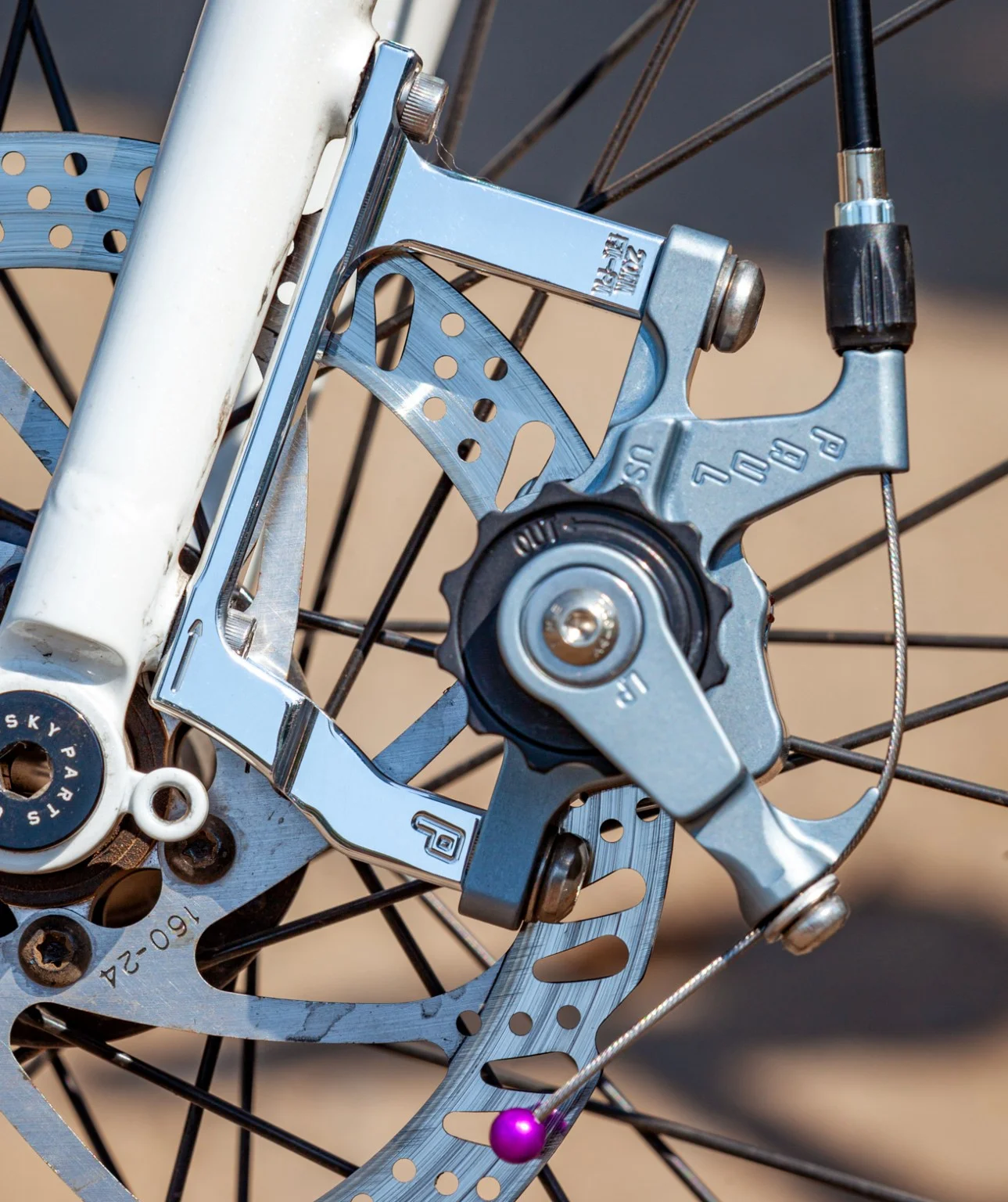

En sån har adapter verkar funkis. Direct mount till PM, finns i varianter +0 mm och + 20 mm.
Gafflar verkar finnas i 140- eller 160-varianter, där "min" lär vara 160. Kör man en +20 får man därför 180-skiva. Bak samma sak men då hamnar man på 160 mm. Dvs samma som om man helt enkelt bara kör "vanliga" adaptern för DM-ok.
Vill ha en +40 variant helt enkelt, och det verkar inte finnas. Köper att det är svårt så skruvhålen lär krocka på DM-ok, medan för PM-ok så blir "benen" på adaptern skitlånga och därmed svaga.

Aha, då förstår jag nog hur du menar. Först adapter som på senaste bilden, sen en adapter för att gå från 180-200.
Fast den adaptern jag visade bild på skulle ju finnas i +40 mm, så då borde den ge 160 på gaffel till 200-skiva. Kanske. Äh, får fundera några varv till.. :ROFLMAO:

Jag läste fel, det är +20 mm som finns, och hos Paul som bilden visar endast till framänden. Oklart hur man då gör bak..
