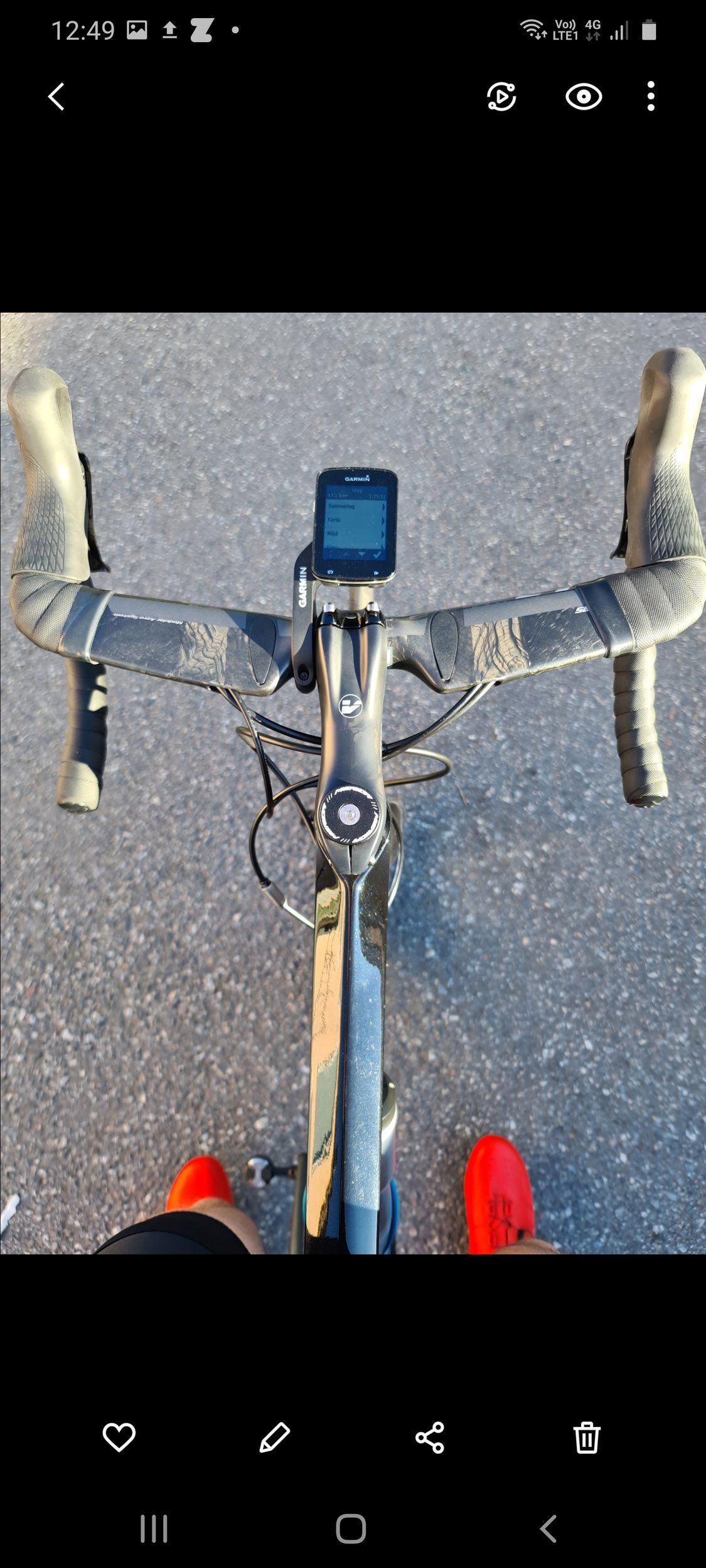

Nån som vet om det finns nåt sätt att fästa en Fly 12 på ett aero styre? Det handlar om Vision Metron 4d. Lyckades fästa ett vanligt Garmin out front på den smala delen innan jag bytte till Bolt. Wahoo fästet gick också på knappt men passar bara på höger sida.
Cycliq har sitt eget fäste som passar till både dator och deras kamera, men jag kan inte chansa på att den ska passa på den runda delen som de andra fästena ovan.
Har också en Barfly 4 som passar med lite modifikation. Det fästet har alla möjliga adaptrar men står inget om Fly 12. Det har fäste för Gopro dock.
Nu har jag Bolt original fästet på höger sida jämfört med bliden, där Garmin var på vänster.

Hm, hur fick du garminfästet runt styret? Har ett sånt på min Systemsix men mitt Garminfäste passar inte runt styret även där det är rundat inne vid stammen?
FLY 12 på Aero styre
Jag satte fast den utan gummit som man sätter på insidan. Det var ganska knappt att det gick. Men Wahoo fästet var ännu svårare att få på.

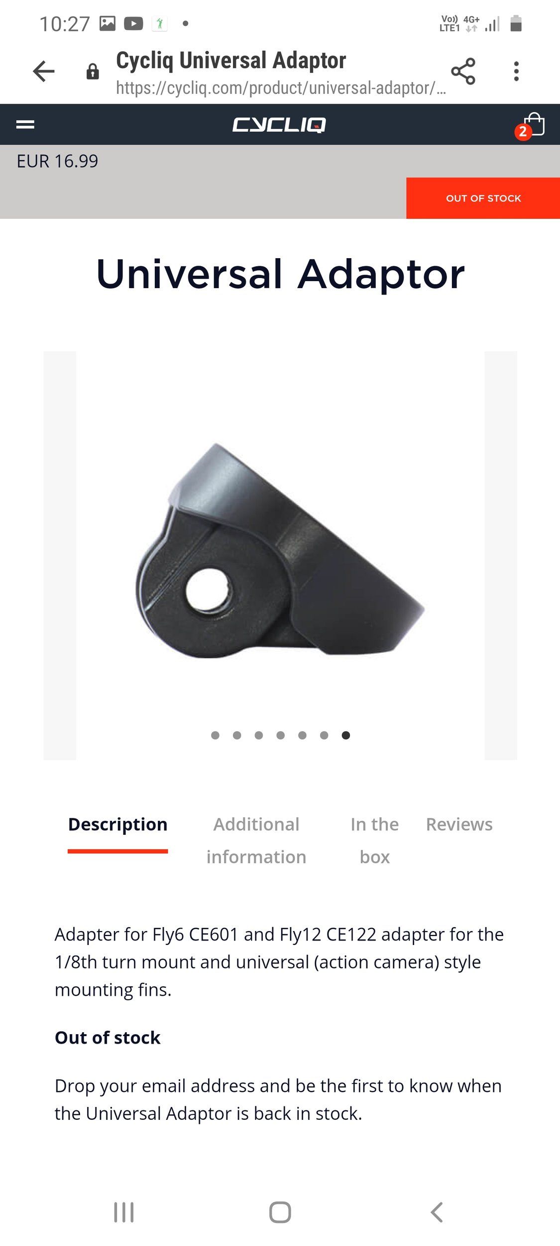

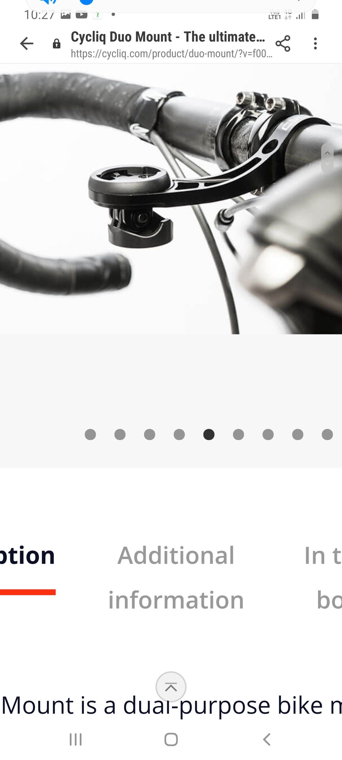

Fick precis reda på att de har ändrat det nu. Det är inte längre en sån där fena. Man ska ha den här adaptern till go pro fästet som finns på deras Cycliq duo mount(bild1). Då är det tydligen inte säkert att använda min Barfly med goproadapter, och deras adapter på gopro adaptern.
Man måste tydligen använda deras egna duo mount, där fenan är en del av själva fästet och inte en insert. Sen lägger man adaptern på fenan. Men problemet är att jag då måste köpa deras duo mount också, och en adapter. Och jag har ingen aning om det kommer passa mitt styre.
Bild 2: Duo mount
Bild3: Duo mount med adapter

Det är den gamla fly12 som hade fenorna, se bilden nedan. Den nya har en disc som man snurar i likt garmin fästen. Vilket är varför man måste ha adaptern(bild2 nedan) för att fästa på fenorna och kameran på adaptern.
Så den passar på min barfly som har gopro fäste under, men med Cycliq adapter. Jag är bara rädd att den inte håller bra p.g.a tyngden som du nämnde.
Även om jag köper deras egna duo mount som är säkrare, vet jag ändå inte om den passar runt mitt styre i mitten där. Dessutom är både Cycliqs duo mount och adapter slut i lager.

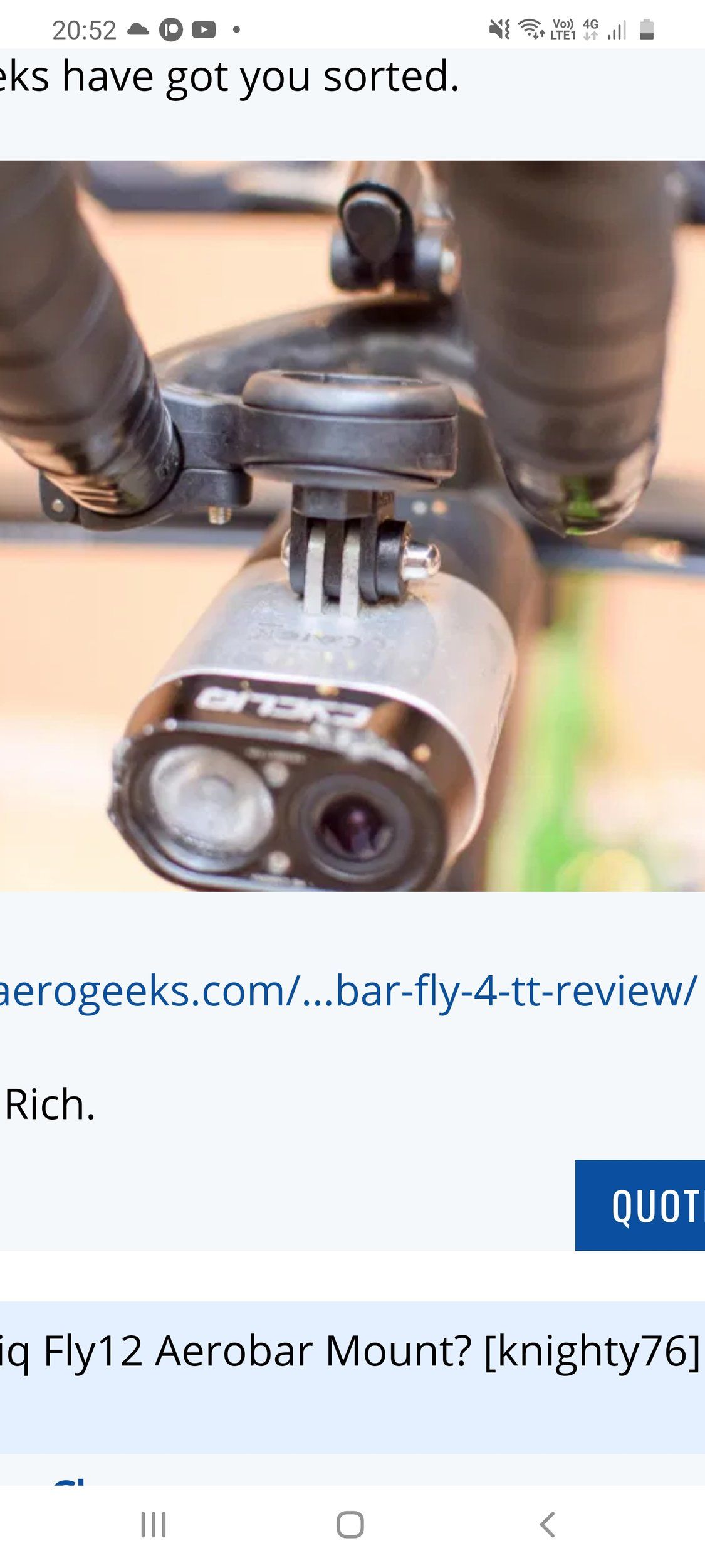

Nån skriver så här i en tråd:
"I'll also mention I have the new Fly12CE, which is smooth all over, except for a plastic-molded circular disc to attach to adapters. It's only the older FLY12 unit (pictured above) that has the two silver extrusions to attache to a fin."

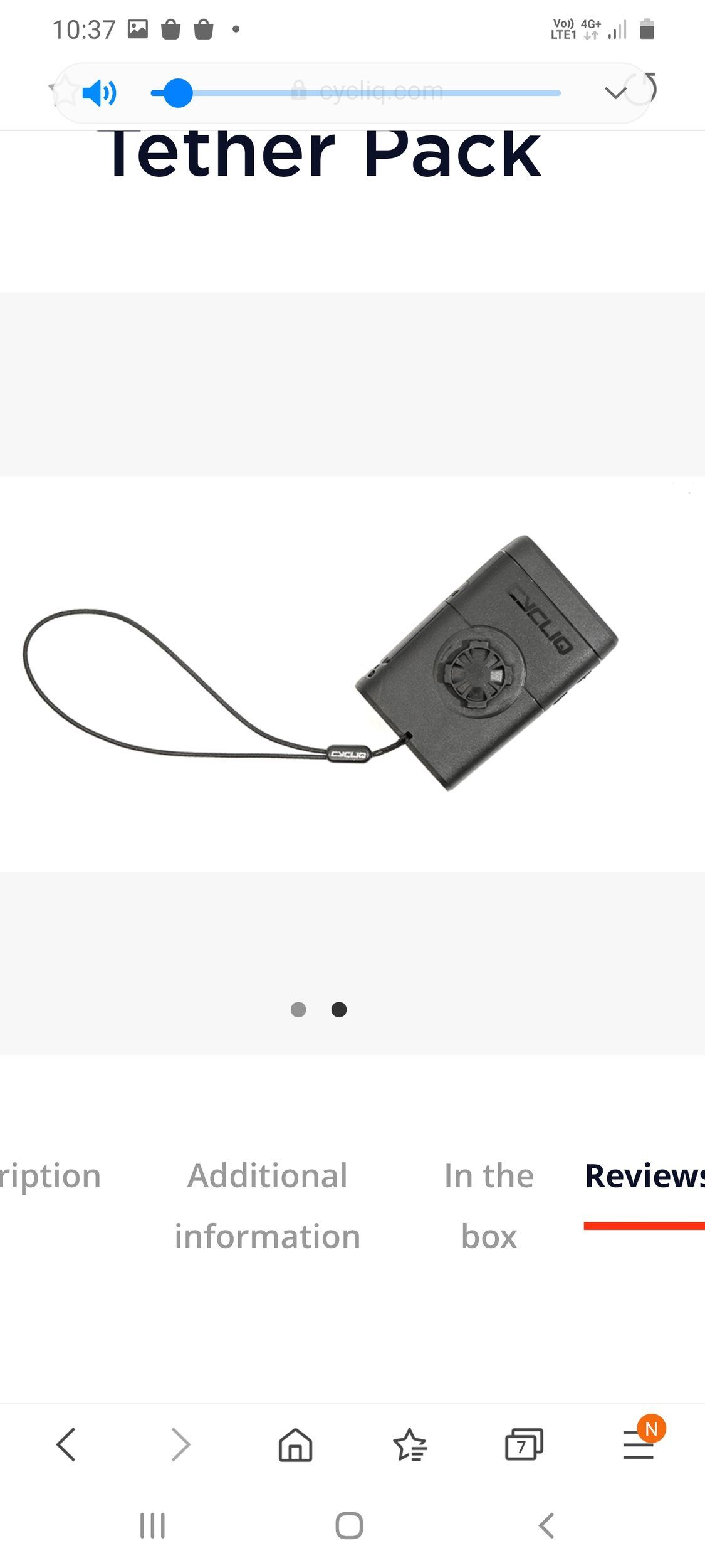

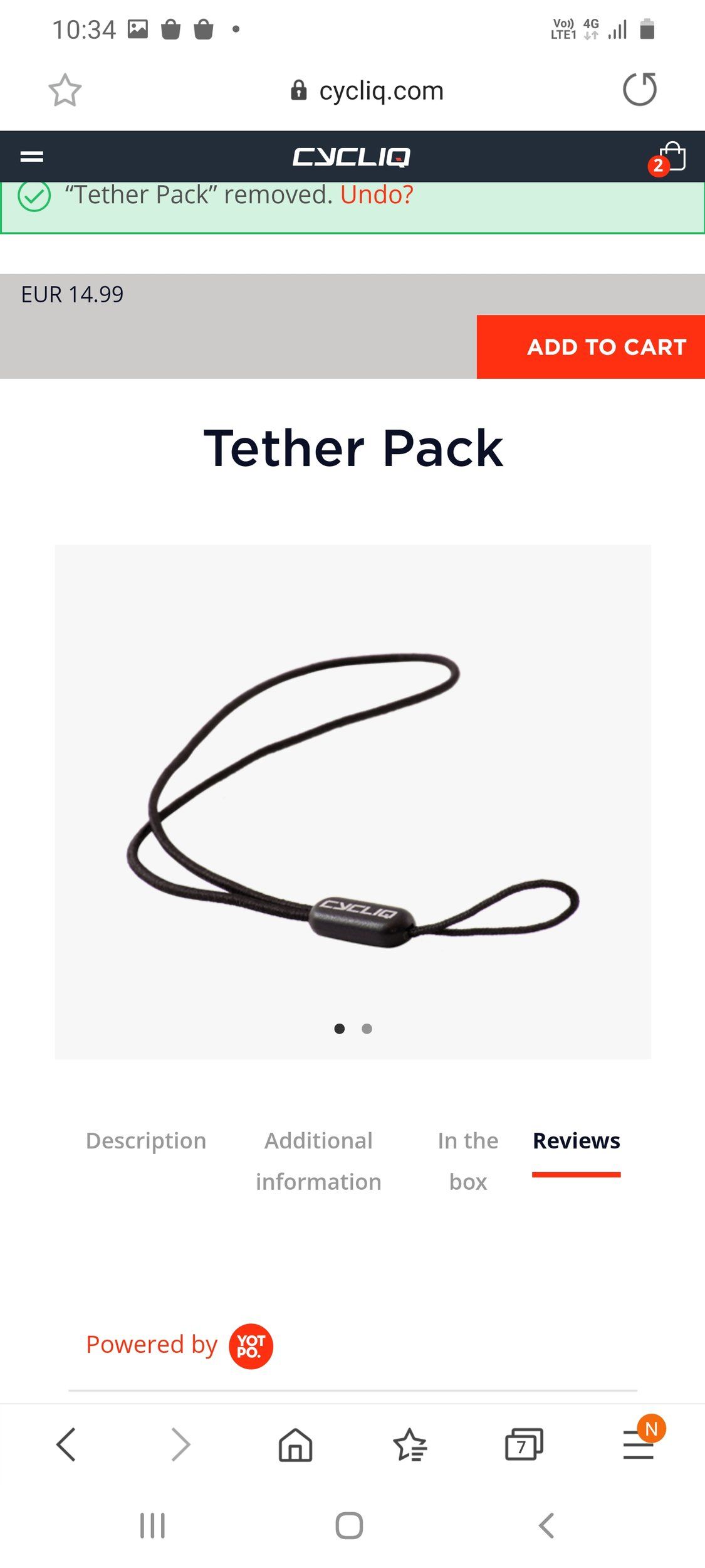

Nu har jag fått svar från de. De säger att det går bra med barfly/gopro adapter och deras adapter. Så länge man lägger till en sån här tether, så att den inte ramlar ner om det händer att den klickar ur. Undrar hur man gör då. Förmodligen hänger man den runt styret då.
Då blir det nog fly12 men väntar bara på svar om när de kommer få in adaptern.
Bara nu fick jag veta att adaptern föjer med kameran. Får se hur det funkar med min Barfly 4.

Barfly 4 fästet jag har passar förresten inte heller på den runda delen rakt av, där Garmin fästet satt. Bara så att folk vet om de skulle ha ett liknande problem med samma styre. Sätter man på det med gummit som är för 31,6mm, så får man inte in skruven. I 35mm läget blir det för stort.
Så min lösning var att sätta några gummiringar jag hittat i garaget, emellan fästet och styret. Har inte kört på det sättet än eftersom jag fortfarande använder original Wahoo Bolt fästet. Men det verkar sitta ganska bra så och datorn/kameran kommer få lite dämpning också. Får se dock om det sitter stabilt nog.
