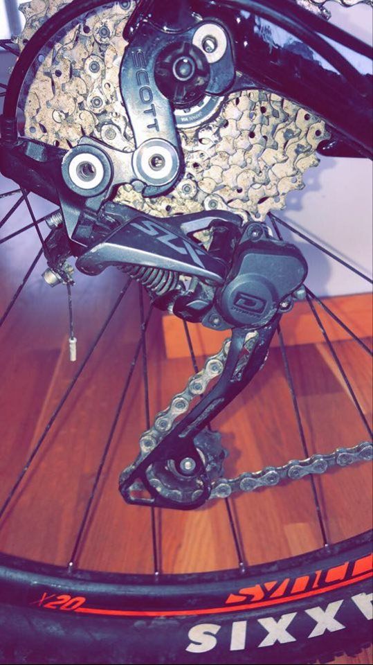

Sambon har precis köpt en beg MTB och älskar det redan, snart fyller hon år och jag tänkte ge henne en 1x konvertering i present (hur oromantiskt, jag vet) då hon nämner ofta att det hade varit lättare och roligare att köra med. Cykeln är en Scott Scale 970, 2018/2019-isch.
Info om drivlinan idag är:
SLX bakväxel (bild)
Någon sorts blytung kassett 10-delad 11-38

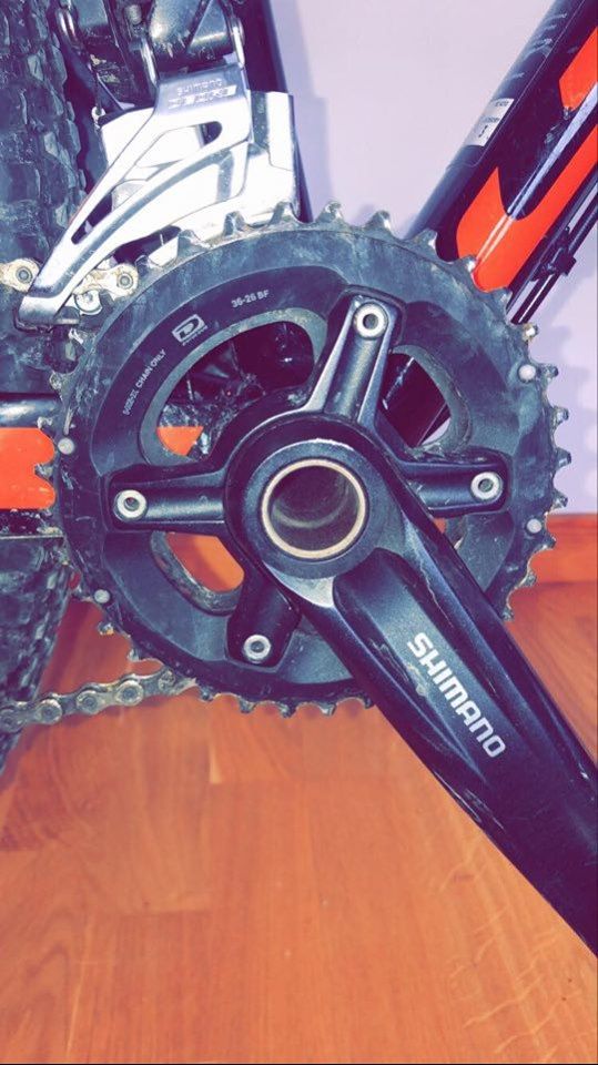

Vevparti med 2x 28-36 (bild)

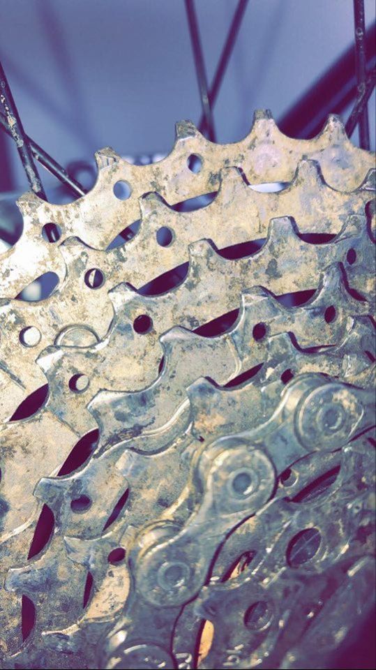

Anledningen är inte endast att spara vikt och slippa framväxel, kassetten bak har även "hajfenor" på de mellersta klingorna och behöver då bytas, om jag förstått rätt? (bild)
Så, min tanke är att göra om den till något i stil med 10-delad 11-38 bak av lättare material, singelklinga fram med 32/34t (också gärna lättare än de billiga som sitter på idag) och ta bort främre växel+reglage helt. Även ny kedja lär få åka på när man ändå gör resterande.
Har väl egentligen ingen satt "budget" så sätt, men runt tusenlappen/strax över kan vara rimligt utan att kräva värstingdelar?
- Vad behöver jag tänka på när det gäller val av kassett? (Mer än att den största inte får vara mer än 38 och endast 10-delad)
- Kommer jag behöva byta lager till vevarmarna, och om inte, hur vet jag att de nya passar det gamla vevlagret?

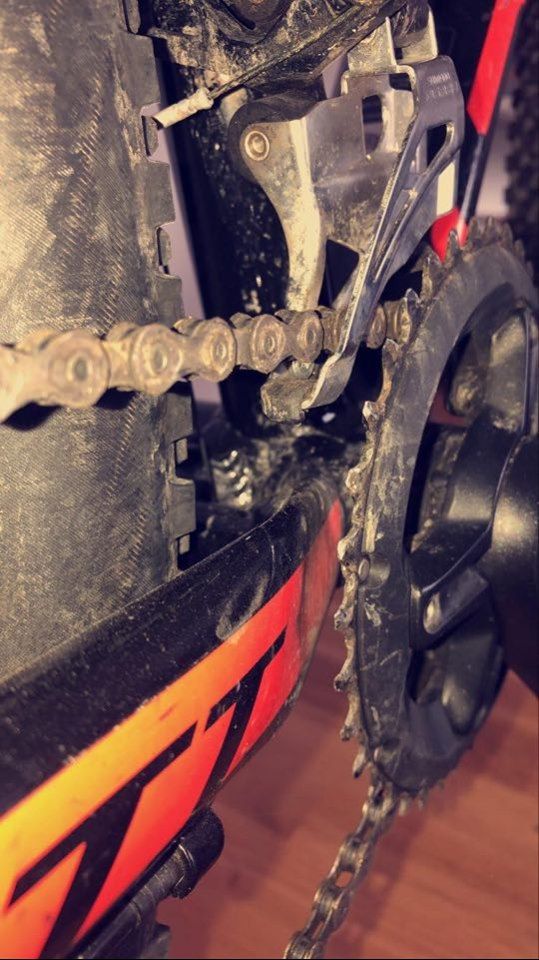

- Kommer man kunna välja om den nya singelklingan ska sitta där före detta yttre klingan satt? Risken blir annars att den är större än den förra innerklingan och gå emot ramen? (Bild)

bakväxeln är egentligen specad för max 36, men det funkar även med en 11-42-kassett om du skruvar in b-skruven max eller eventuellt byter till en längre. helt vanlig m4-skruv. men det fungerar ännu bättre med en s k "goatlink".
vevlagret behöver inte bytas om det inte är slut/grusigt. köp bara en ny narrow wide-klinga.
sätt narrow wide-klingan på yttre platsen. vissa lägger brickor i mellan för att få in klingan lite, men det är onödigt.
min rekommenderade inköpslista:
elvadelad kedja för att den är billigast och funkar fint med 1x10.
edit: du behöver alltså inte nya vevarmar, som det låter lite som att du funderar på.

Varför inte större än 38? Jag skulle satsa på nya Deore 10. 11-42 bak. Du behöver en enkelklinga fram, en ny bakväxel, en nt kassett och en ny kedja. Ny vajer och hölje till bakväxeln kan man ju kosta på sig.
Klart bättre lösning än att köra den gamla bakväxeln med goatlink eller andra fulhack.
Om man räknar på rekommenderade utpriserna för nya Deore så bör du landa på under 1300. Klingan som Freddag länkar blir klockren. Jag skulle dock köpa en Shimanokedja.

Hej! Underbart med utförligt svar, tack! Men är då inte kassett orginal tro? Det sitter en 38 på i dagsläget och säljaren sa att den var samma sen början. (Iomed att du sa att växel är gjord för max 36? Jag storstädade just hela cykeln och vevlagret låter smörmjukt och fint, så det behöver inte bytas. Vevarmarna tänkte jag ev byta av rent estetiska + viktmässiga skäl, men det är iofs en större peng trots allt. Ev om man hittar "nybeg" här på happy och att det inkluderar en 30/32/34 tandad osv.
det kan den kanske vara? scott kanske tänjde gränsen lite.

vevarmarna har vad jag kan se shimanos asymmetriska 96bcd-mönster och passar med alla klingor som passar m6000, m7000 och m8000. bl a den klingan jag länkade.
svårt för oss att svara på hur många tänder fram användaren vill ha. 30 är kanske en bra start. det är inte någon jätteskillnad med 32. 34 kanske börjar bli stort. köp hem 30 och 32 och sälj sen den som passar sämst?

Jag skulle valt en ovalklinga med inbyggda spacers fram. Brickor fungerar också. Då får du rätt kedjelinje vilket ger mindre slitage på på kedja och drev. Jag tycker oval fungerar bättre särskilt uppför om man inte har väldigt lätt utväxling (stor kassett).

Nu verkar TS ursprungsfråga vara besvarad men jag är fortfarande nyfiken på vilka 11-38 10 kassetter som finns. 11-36 har jag sett och med nya HG-500 11-42

det är nog en 11-34 på, men jag såg inte meningen med att gaffla om det. men det gjorde ni.
att tillverkare specar större kassetter än shimano rekommenderar förekommer. vitus sentier 2020 har deore m6000 och 11-46-kassett.
