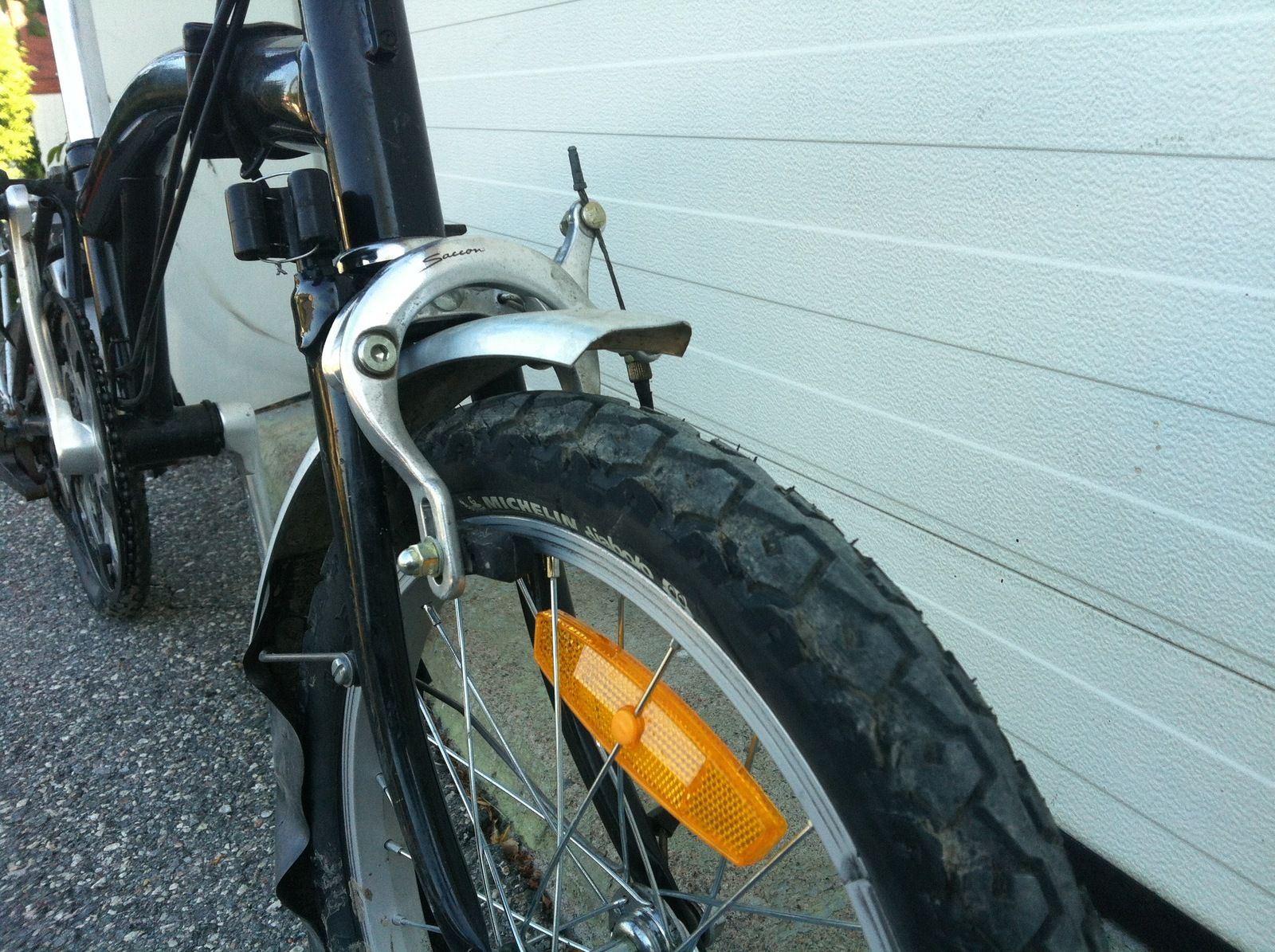

kör med 44/305 michelin diabolo på min vinterbrompton. de har en greppig gummiblandning som funkar på is och snö, och även lättare skogsåkning.
följsamma vet jag inte, men rullet är förvånansvärt bra även på slät asfalt,
rullar iaf ifrån standardcyklar. och försämras inte nämnvärt på grovgrusad cykelbana så som många andra däck.
ingen punkaliner så vitt jag vet, men ändå klarat mig:) ett däck separerade i corden efter några års flitig användning, och fick bytas. kör knappt 3 bar vid pendling, alltså en aning högt för dimensionen.
fått slipa av ytterdobbarna något för att få plats i ramen.

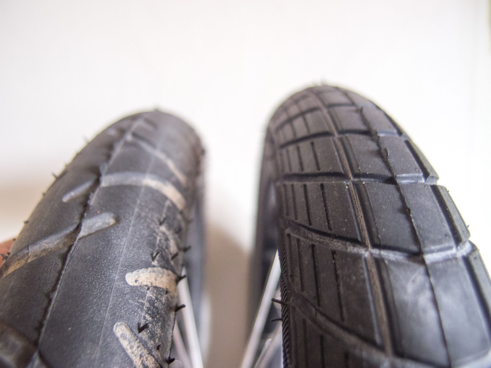

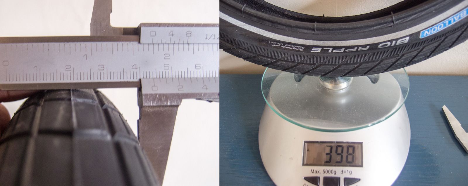

Schwalbe Big Apple 50-305 är mindre och tyngre än vad marknadsföringen säger. På bredden och vid 21,5 mm fälginnerbredd mäter däcket 44 mm (1 bar) och 46,5 mm (4 bar). Höjden är 45 mm (1-4 bar). Det är alltså snarare 1,75-tumsdäck. Men de kanske plattar till sig lite med tiden. Schwalbe säger 370 g men vikten på mina däck är 398 g och 403 g.

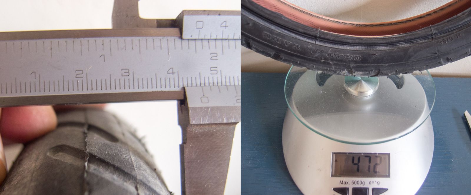

Chaoyang H-5156-däcken är 45 mm breda och 40 mm höga, marknadsförda som 1,75 tum, och väger 474 och 471 gram.
Raceguard-punkteringsskyddet på Big Apple är inte lika katastrofalt oflexibelt som det på Specialized Rhythm Lite, men däckets slityta är ändå mindre flexibel än de enkla Chaoyang-däcken som min cykelkärra levererades med. Sidoväggarna på Big Apple är däremot väldigt tunna och följsamma. Jag förmodar att det kommer innebära mer små vibrationer men lite bättre fjädring av över större gupp.
