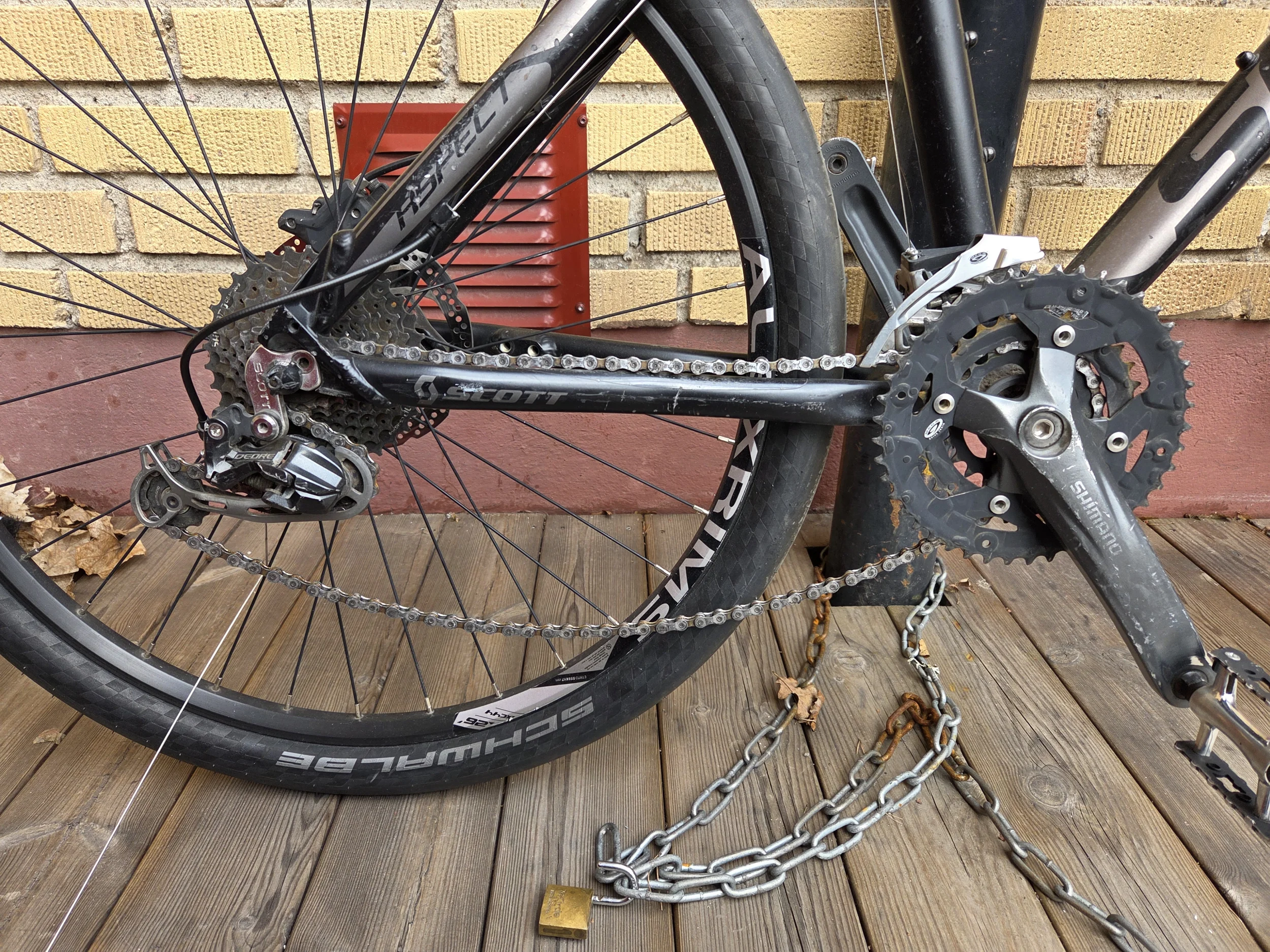

Fick problem med växlarna redan förra året, vet inte om det var i samband med att jag bytte kedja. Nu när jag plockade fram cykeln för våren fungerade det knappt att växla alls så jag bestämde mig för att byta växelvajrar och höljen. När jag satte växlarna på minsta kuggen både fram och bak upptäckte jag att kedjan va helt slapp och hängde......vet inte om kedjan är för lång eller om växelföraren är sne? Någon vänlig själ som kan hjälpa till? Cykeln är en Scott aspect 360. Mvh

Bra video ovan, men en enkel test är att växla så att kedjan ligger på största drevet fram och största drevet bak (snett som tusan så cykla helst inte så sen). Då ska kedjeföraren bak vara utsträckt till lite mindre än sitt maxläge. Den nedersta trissan där bak ska alltså peka framåt men det ska gå att sträcka ut delen med de två trissorna (cage på engelska) lite till framåt med handen. Om kedjan är för slapp kan du trycka ihop två länkar som sitter in liten bit ifrån varandra så att de möts (lättare om du har en näbbtång eller en smal plattång). Testa med olika avstånd mellan länkarna tills kedjan verkar vara lagom spänd. Den lilla kedjeöglan som då hänger ner och slappar är den bit som du ska ta bort.

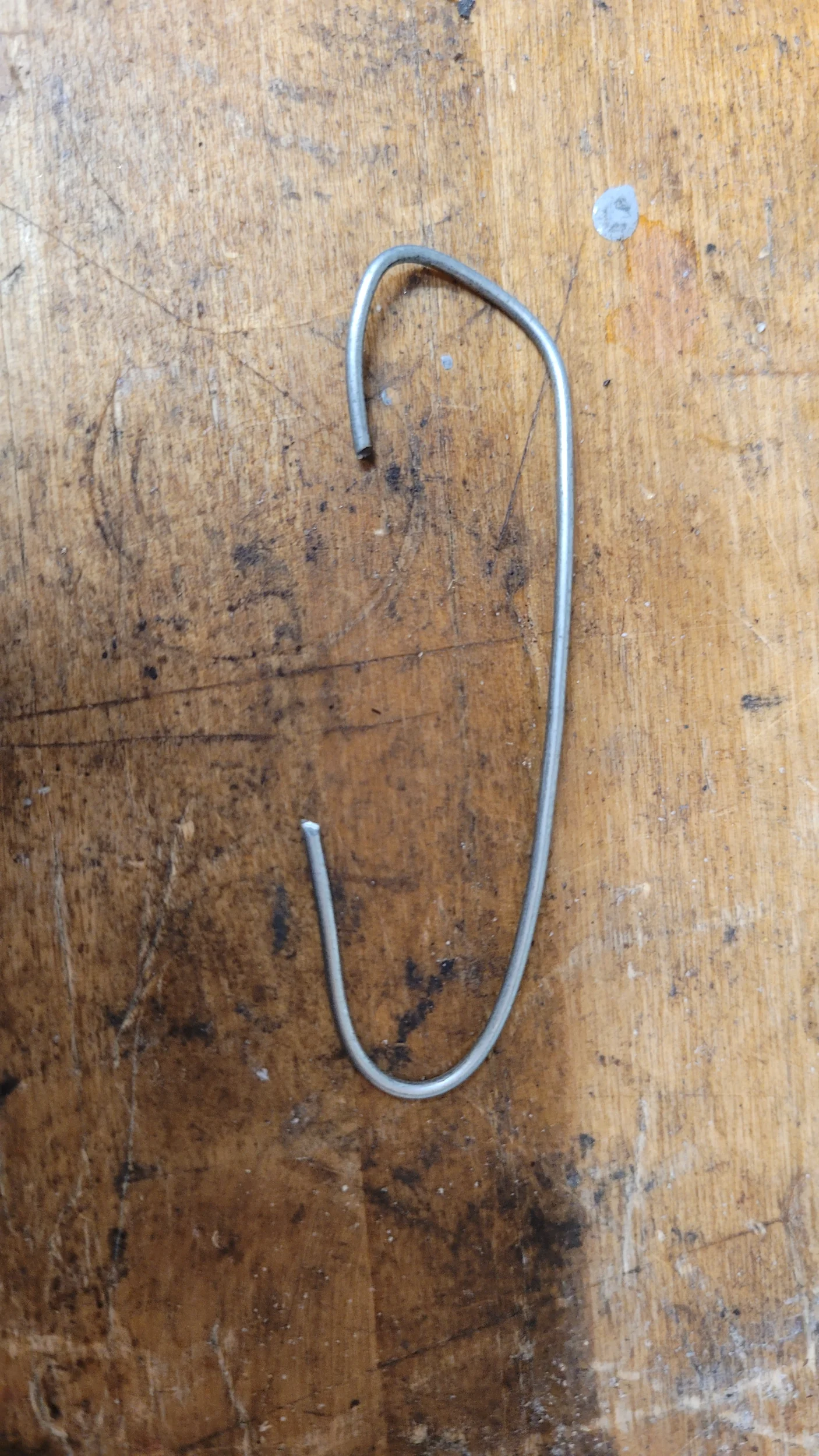

Jag har ett egenutvecklat verktyg speciellt framtaget för kedjemontage.
Kan köpas direkt från mig för endast en hundring + porto!
Genuint *Pfaff* varumärke!
Tillverkat i äkta najtråd!
OBS Se upp för förfalskningar!
Trisspaketet verkar ha kollapsat ... Eller ska det se ut så på minsta klingan?

Du får känna efter om det är nån stuns i bakväxelpaketet. Lättast gör du det väl om du tar av kedjan. ...Lyft av den från framklingorna först, så kedjan inte sprätter iväg ev. snabbkoppling eller kapar dina fingar.

Om du har kedjan på största-största ska det väl se ut ungefär som på bilden här, kanske tom ännu mer "pekandes framåt"
