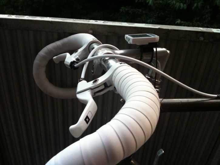

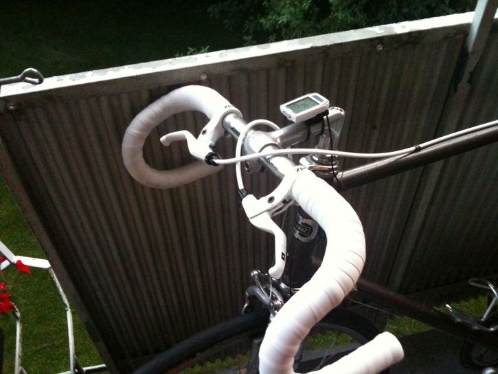

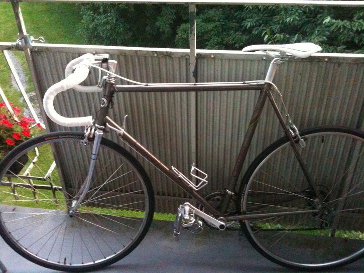

IMG_0234.JPG ht=544
IMG_0235.JPG ht=544
IMG_0236.JPG ht=544
Jag hade helst haft bromskablarna under styret istället för över, men det blev svårt med frambromsen då. Fick en för snäv vinkel för vajern att klara av där höljet slutar (syns om man tittar noga på första bilden), så jag tyckte det blev snyggast med båda kablarna över istället för en på varje sida om styret.
Som så många andra här på forumet ber jag om ursäkt för den något kassa kvaliteten på bilderna, de är tagna med mobilen.
Det kommer bli nya pedaler så småningom också med tillhörande skor. Jag köpte toe strapsen när jag just hade köpt cykeln. Jag tänkte först ha den som stadsräser, men ångrade mig senare och ville ha den som träningsredskap istället. Storleken på ramen är som många andra 80-talare enorm (särskilt med tanke på mina 177 cm), men det funkar. Har inte mätt storleken, men det är precis att jag kan stå över toppröret utan att det gör ont.

Snyggt men kan du svänga åt höger med den korta vajjern till bakbromsen ?
Vad är det för sadel du har på den Ritchey WCS marathon/steem ?

Att svänga går alldeles utmärkt. Vajern ser kort ut på bilden, men jag följde Sheldon Browns råd att man ska kunna svänga ända tills styret tar i ramen så det är lugnt.
Sadeln är en BBB BSD-08 Anatomic Design. Sadelstoplen vet jag faktiskt inte vad det är för fabrikat, något noname kanske. Den var billig iallafall, Sportson beställde hem den åt mig.
