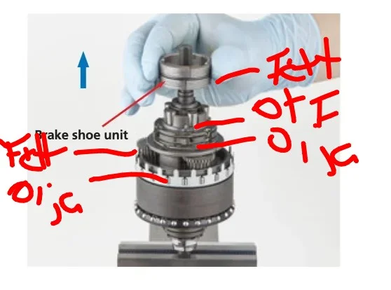

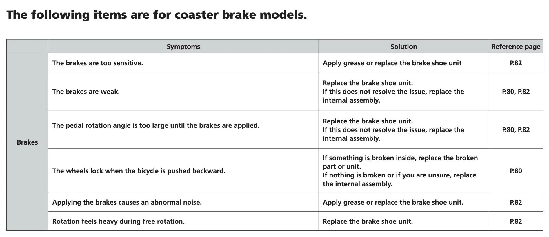

Skärmavbild 2026-07-20 kl. 14.18.44.webpi felsökningsguiden (sida 77 i service manualen) nämns det utsliten "brake shoe" (produktkod: Y37G98020, finns på bikester, men jag skulle kolla om den finns att köpa hos cykelverkstad) som problem.

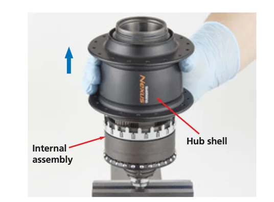

har man väl delat på navet ser den lätt att byta ut. (instruktioner sida 80-82)
lycka till!
