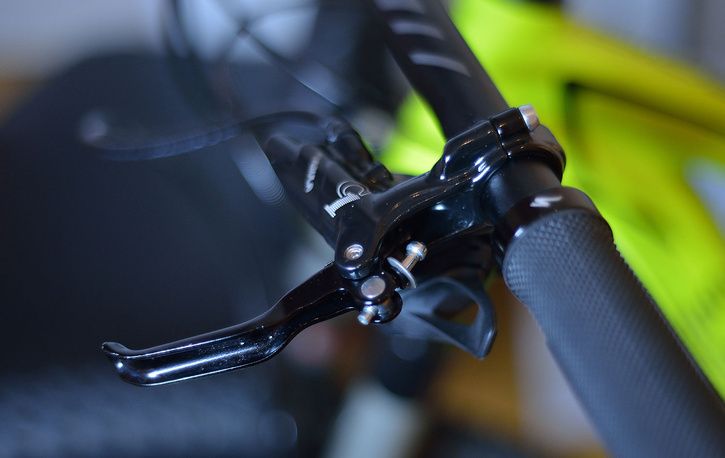

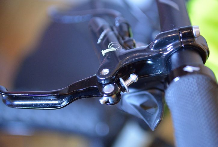

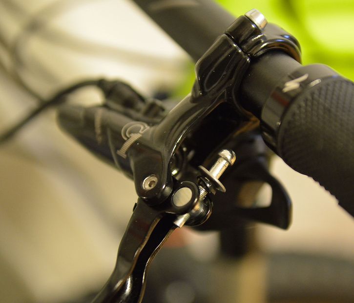

Inte min dag idag. Ikväll skulle jag cykla men bägge däck var punkterade Efter jag fixade däck råkade ett av barnen ramla cykel och framre bromshandtag gick ur sin "ställe".. se bilden..
Vad ska man göra? Går det att fixa eller måste hela bromsen bytas? Såg att wiggle hade den på REA...

Formula C1
cerro skrev:
> Är det inte bara att trycka in den igen? lägga
> den på rätt ställe och så bromsa så den
> hoppar in i hålet.
+1 samma har hänt mina Formula Oro ett par gånger.

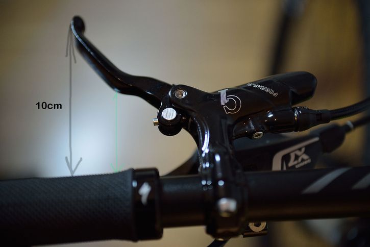

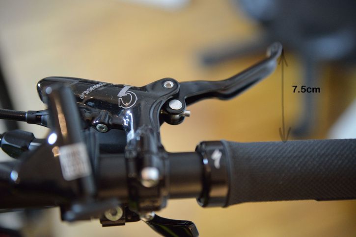

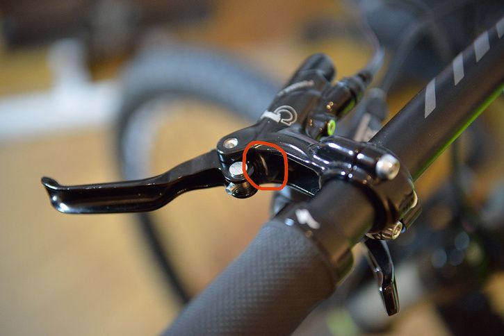

Formula C1
Det stämmer men...bromshandtag på den som har gått ur har minst dubbelt avstånd från handtag än den bakre som är OK... dessutom verkar att packningen (se första bilden) har gått sönder om det betyder något, man ser någon slags bricka?

Formula C1
Brickan går att trycka tillbaka, och avståndet från styret går att justera genom att skruva i andra änden av pinnen. sen kan d vara så att den inte klickat i helt och det gör skillnaden.
Formula C1

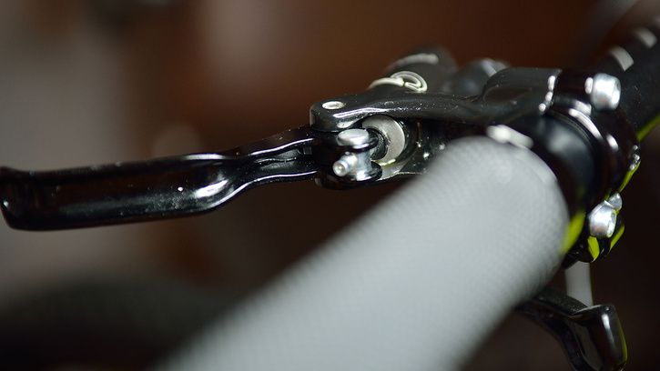

Det verkar att brickan håller rätt avståndet men jag har det svårt att trycka brickan in, dessutom är rätt mycket oljig där... vet ej om det är pga packningen som gått sönder?
Kan man köpa/ byta bara bromshantag?

Formula C1
Hände mig också när jag var ute i skogen. Det finns ingen som kan hjälpa till med Formula-reparation eller reservdelar i Sverige (t o m Specialized vägrar trots att dom sålt mig hojen med bromsarna specade), och bromsarna säljs bara som slutna system med handtag och bromsok. Så antigen får du köpa en uppsättning nytt bromshandtag/slang/bromsok och slänga gamla, eller så byter du ut båda mot Shimano SLX så slipper du samma problem i framtiden. Tycker båda funkar likvärdigt (och kostar likvärdigt vad jag kommer ihåg, och du kan behålla samma bromsskivor), men bara det att du kan gå in i vilken butik som helst och lösa problemet direkt ifall något pajar igen ger mig ro i själen.

Formula C1
Jag har vart med om samma fenomen på mina Giant bromsar, det är samma konstruktion. Felet som blir när man tvingar ur "pinnen ur brickan" är att brickan blir konisk (och hålet större) så den måste plattas till igen så att hålet blir mindre. Det går bara om man får ut brickan ur hålet och lägg den mot något platt och klappar till med en hammare några gånger på den. Sedan gängar du loss pinnen från bromshandtaget och trär den på brickan igen och in med den i hålet igen. Men nu kommer det knepiga jobbet, att gänga tillbaka pinnen. Den sticker ju nu alltså ut från bromsen och det finns inte mycket utrymme för fingrarna att skruva med, men det går.
Lycka till!

Tack, beställde redan igår från wiggle, uppsättning fram. 400:-. Ska ta cykel till Sportson i Lund idag och kolla om dem kan göra något, det känns att jag inte klarar att sätta brickan på plats och det rätt oljig där...
Formula C1
Bullabus skrev:

Ska försöka göra som du säger...Ingen av LBS-arna jag pratat/ besökt i Malmö, Lund och Helsingborg ville inta ta åt sig reparation...om jag sabbar något, kommer nya i slutet av veckan...
Formula C1
Får inte bricka att sitta, troligen efter packningen sprucikt, det är väl den som håller brickan...
Det går att använda tills ny kommer, skickat från wiggle i fredags :)

Kunde inte hitta något via google. I alla fal det går att använda, verkar att brickan var "svetsad" eftersom inte finns någon speciellt plats för den... väntar på nya från wiggle...
