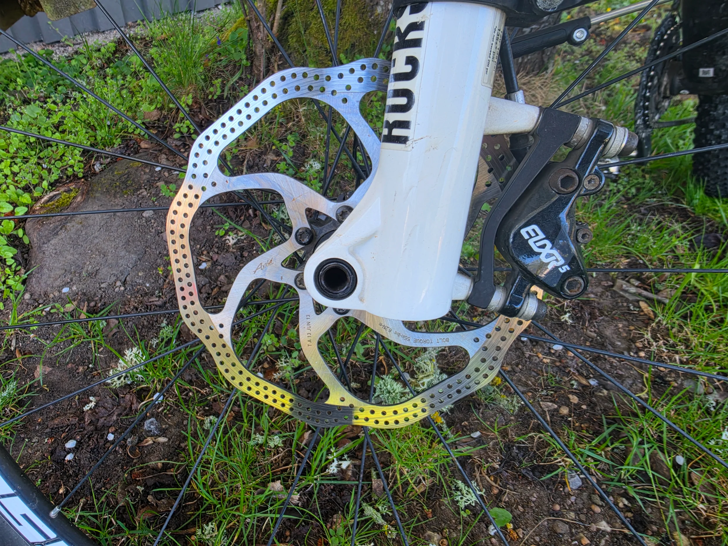

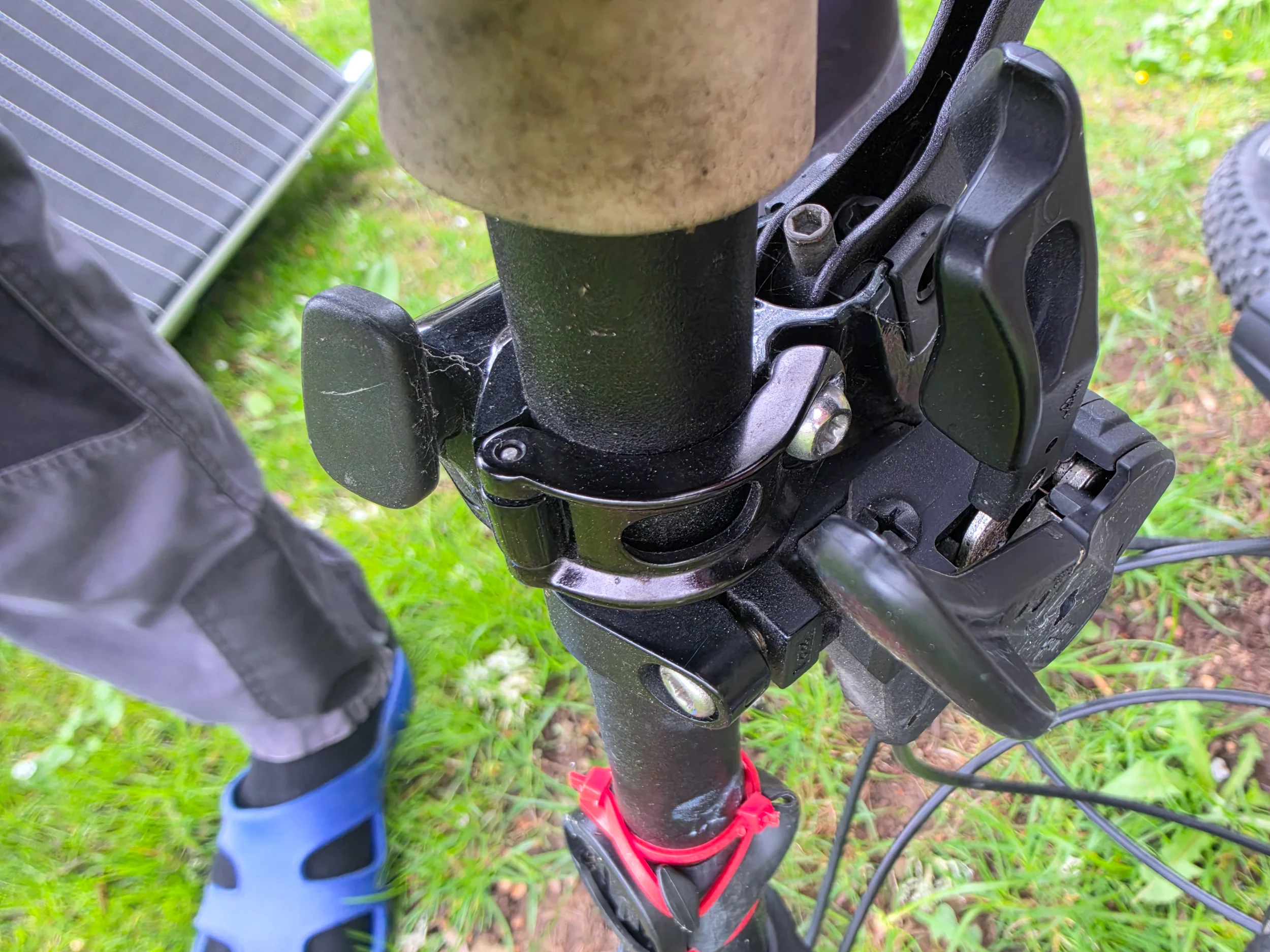

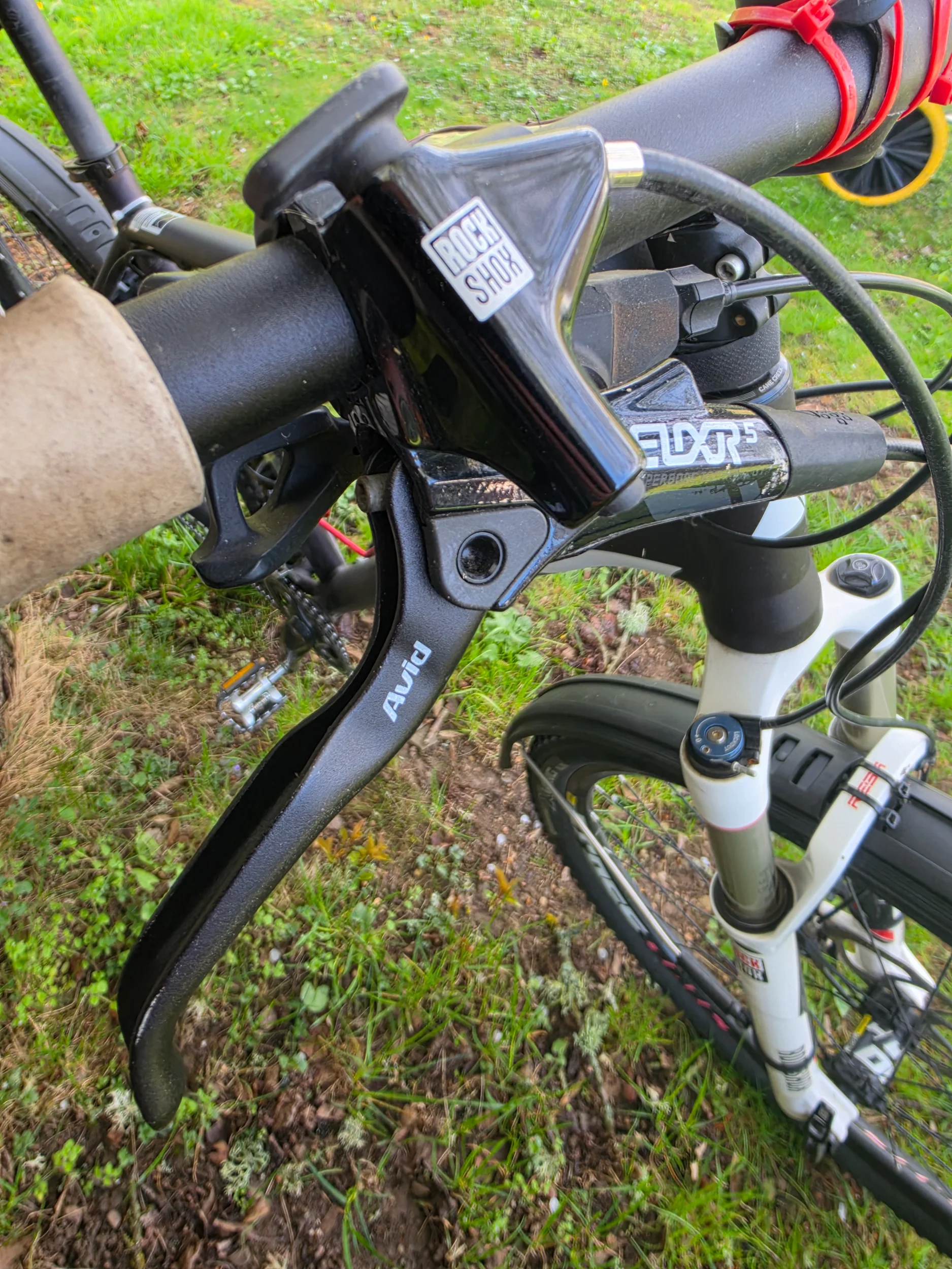

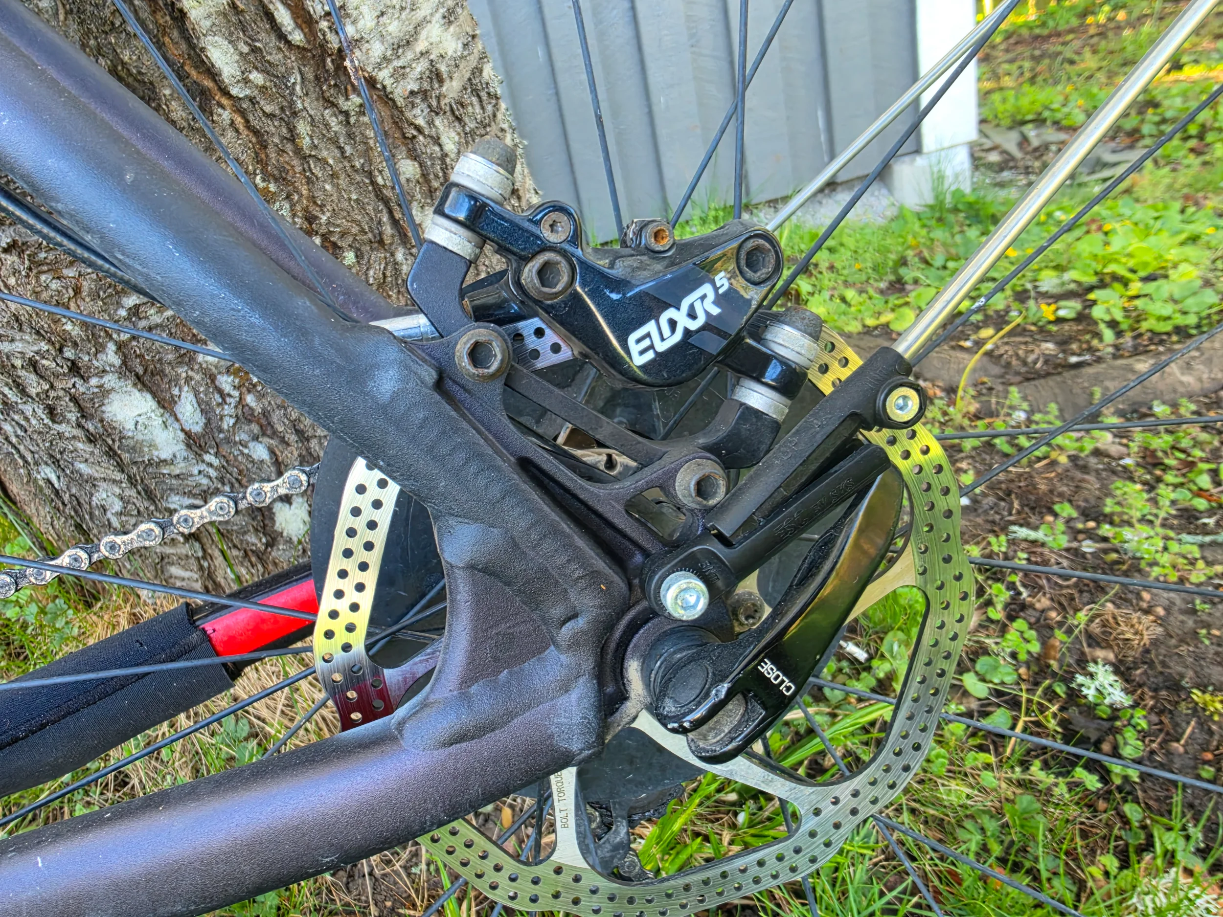

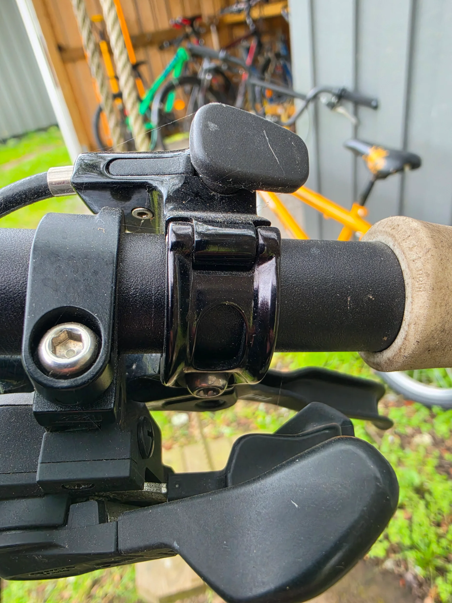

Om jag ska köpa nytt. Hur gör jag med slanglängden mellan handtag och ok? På ena cykeln är slanglängden till bakre 1230 mm, när man köper nytt är slangen minst 250 mm för lång. På handtaget till bakbroms sitter även låsning till fjädringen (bifogar bild), hur gör jag med den om jag byter? Kan jag behålla skivorna? Fungerar fästena rakt av till oken eller måste jag ha adapter? Bifogar även bild på hur oken är monterade.

Det går inte åt speciellt mycket olja till bromsarna. Max en deciliter för båda bromsarna. Och du behöver inte köpa olja på cykelaffären. Dot 5.1-vätska från macken funkar lika bra (om Avid nu använder dot-vätska, vilket jag tror).
Bakromsar brukar levereras med längre slang än vad som behövs och med pluggad ände. Då behöver du kapa slangen själv och installera nytt stift/oliv (som också fölljer med). Skivorna kan du behålla och samma fästen kommer funka så länge du inte byter storlek på skivorna.

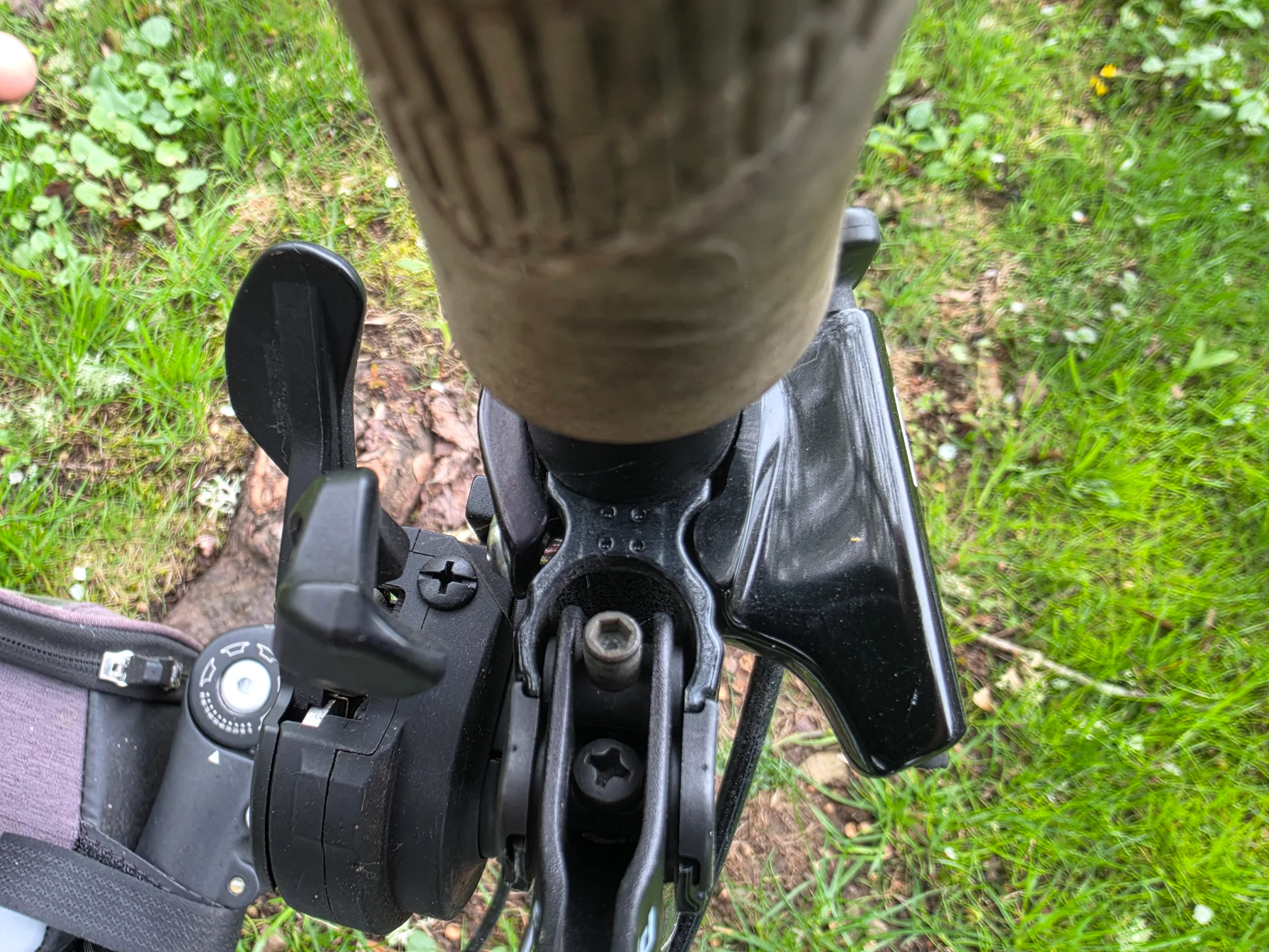

Fästet till dämparen kan jag inte svara på. Jag ser inte riktigt hur det ser ut. Kanske om du tar en bild från andra hållet.

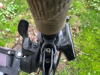

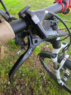

Tack för svar. Här kommer någon mer bild, osäker på om det är från rätt håll. På andra sidan sitter växelreglaget så det är svårt att få en bra bild där.

Det ser ut som att din lockout också fungerar som klämma till bromsen, typ som denna vanliga klämma:
Det innebär nog att den också funkar till nya bromshandtag från sram, typ Level, Guide, Code, Db8 m.fl.

250 ml DOT 5.1 kostar 39.90 på Biltema och ett luftningskit kostar inte speciellt mycket. Jag skulle servat.
