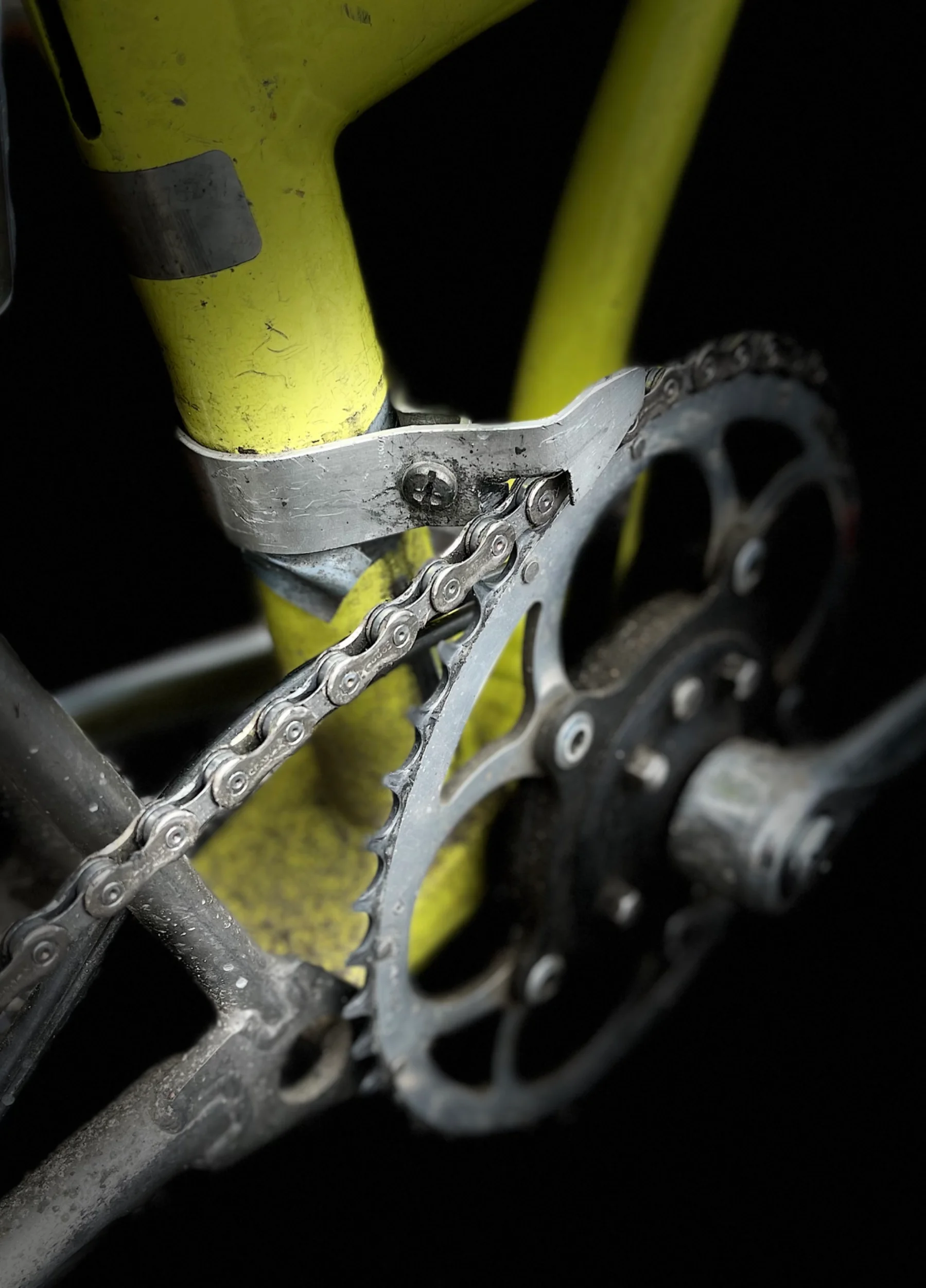

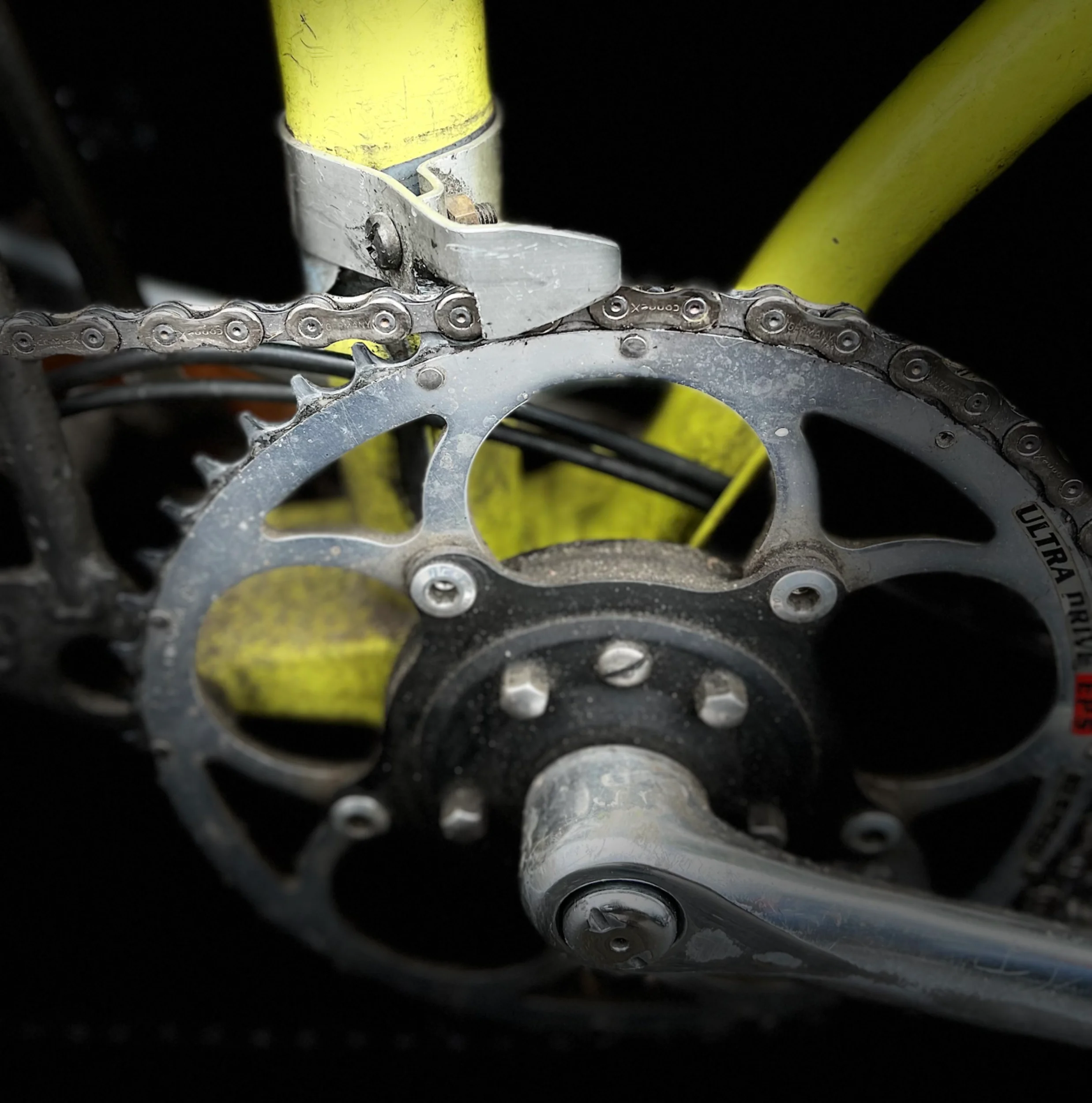

jag har på ett par av mina cyklar gjort egen kedjeförare.

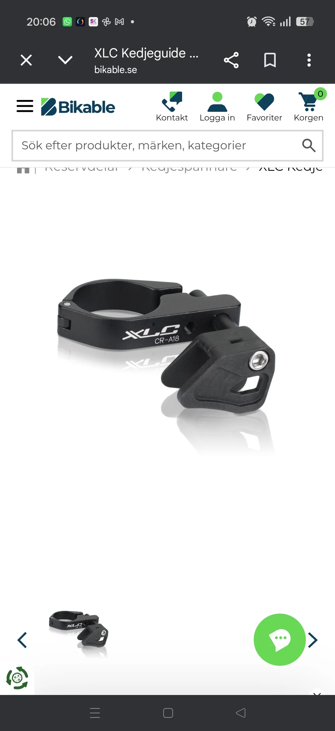

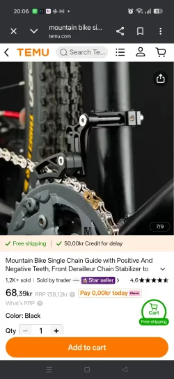

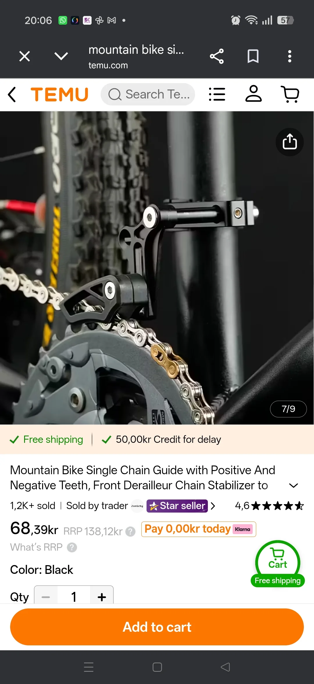

Hittade dessa två men ej säker på kvaliteten..
    129 KB · Besök: 18
    58.9 KB · Besök: 17
