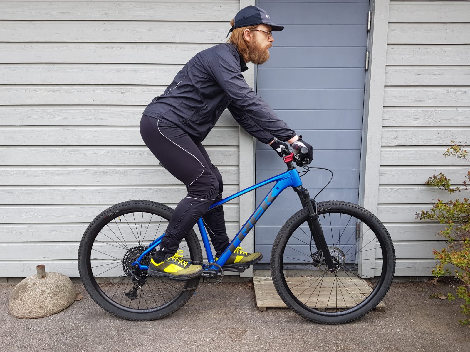

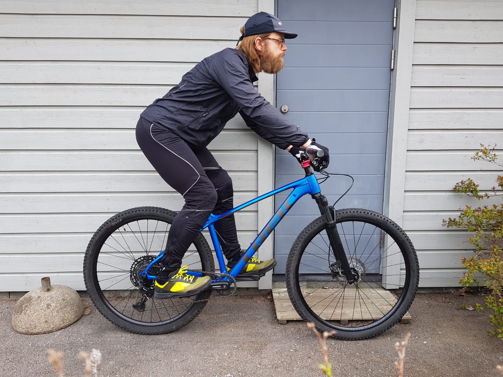

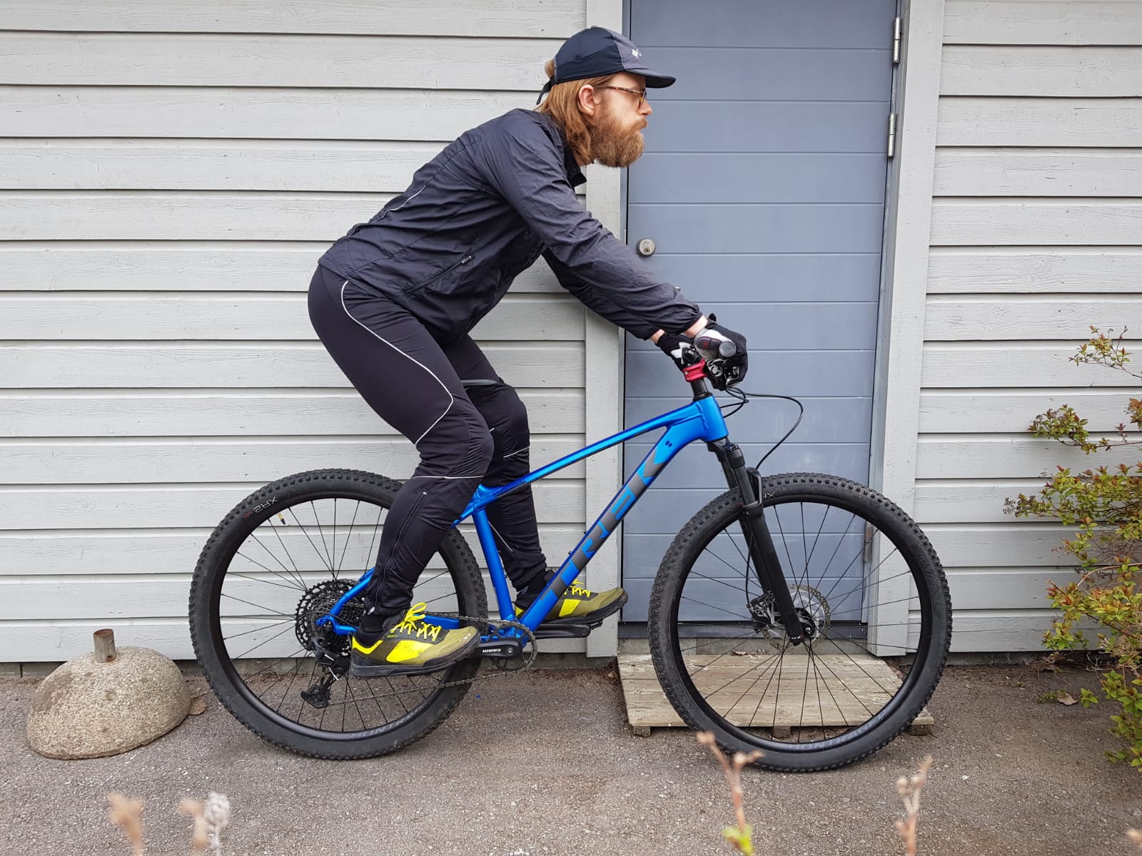

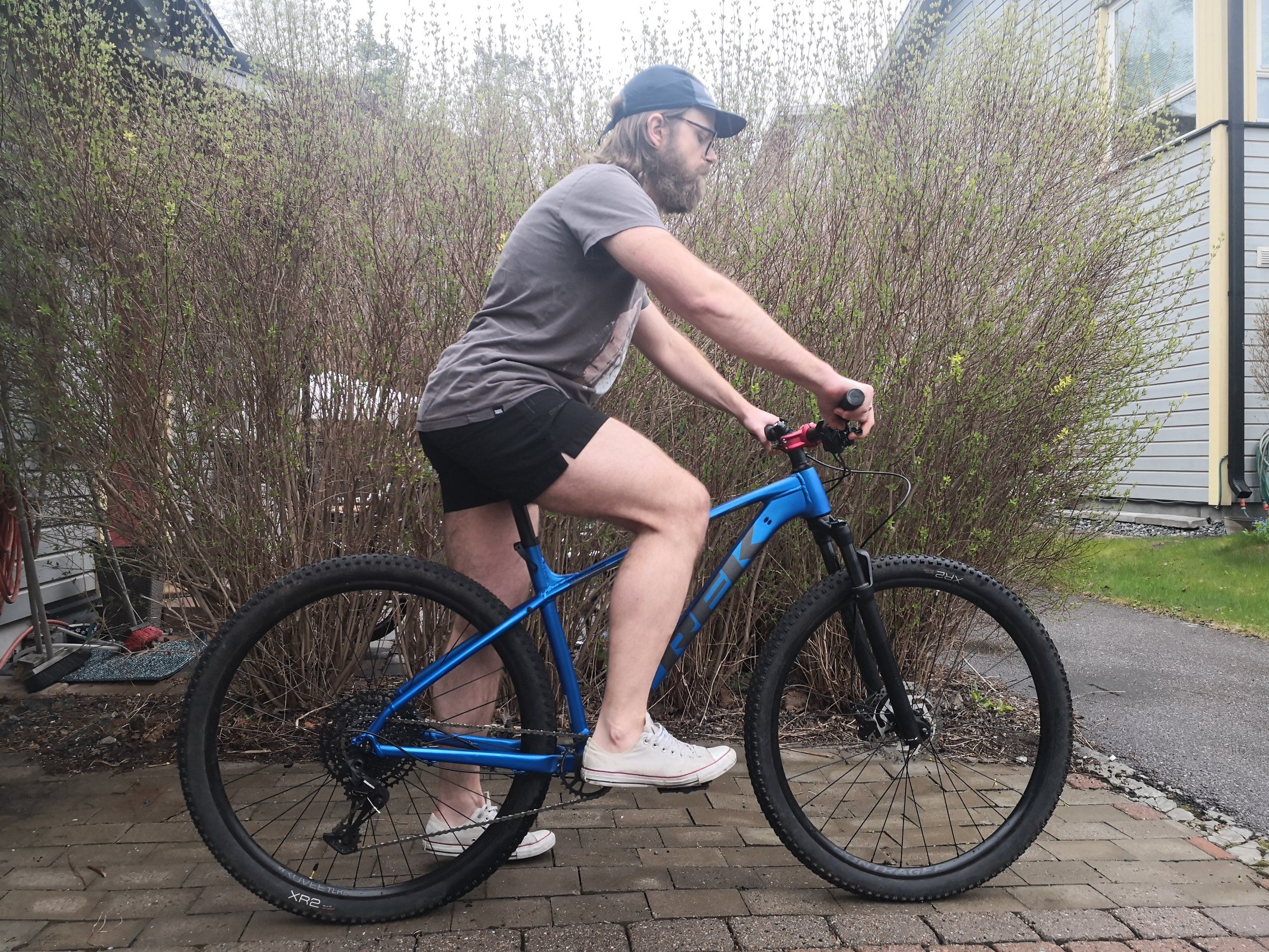

Frugan tog ett par bilder där jag står på cykeln mot förrådsväggen, innan vi gav oss iväg ut o skogen i förmiddags. Är lite väl inte helt autentiska cykelpositioner, ser rätt avigt ut, men eftersom jag lovade foton så... Kan tillägga att jag inte tycker att styret ser för långt borta ut när jag tittar, utan att jag kanske borde försöka vara mer framåtlutad?
Hur som helst ska jag försöka passa på att hyra en annan typ av cykel lite senare under säsongen, mest för att få känsla för skillnaden.
Stort tack för all hjälp!

Inte fan ser den stor ut. Den ser liten ut! ?

Om du tar ett foto när du sitter ner med sadeln lågt och ena pedalen framåt så ser man lite lättare hur långt fram du har till styret med armarna och hur långt avstånd du har mellan styre och knä.

Min fru påtalade dock att vinkeln på bilderna är lite lustig, tagna snett ovanifrån, men jag håller med om att den ser liten ut. ?
Gällande läslighet och utför så har det huvudsakliga problemet varit att jag vid några tillfällen "fastnat" och även fallit över cykeln vid stenar/ojämnheter som jag tror att jag borde tagit mig över om mindre vikt varit fördelad på framhjulet. Har även svårt att "droppa" och känner generellt att jag skulle vilja kunna hänga längre bak på cykeln utan att ha armarna alltför utsträckta. Däremot känns det väldigt lätt att komma långt fram och cykla kontrollerat om jag ska upp för något lite brantare.
Ska fortsätta öva så får vi se om jag trivs bättre med ergonomin. Kommer även gå en nybörjarkurs i mtb i juni och får säkert lite bra tips då. Uppskattar att få ha bollat med er iaf!

Som sagt, testa vrida bak styret. Dina bromshandtag är också extremt framåtvridna, de pekar ju nästan rakt ner. Testa vrida bak dem också. Då får du en position lite längre bak på cykeln vilket oftast är bra utför.

Sprang ut i regnet i strumplästen och tog några bilder på en gång. Är de till någon hjälp? Tog en när jag står bredvid cykeln också.
Sadeln är sänkt så mycket det går.

Kollade upp geometrin. Du är 179cm, jag är 183cm. Din cykel i XXL har lika lång ram som min cykel i L.
Jag har väldigt svårt att tro att den är för stor för dig, tror snarare det du upplever är väldigt framvridet styre och reglage i kombination med brant gaffelvinkel på 69.5*. En HT dyker ju dessutom framåt när gaffeln komprimeras vilket ger ännu brantare gaffelvinkel.

Prova att vrida upp styret 30-45 grader. Dina bromshandtag är för vertikala just nu för att bli bekvämt när du lutar långt bak på cykeln. Och styret ska gärna vara lite svept bakåt, så prova att vrida styre och bromshandtag som en enhet.
Sedan handlar det också om förväntningar. Att hänga bak på cykeln och droppa i låg hastighet är mycket svårare än det ser ut på youtube. Öva öva öva.

I de första bilderna ser det ut som att din tyngdpunkt är bakom vevpartiet, vilket i så fall betyder att du måste hålla i styret för att inte trilla bakåt. Du bör sträva efter att ha tyngdpunkten centrerad över vevpartiet. Då kommer du varken behöva hålla emot eller dra med armarna, annat än för att hålla upp överkroppen om inte ryggmusklerna ska göra det på egen hand.
När cykeln sen lutar nedåt roteras din vikt bakåt för att bibehålla tyngpunkten över vevpartiet. Då kommer din position likna den i bilderna, eller förstås vara ännu längre bak när det är brantare.
Utöver detta är det precis som "s" skriver; att man får flytta kroppen dynamiskt för att inte fastna i hål och på stenar. Detta blir lättare om tyngdpunkten hålls låg, så att man får stort rörelseutrymme på cykeln från grundpositionen. Man kan alltså "rycka fronten uppåt" endast om kroppen utgår från låg position och flyttar sig till hög, till exempel. Observera att detta ryck inte sker genom att dra cykeln mot sig, utan att flytta vikten bakåt/uppåt så att cykeln följer med. Du är nämligen väldigt mycket tyngre än cykeln.
Jag tycker att cykeln ser ganska lagom ut. Den kunde ha varit större men då hade sadelröret behövt vara brantare för att det ska gå att sitta ner och cykla också. Hur man vinklar styre och bromsreglage är en smaksak men gör stor skillnad, så det kan vara värt att experimentera med.
Edit: Men när jag ser de sista bilderna så håller jag med om att bromsgreppen ser galet nedåtvinklade ut. ~45° är en bra utgångspunkt innan man vet vad som funkar. Styret kan nog rullas en skvätt bakåt också även om jag själv föredrar betydligt mer uppåtpekande ändar än de flesta andra.
Edit 2: Sadelstolpen är antagligen aplång. Du kan såga av den för att kunna sänka mer, men kolla först så du har marginal till "minimum insert" när den är vid den höjd du vill ha när du sitter ner och cyklar (edit 3: strecket för minsta instick flyttas ju inte när du sågar av stolpen, så det gäller att hålla koll på det måttet så du inte har mindre marginal än så efteråt). Det skulle också kunna vara flaskställskruvarna som tar i på insidan. Väck med dem och kolla om det går att sänka mer.
Ja jävlar, nu ser jag. Det är inte omöjligt att bara just den (lite tokiga) bromshandtagsvinkeln kan få cykeln att kännas stor. Börja med att vrida hela styret. :-)
