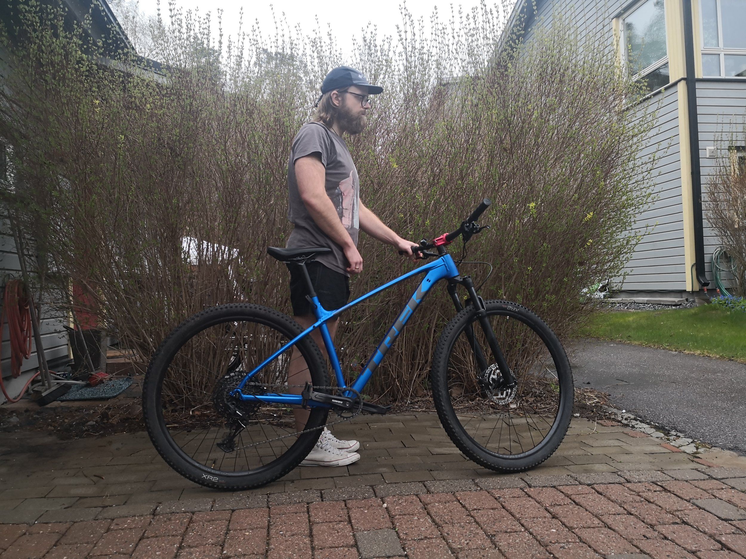

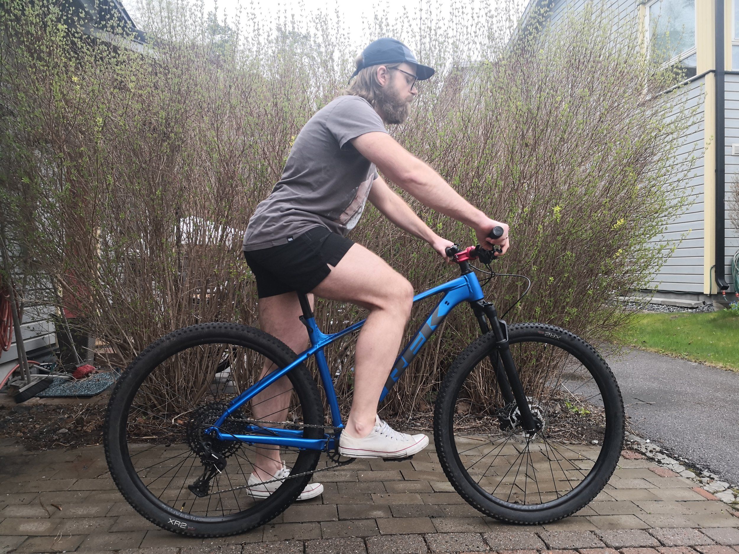

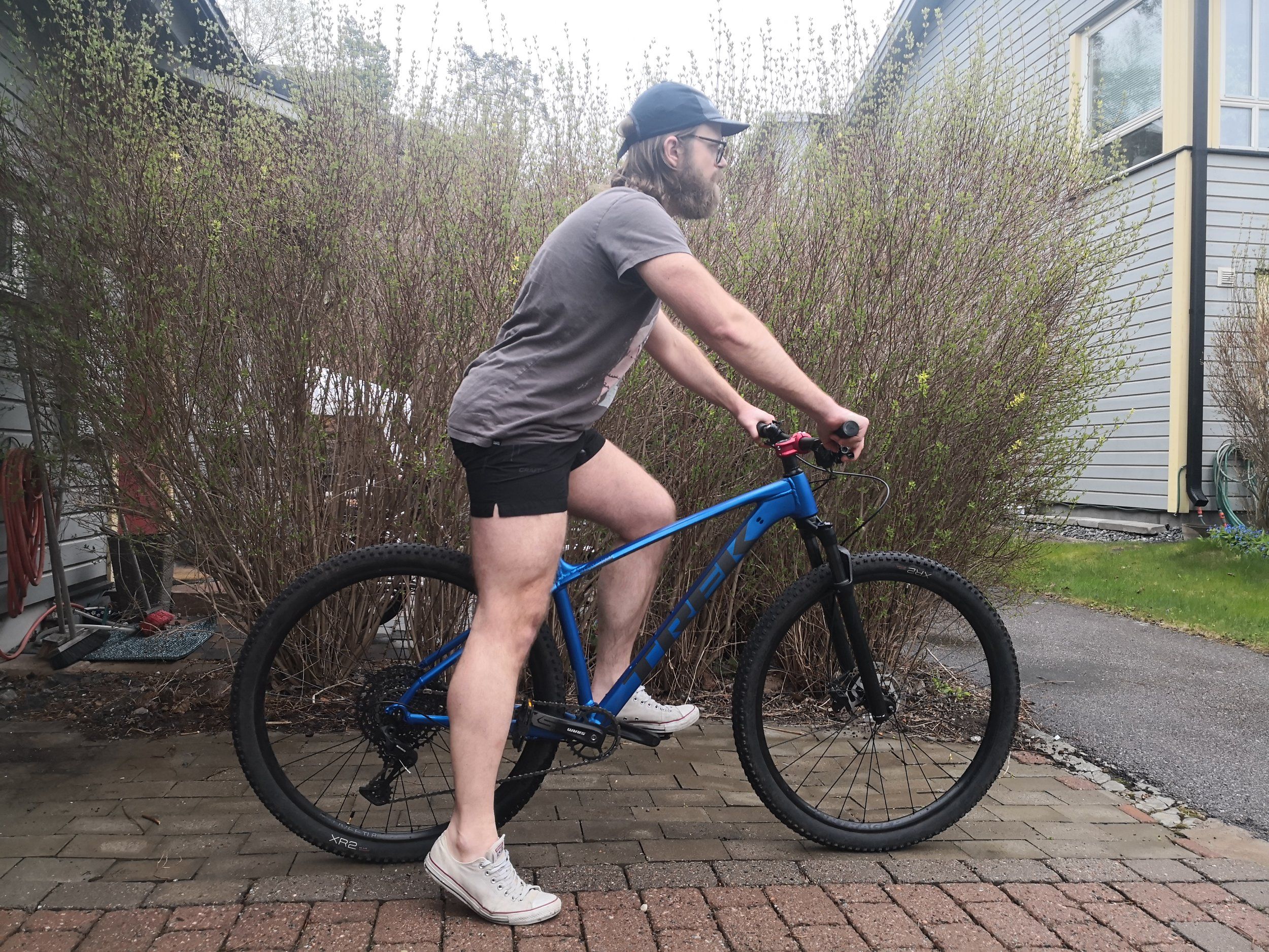

Sprang ut i regnet i strumplästen och tog några bilder på en gång. Är de till någon hjälp? Tog en när jag står bredvid cykeln också.
Sadeln är sänkt så mycket det går.Visa bilaga 487785Visa bilaga 487786
Visa bilaga 487784
I de första bilderna ser det ut som att din tyngdpunkt är bakom vevpartiet, vilket i så fall betyder att du måste hålla i styret för att inte trilla bakåt. Du bör sträva efter att ha tyngdpunkten centrerad över vevpartiet. Då kommer du varken behöva hålla emot eller dra med armarna, annat än för att hålla upp överkroppen om inte ryggmusklerna ska göra det på egen hand.
När cykeln sen lutar nedåt roteras din vikt bakåt för att bibehålla tyngpunkten över vevpartiet. Då kommer din position likna den i bilderna, eller förstås vara ännu längre bak när det är brantare.
Utöver detta är det precis som "s" skriver; att man får flytta kroppen dynamiskt för att inte fastna i hål och på stenar. Detta blir lättare om tyngdpunkten hålls låg, så att man får stort rörelseutrymme på cykeln från grundpositionen. Man kan alltså "rycka fronten uppåt" endast om kroppen utgår från låg position och flyttar sig till hög, till exempel. Observera att detta ryck inte sker genom att dra cykeln mot sig, utan att flytta vikten bakåt/uppåt så att cykeln följer med. Du är nämligen väldigt mycket tyngre än cykeln.
Jag tycker att cykeln ser ganska lagom ut. Den kunde ha varit större men då hade sadelröret behövt vara brantare för att det ska gå att sitta ner och cykla också. Hur man vinklar styre och bromsreglage är en smaksak men gör stor skillnad, så det kan vara värt att experimentera med.
Edit: Men när jag ser de sista bilderna så håller jag med om att bromsgreppen ser galet nedåtvinklade ut. ~45° är en bra utgångspunkt innan man vet vad som funkar. Styret kan nog rullas en skvätt bakåt också även om jag själv föredrar betydligt mer uppåtpekande ändar än de flesta andra.
Edit 2: Sadelstolpen är antagligen aplång. Du kan såga av den för att kunna sänka mer, men kolla först så du har marginal till "minimum insert" när den är vid den höjd du vill ha när du sitter ner och cyklar (edit 3: strecket för minsta instick flyttas ju inte när du sågar av stolpen, så det gäller att hålla koll på det måttet så du inte har mindre marginal än så efteråt). Det skulle också kunna vara flaskställskruvarna som tar i på insidan. Väck med dem och kolla om det går att sänka mer.

Bra! Tack för alla goda råd!
Justerade vinkeln på styret och flyttade in bromshandtagen något, vilket gjorde mer skillnad än jag väntat mig. Har även kollat på teknikvideos och annat som man tipsat om här och har försökt ta det lite lugnare vissa partier så att jag kunnat positionera mig på cykeln mer medvetet. Efter lite övning trillar eller fastnar jag inte på samma sätt - även om jag förstås fortfarande inte alltid får grepp vid mer ojämna partier - och med nämnda justeringar känns det mindre avigt på cykeln. Tror det hjälpt att jag försökt få in mer stretch och smidighetsövningar också. ?
Nästa cykel tänker jag ska vara anpassad för något stökigare förhållanden, men att jag väntar tills jag har tillräckligt bra teknik för att vara betjänt av den. Har fortfarande riktigt kul på den jag har!
