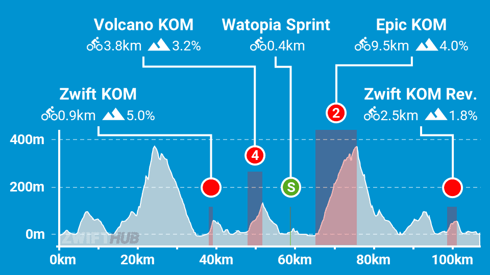

Ni som tycker skivbroms är onödigt - har ni ens testat Zwift? Gör det innan ni kommer med en massa tvärsäkra uttalanden. Det finns faktiskt rätt brutala backar där.
Visa bilaga 465817
Och om man till äventyrs inte skulle kunna bromsa där, vad händer då? Slår man sig så illa att det blir benbrott och gips? ?
Ja jävlar, kör utomhus vetja.
(ja, jag har skivbromsade cyklar men inte för att cykla i SE)
Första landsvägshojen - skivbromsar eller inte?
Fast på riktigt så var det läskigt när jag satt väldigt nära 55"skärmen och körde +80 kph nerför i serpentiner, hjärnan vill luta kroppen. Numera tittar jag sällan då jag ofta inte ens sitter kvar på cykeln dom 12km nerför Alp d Zwift.
