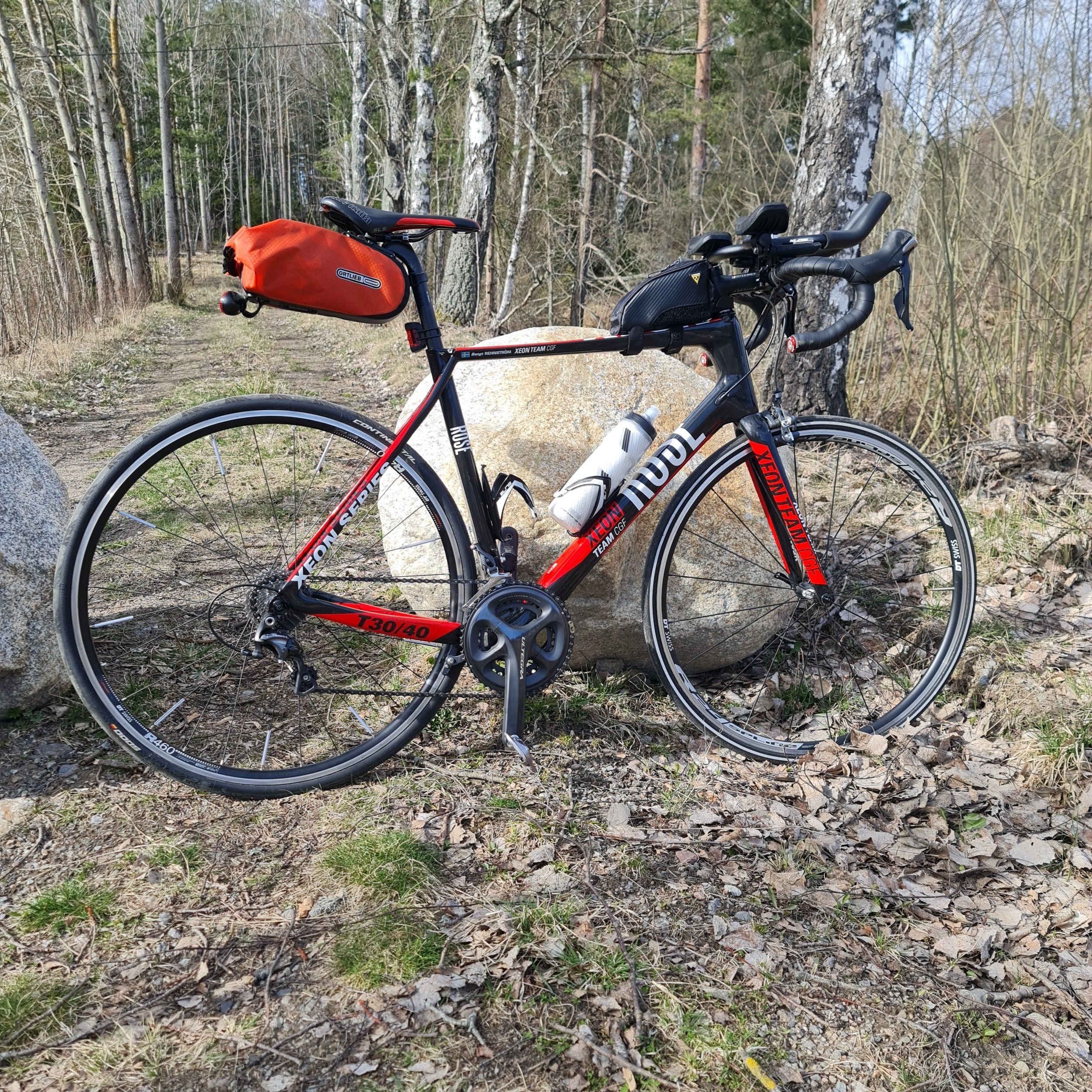

Visa bilaga 620100
Kollade på hur dedikerade triathloncyklar är konstruerade och du hade helt rätt om längden på vanliga landsvägscyklar, den blir nog inget problem även med sadeln långt fram.
