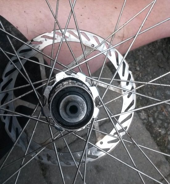

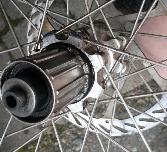

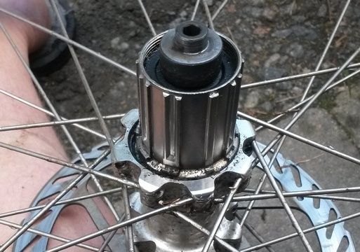

Skal enligt planen på cykelsemester om 1,5 vecka.
Idag hände "det här" medan jag cyklade uppför.
Frikransen är totalt låst, kan ej rotare framöver eller baköver...
Min fråga:
Något ide att prova få värkstadtid innan semesteren eller bara börja leta/köpa nytt hjul direkt?
Elsworth AM hjul som är 3 år gammalt, men körd med det kanskje 30 gånger.
/Sven

Gör båda. Beställ ett par billiga reservhjul som är bra att ha i vilket fall, medan du letar ny body.
Fast ju mer jag tittar, desto mer ser det faktiskt ut som att hela navkroppen get sig och inte bara bodyn. Förutom att bodyn sitter snett så ser passningen i navkroppen äggformad ut. I så fall är det nog bara att skrota.

Jag tror det är läge att spana ett nytt hjul om du vill vara säker på att kunna cykla om en dryg vecka. Kanske att du hittar någon som kan byta ut navet åt dig, men jag tror det är tveksamt om du tjänar något på att göra en sådan manöver.

Det förstörde navet var bara att slänga - fått det bekräftat från värkstad jag litar på idag... Kanskje ingen big sup'.
Dette var hjulet som sitter på reservcyklen min, därför önskar jag inte köpa ett nytt hjul. Går inte byta mellan nya cykelen och reserven, så, nu er det trolig kört för denna (evt får den ett veldig veldig billigt hjul...).
Tack för input!
