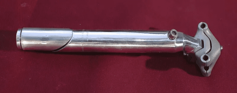

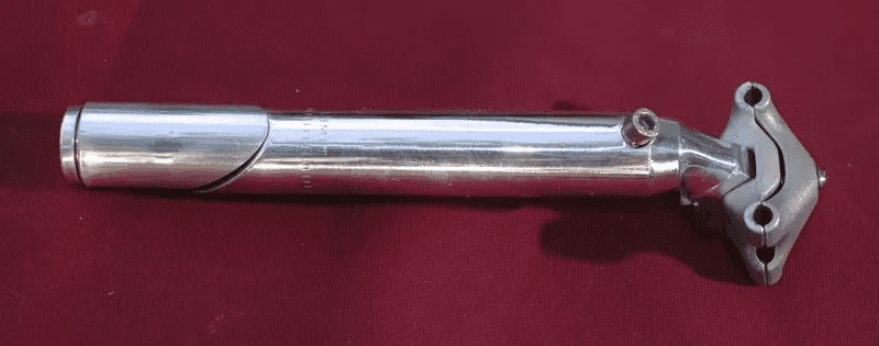

Aldrig sett tidigare, smart!En numera bortglömd lösning är att ha en sadelstolpe med lång bult och kil som låses likt som i gamla quill-styrstammar. Sadelstolpsklämma behövs inte och det är omöjligt att avmontera sadelstolpen utan att få bort sadeln först.
Visa bilaga 667927

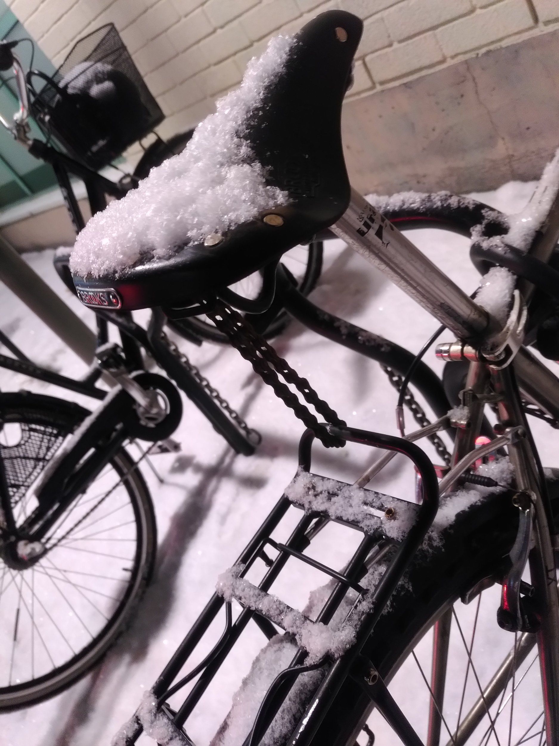

Vilket leder till en diskussion om hur man stöldsäkrar ens sadel…
Ja livet är svårt.En fett-kladdig sadelstolpe med tillhörande sadel i en konsumkasse är ju dessutom inte ens omständig att släpa med sig!
Såhär alltsåSett lösningen med en gammal cykelkedja fäst i sadelrälsen och nånstans på ramen. Nog enklast med pakethållare.
