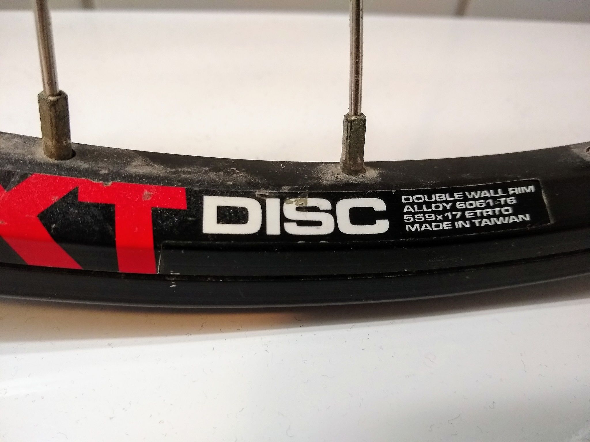

Just det, så välj 20-559 om det nu inte är jättebreda fälgar. Är fälgen t.ex. 559x19 kan du ta 20-band. Bandet bör väl vara 1-3 mm bredare än fälgens innerbredd för bästa resultat.

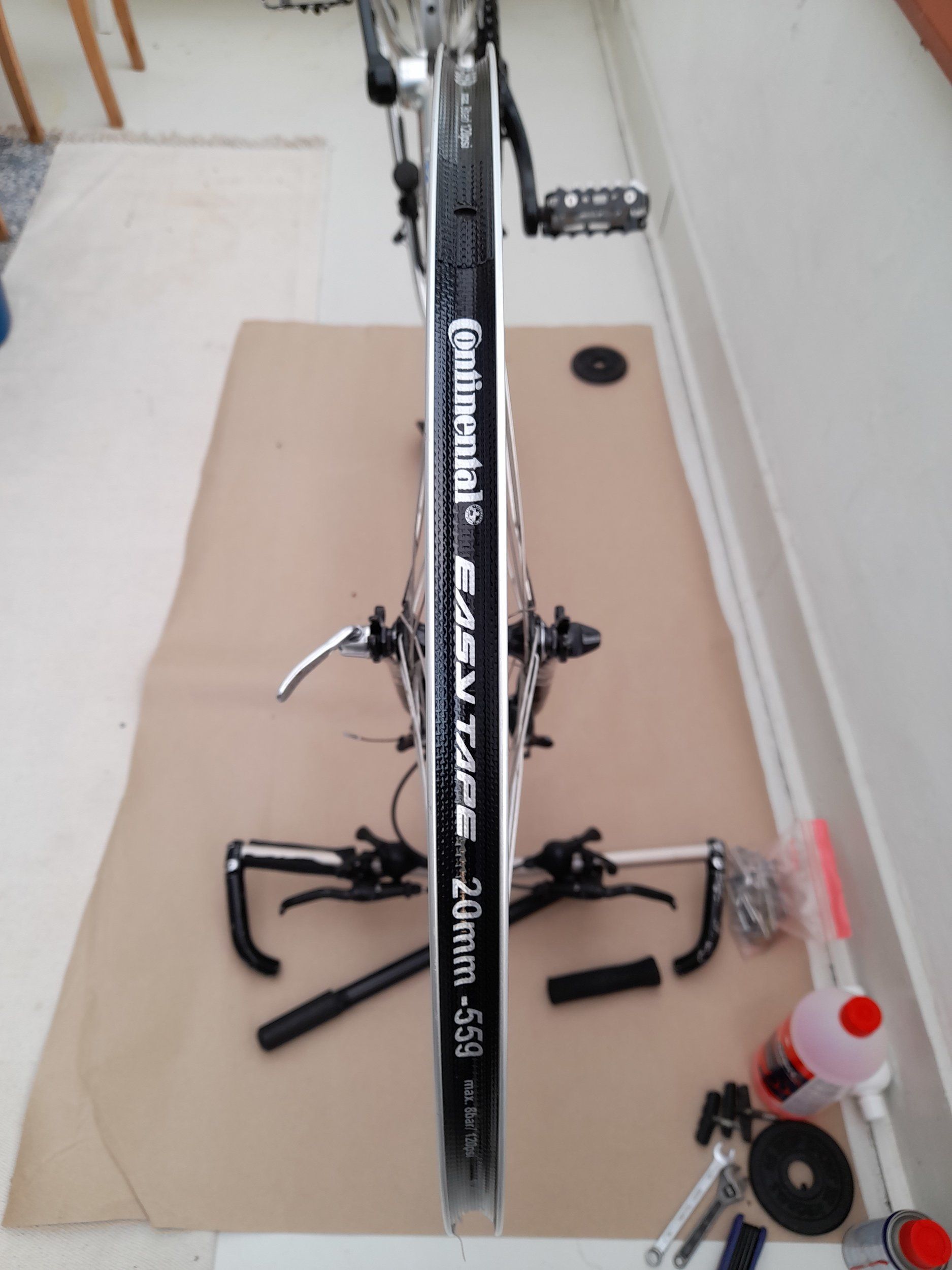

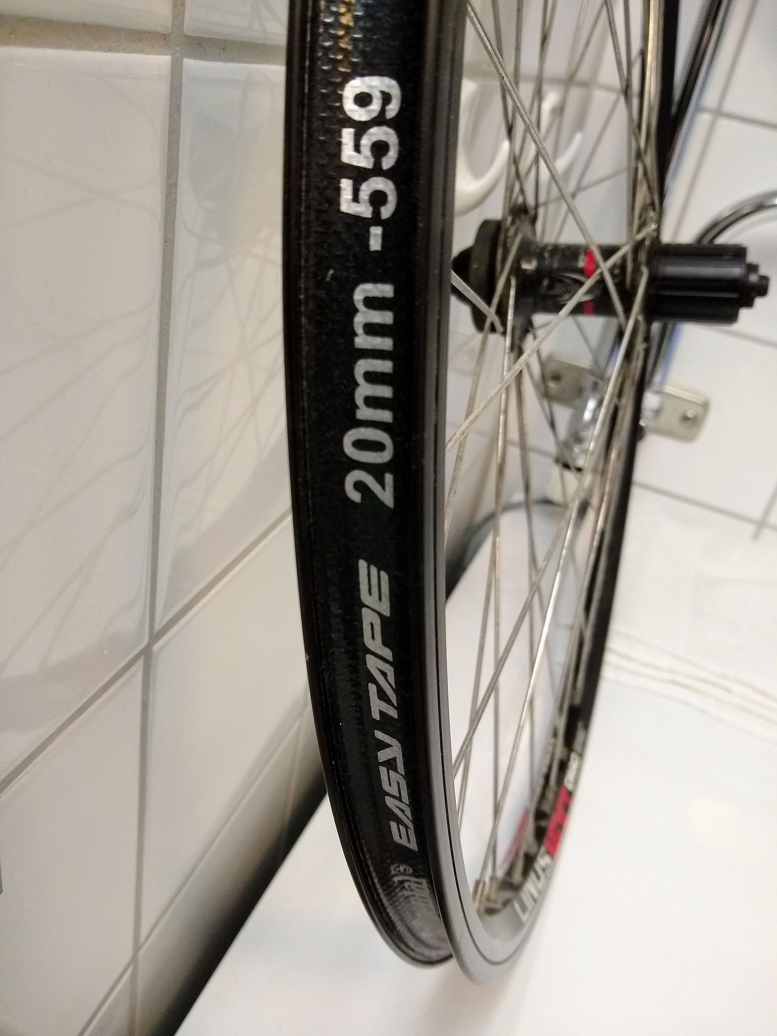

Tack för all input(y)
559 band beställda. Fanns bara i 20 mm bredd, hoppas nu bara inte de är för breda för min fälg som heter 559x17 Profil PSP
