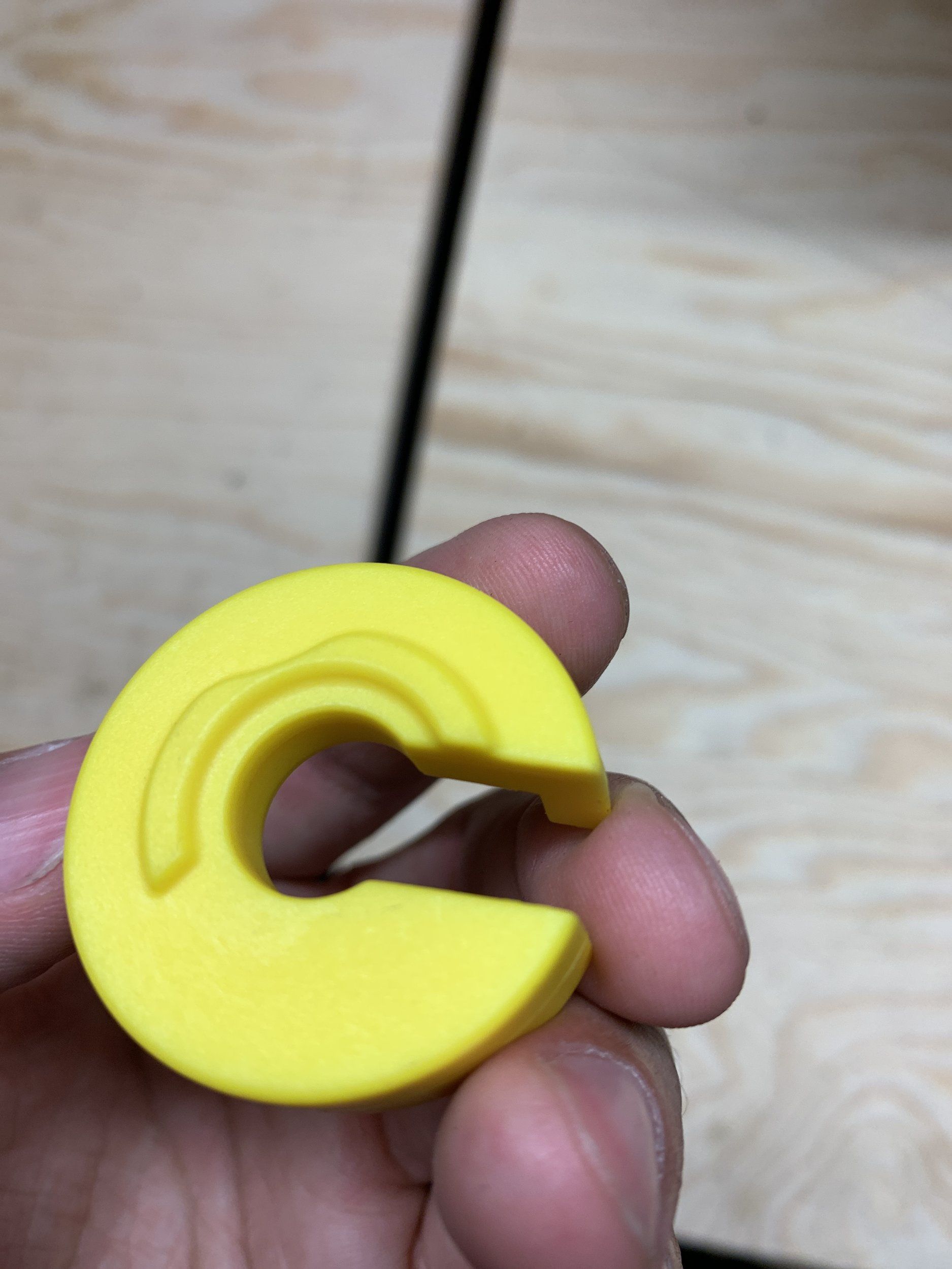

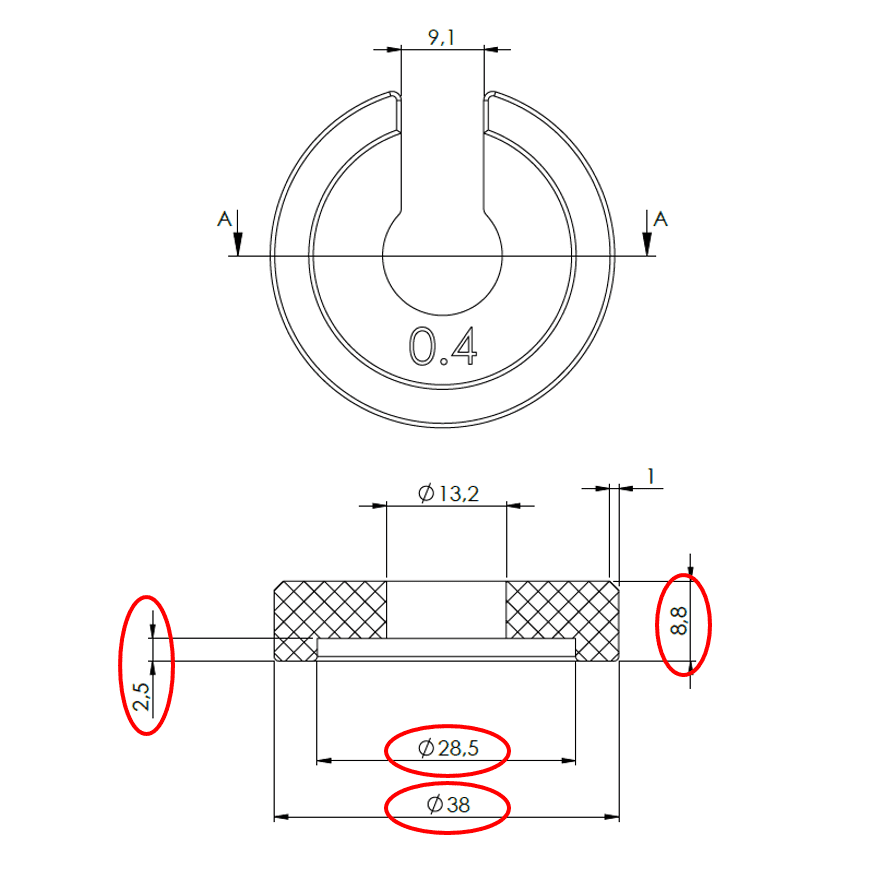

Nu har jag lite tid över och dessutom tillgång till både svarv och 3D printer så tänkte ge mig på att göra dessa på egen hand. Det är bara den gula och gröna jag är ute efter. Gröna har jag lyckats hitta på nån sida där de delar 3D-filer (tror det var grabcad) och ritningen är gjord utifrån den, den gula lyckas jag dock inte surfa fram. Någon som har den gula o orkar mäta de inringade måtten i min ritning?. Inte säker på att diameter 38 och 28.5 diffar men de ser lite olika ut på bilden så har med dom för säkerhets skull.
Tack på förhand, vill folk ha 3D på alla 5 kan jag cadda upp dom o dela bara jag får måtten.

Jag tvärmätte lite, och kom fram till detta:
8,8 = 13,8
28,5 = 28,8
38 = 38,8
2,5 = 6,7
Nu är detta med ett halvglappt skjutmått, men det verkar i alla fall bekräfta fler mått skiljer sig.
Det finns även en utbuktning på vad som är ovansidan i din ritning, som är lite svårare att mäta upp.
Kort sagt, köp ett kit! ;)

Tack för servicen! Ja den där halvcirkelbumpen på baksidan hade jag inte riktigt räknat med skulle vara där...
