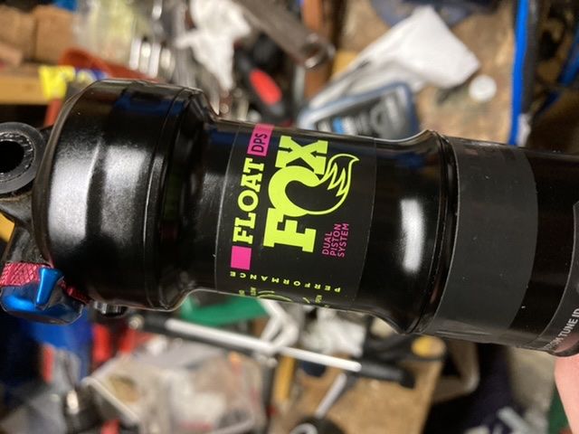

Fox Float DPS Evolution.
Negativ luftkammare verkar gått ur, får ett klonkande vid full retur (top-out).

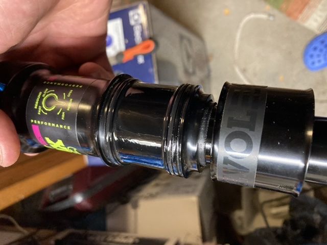

På en manitou jag hade räckte det med att ta på/av luftburken för att få rätt i negativ luftkammare.
Den har en extra/yttre luftkammare, enl bild, ett utrymme innanför en cylinder, utanför luftburken, sluts av 2 o-ringar och en lås-ring.
När jag komprimerar luftburken för att skapa den negativa kammaren funkar det precis fram till man når gängorna, då hörs ett slurp/sugande ljud och negativa kammaren tappar tryck.
Någon som varit med om liknande/har koll på'et?
