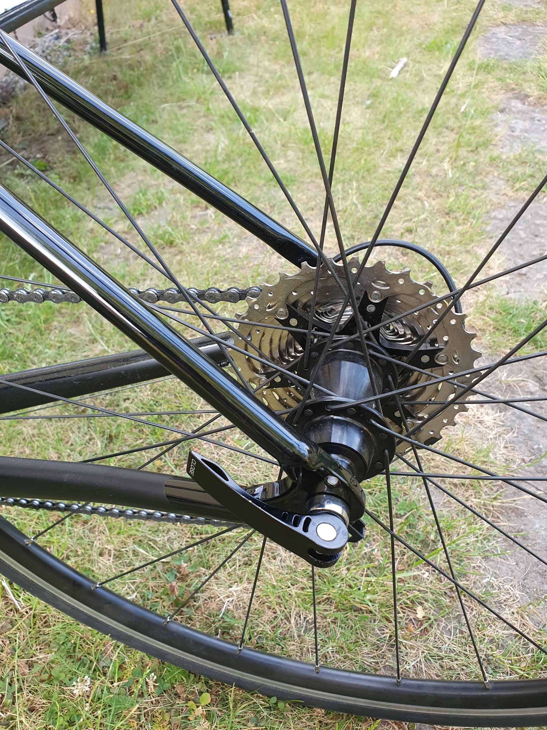

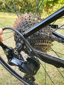

Hej,
Är helt (nästan) ny på att cykla landsväg/landsvägscykel.
Tänkte justera mina växlar lite (börjat skramla) och då ser jag att avståndet från bakhjulet till vänster resp höger sida på bakgaffeln inte är lika stort. Hjulet kommer närmare vänster sida än höger. Ska det vara så? Trodde att hjulet ska vara i mitten.
Tacksam för svar
Allt gott

Om du har quick release (QR) och vertikala drop outs se till att båda axlarna vilar i gluggarna. Om det är horisontellt, se till att båda är på samma avstånd från änden.

Jag har QR och vertikala drop outs och tror att båda axlarna vilar i gluggarna. Får dubbelkolla imorgon men om det nu är så som jag tror dvs att axlarna vilar i gluggarna är det ok att hjulet inte är i mitten av gaffeln eller ska jag kolla efter om allt är ok?

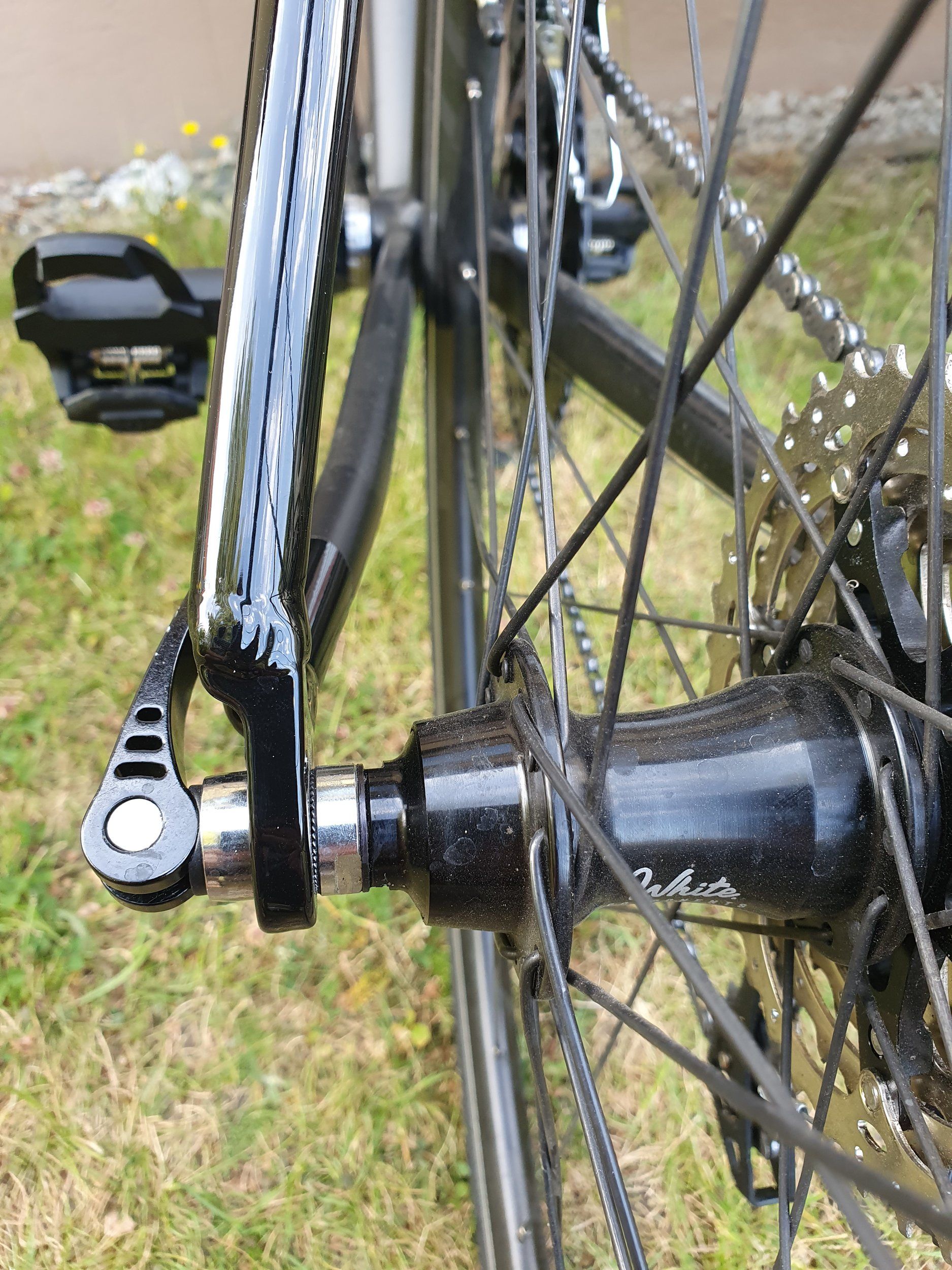

Ta några bilder till på infästningen av navet i ramen och fälgen i baktriangeln vid olika positioner av däcket.

Ställ cykeln på hjulen. Rakt. Lossa qr och känn att det bottnar på båda sidorna. Spänn QR. Står det något annat än Shimano, Hunt eller DT swiss på QR så tjacka en bättre QR. Usla QR är uselt ocb ger för liten kraft.

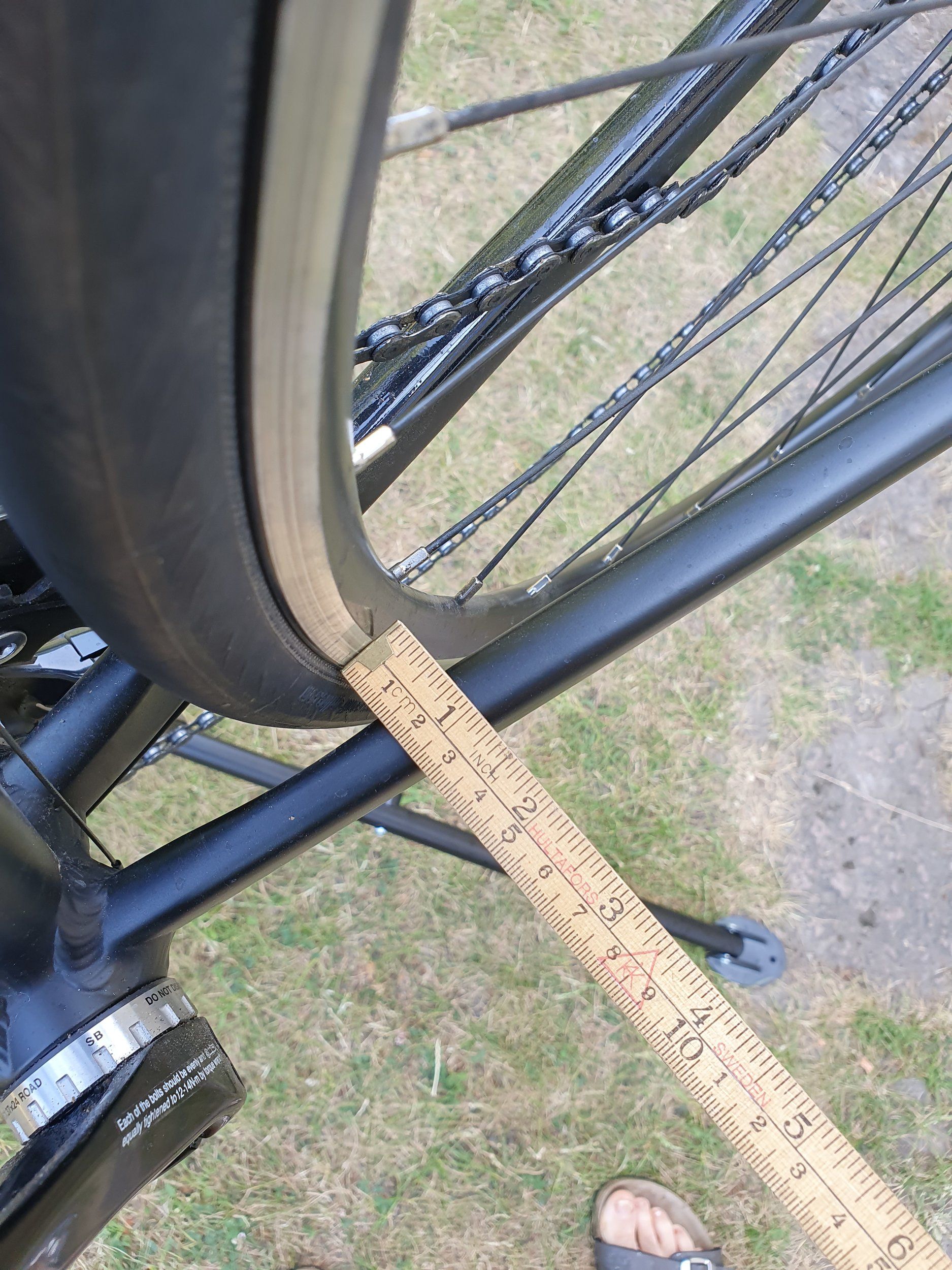

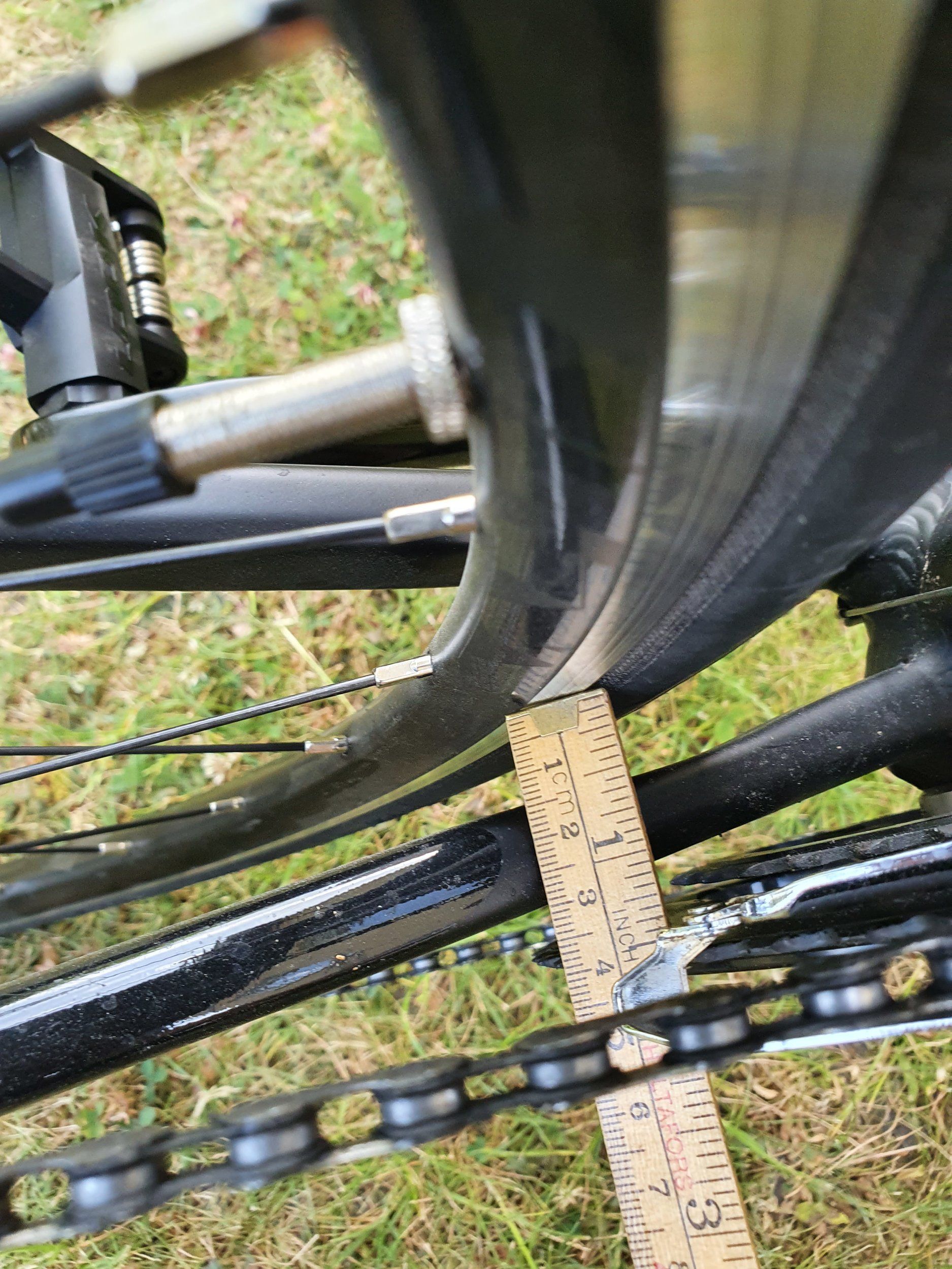

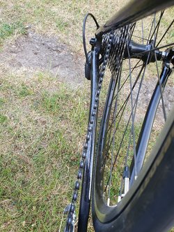

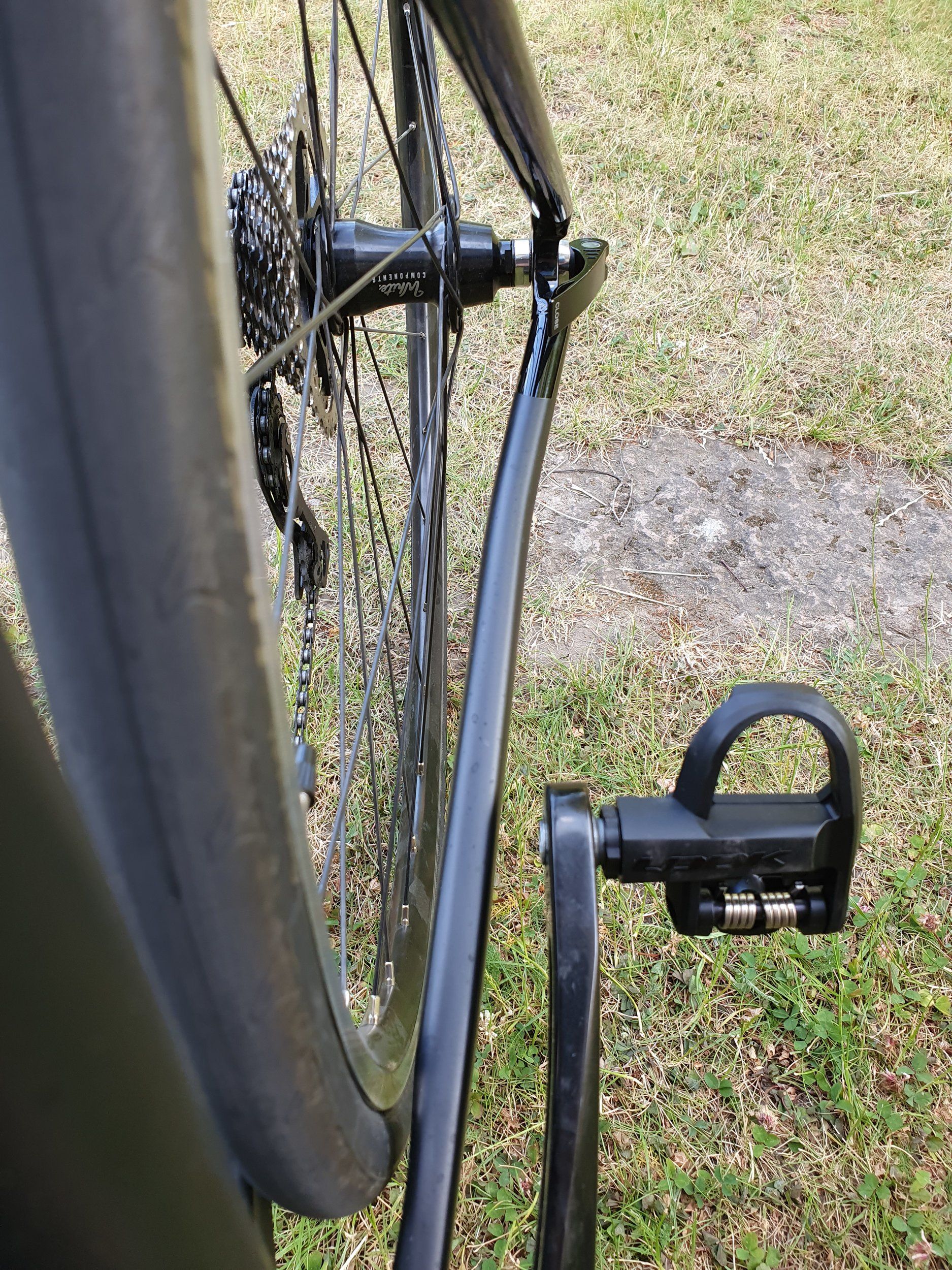

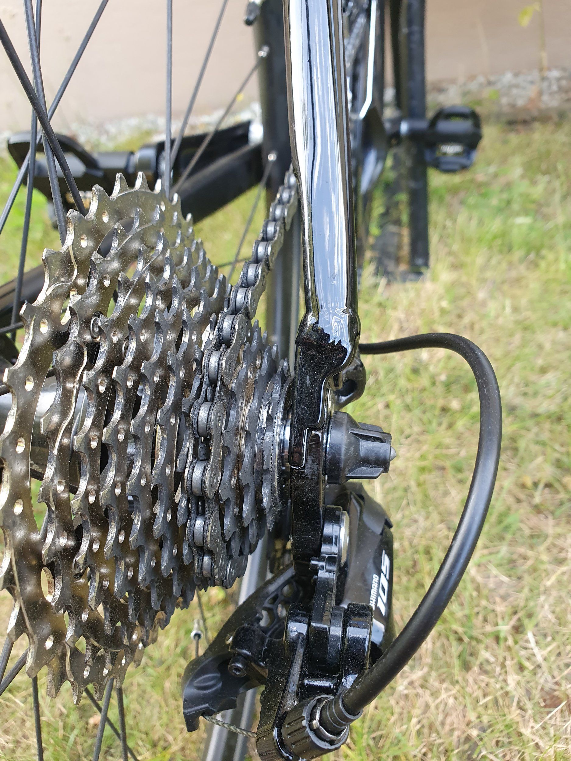

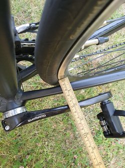

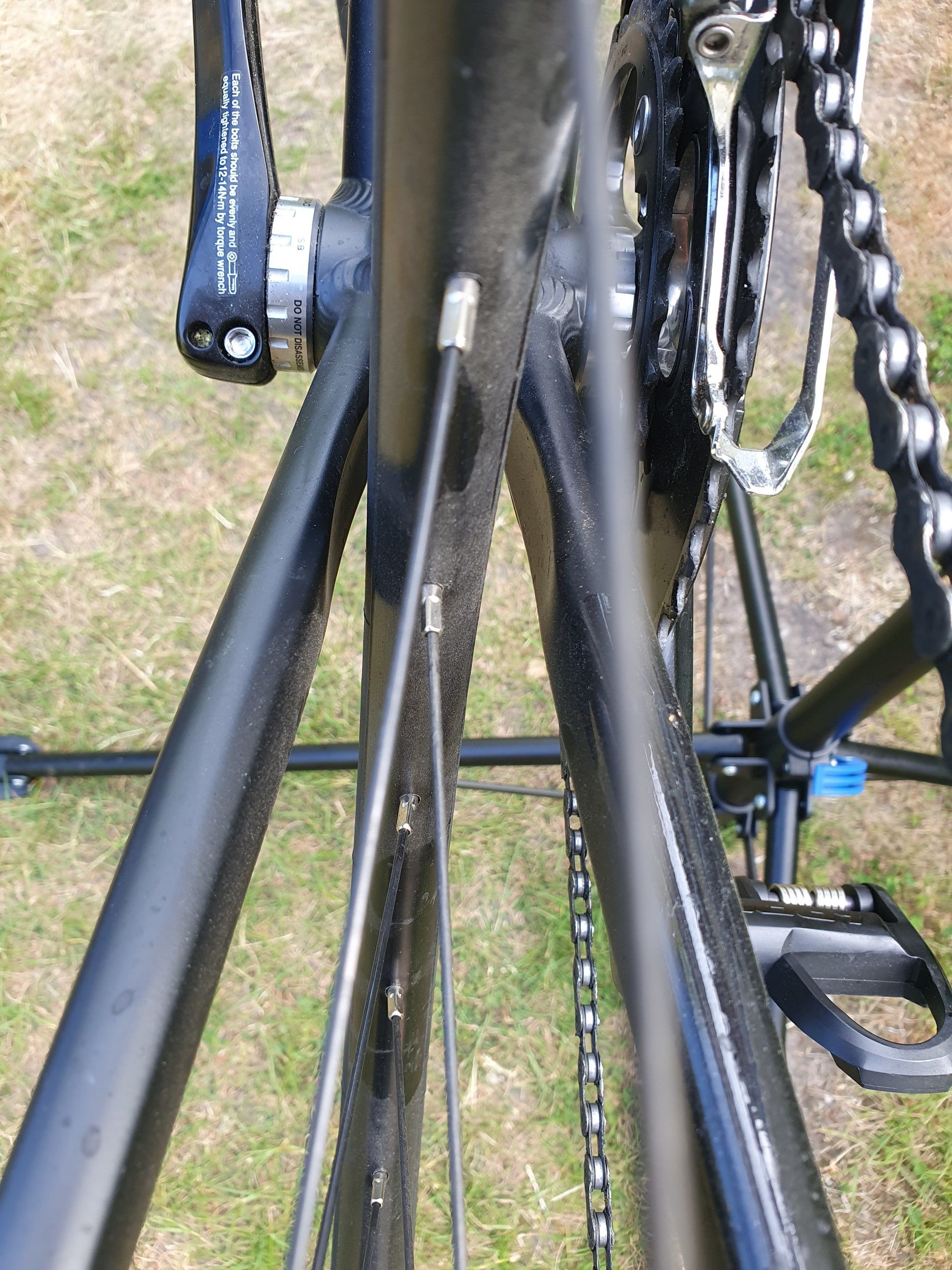

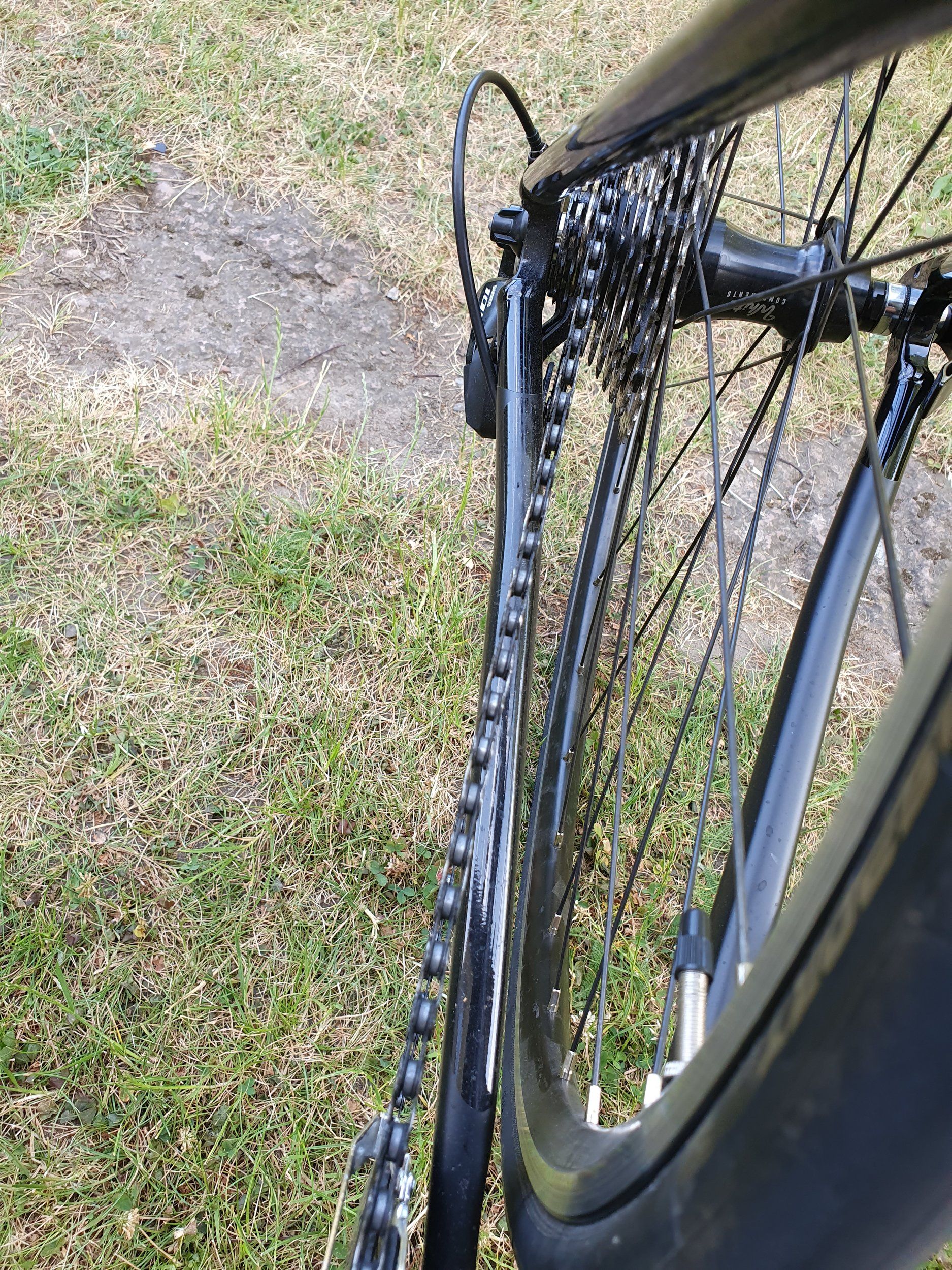

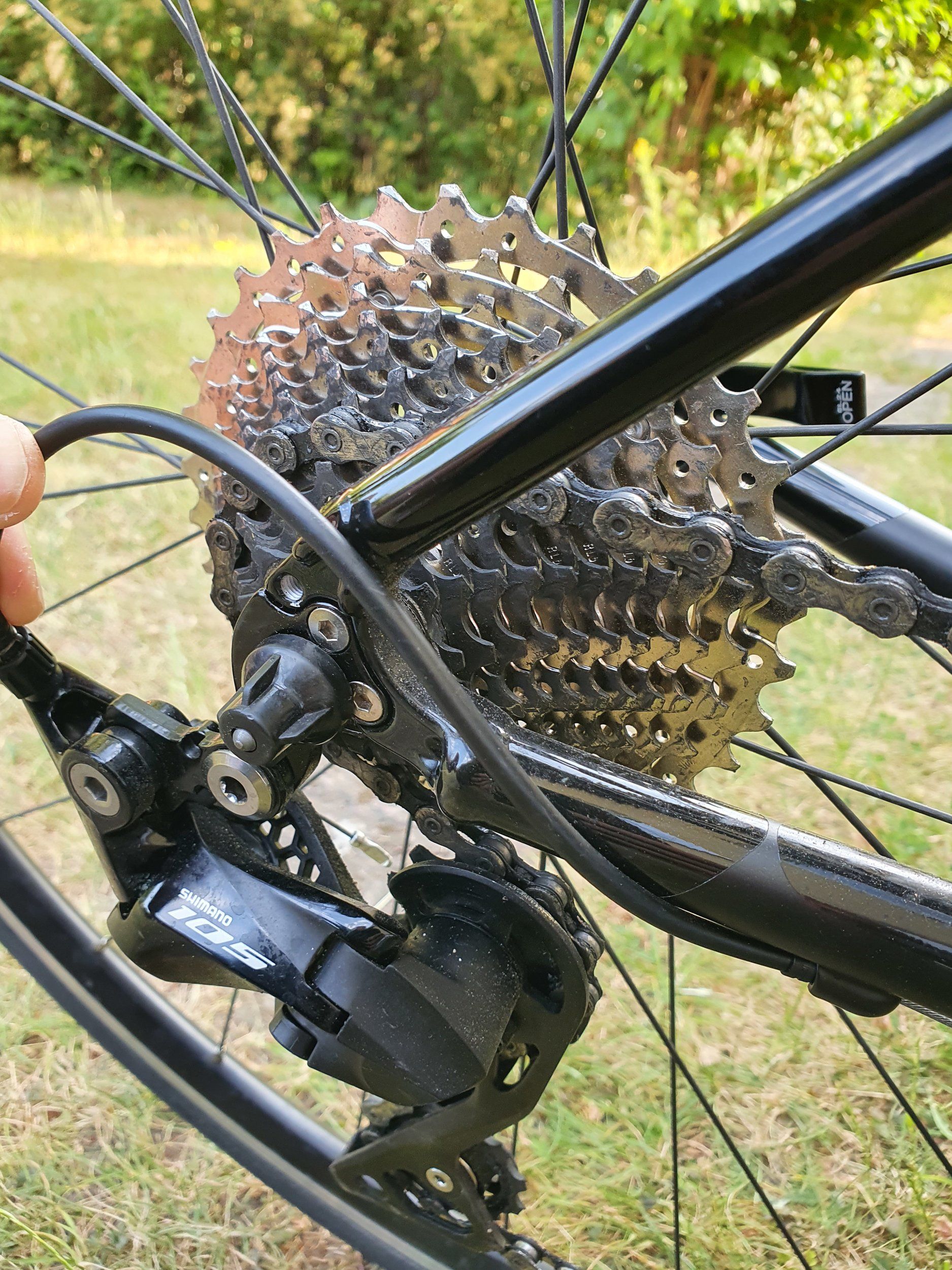

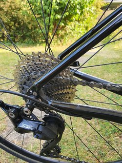

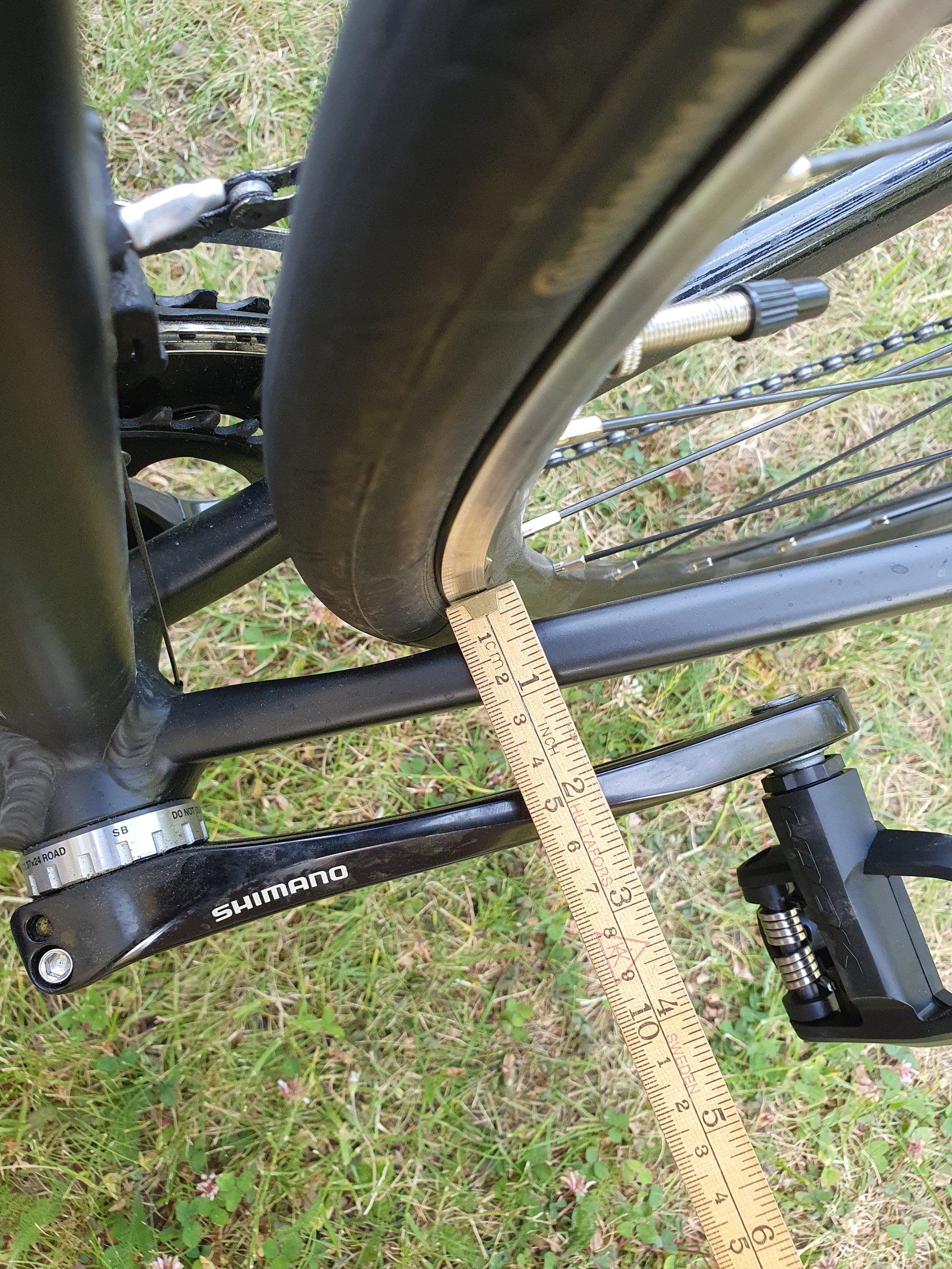

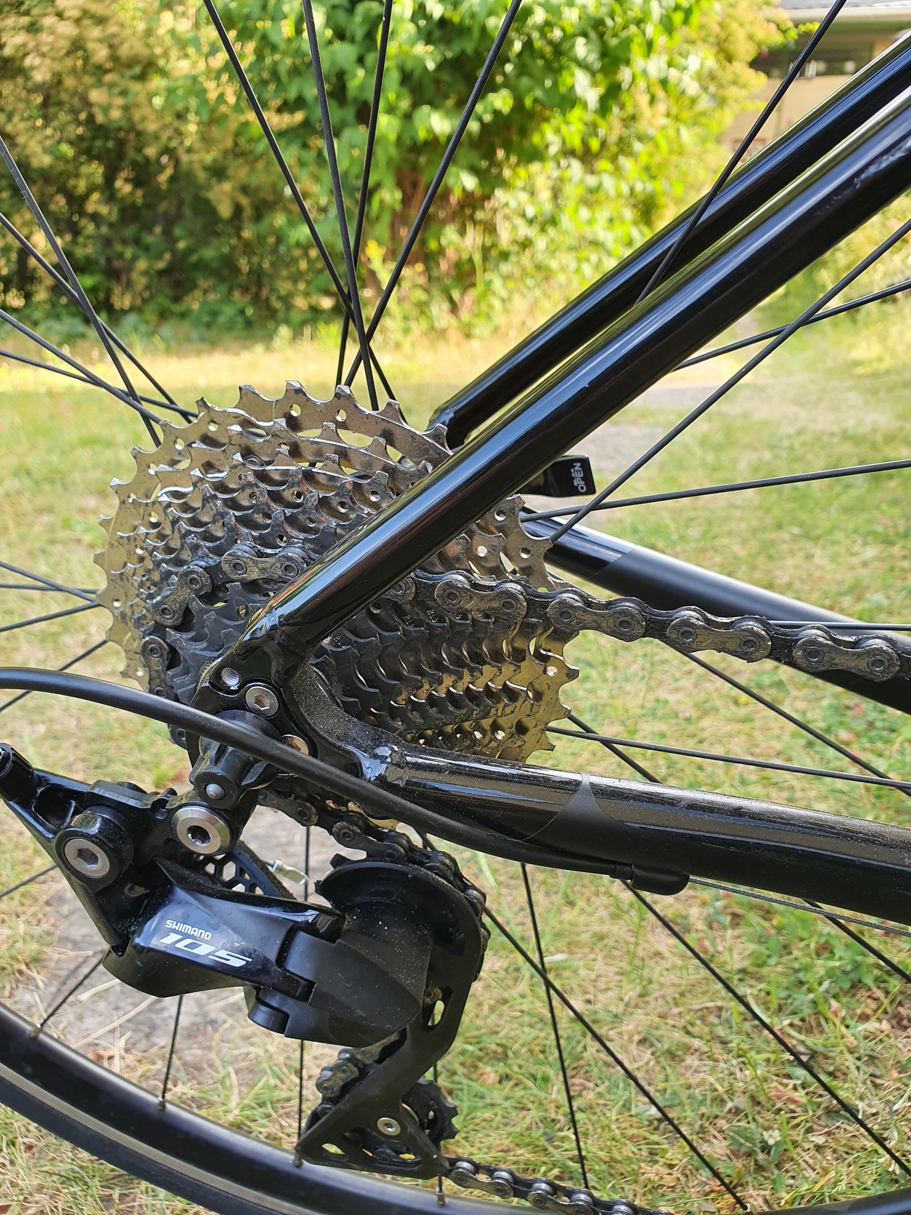

Hej igen,
Det känns som att det inte går att göra på något annat sätt än det jag gör... Cykeln är mindre än ett år gammal och har inte tittat så mycket på hur det ser ur förrän nu.
Här är några bilder.
    712.8 KB · Besök: 69
    1.1 MB · Besök: 69
    1.4 MB · Besök: 74
    1.2 MB · Besök: 70
    856.5 KB · Besök: 66
    926.6 KB · Besök: 69
    1.1 MB · Besök: 56
    840.7 KB · Besök: 67
    789.1 KB · Besök: 65

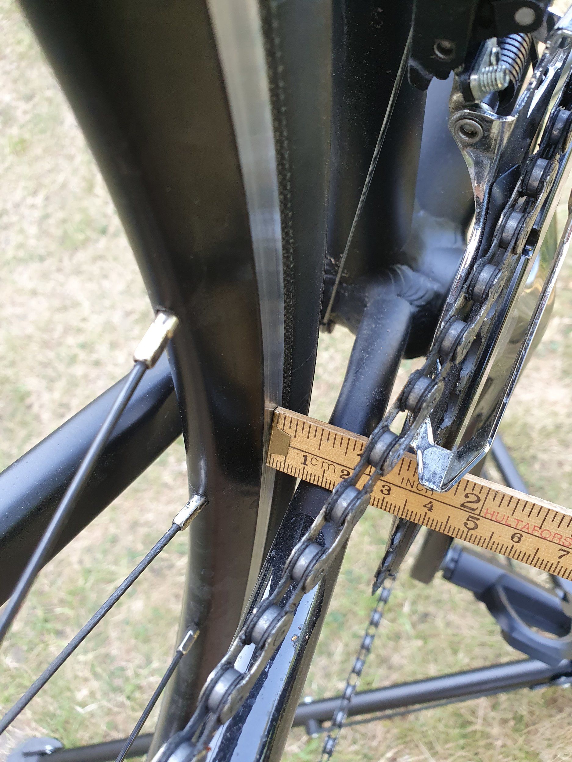

Fråga ang bakgaffel/bakhjul landsvägscykel
Tusen tack för all hjälp!
Jag provade att vända på hjulet och det verkar som att det inte sitter lika dvs större mellanrummet är på andra sidan. Det bör visst betyda att det är fel på hjulet? Bör tilläggas att när jag köpte cykeln då såg jag att hjulen inte var raka (i butiken alltså) så de riktade hjulen innan jag fick med mig hem cykeln. Centreringen kollade jag aldrig...
    714.8 KB · Besök: 40
    681.5 KB · Besök: 34
Då betyder det att jag kan föröka klaga på hjulet? Kan jag ha gjort något konstigt efter typ 60 mil mycket lugn cykling på mindre än ett år?
Om det är rakt för övrigt och inga skador så är hjulet felbyggt. Inte hela världen att det är så, men kolla om du kan få dom att åtgärda ändå.
Cykeln är hämtad och hjulet ska vara riktat. Kollade lite lätt och det verkar vara centrerat. Stort tack för all hjälp. Nu får vi hoppas på lite uppehåll så att man kan gå ut och cykla lite ?
Ha det gott!
