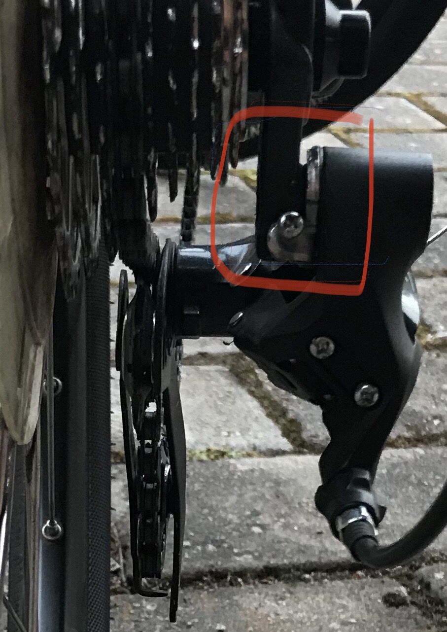

Har satt på 9-delat sti nyligen på min cykel som är Merida mtb med 8-delat från början. Var lite fundersam till en början Om jag skulle kunna ställa in allt bra men den har växlat kanon första 2 veckorna för mig. Nu så vill kedjan gå lite upp/ner när jag har kedjan på 4/3 drevet räknat från det största. Vajern som sitter på följde med när jag köpte reglagen (begagnat) så den borde väl inte sträcka sig nåt?
Nåt som jag tänkt på är att bakväxeln inte ligger an perfekt mot växelörat. Är det skillnad på backväxlar mellan mtb och landsväg eller behöver den inte ligga dikt an? De klackar som finns på bakväxeln kan jag inte få att pass med spåren i växelörat.
Kan jag justera och köra vidare eller behöver jag byta växelöra (och till vadå i så fall) den skruv som ska justera avståndet mellan kassett och trissor på bakväxeln är inte till någon nytta just nu.
Bifogar bild om det kan hjälpa något.
Tack för hjälpen!

Svårt att se på bilden.
Några kommentarer:
-Det är helt normalt att man kan behöva finjustera växlarna efter några veckor.
-Men kedjan vill gå åt olika håll på närliggande växlar låter det ju som att något annat är fel
-På bilden ser både växelföraren och växelörat snett ut, om cykeln fått en smäll kan det vara orsaken. Men det är också extremt svårt att se på en bild hur det ser ut pga förvrängningar utifrån vinkeln och kameralinsen.
-När jag haft problem med växelöra så har det gått att få några växlar att fungera bra, men när man växlar till andra sidan kassetten har det börjat fungera dåligt.
-Normalt ska b-skruven som du nämner ligga an mot växelörat. Dock har jag varit med om att just med en Sora-bakväxel att b-skruven inte var riktigt i sync med växelörat som förmodligen var anpassat för modernare bakväxlar. I det fallet hamnade b-skruven halvvägs utanför klacken på växelörat.
-De spår som finns på den del av växeln som ligger mot växelörat behöver inte ligga an mot eller "runt" själva växelörat.
Om du får allt att fungera bra efter justering så är det väl bara att köra vidare.
