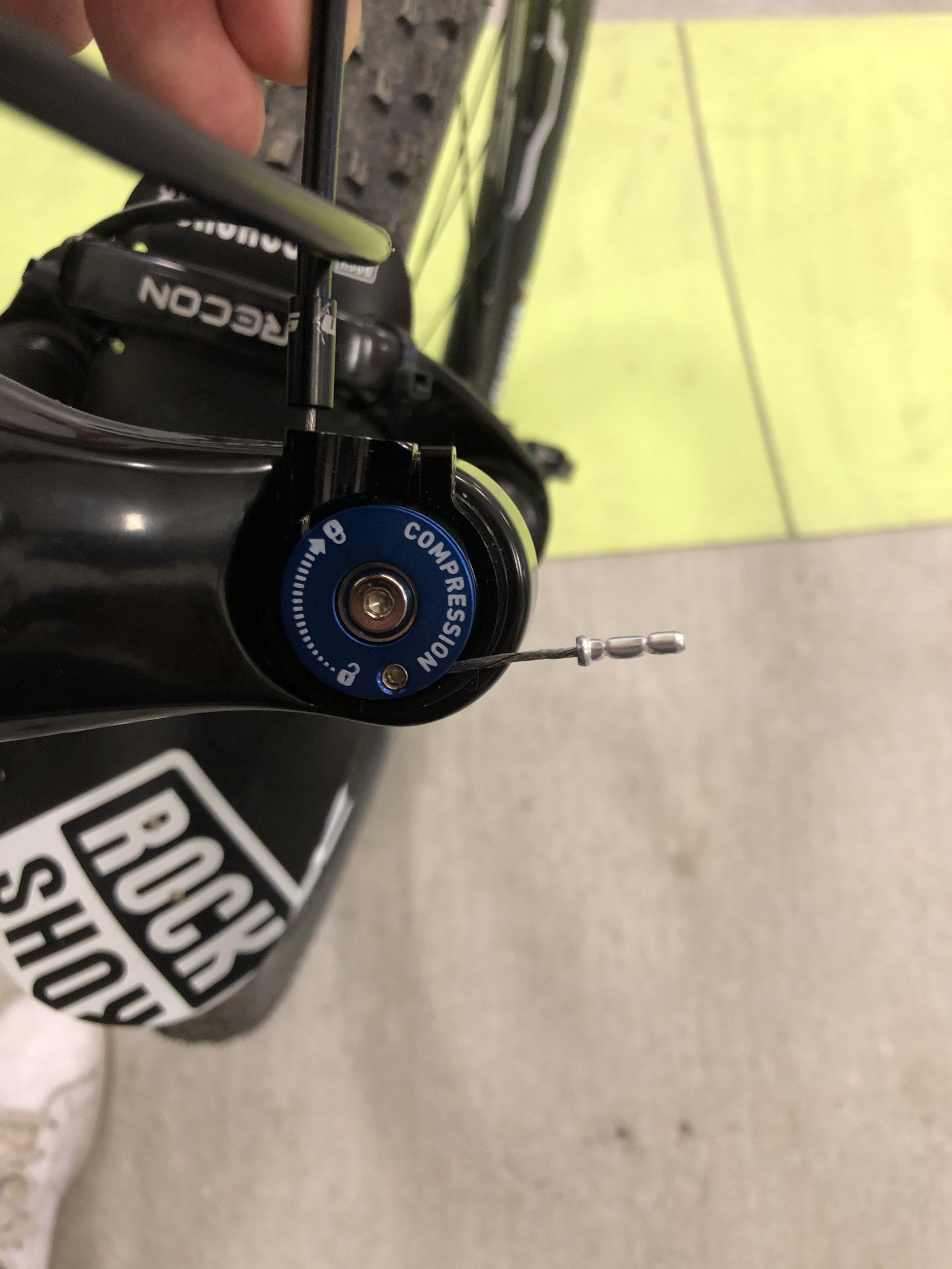

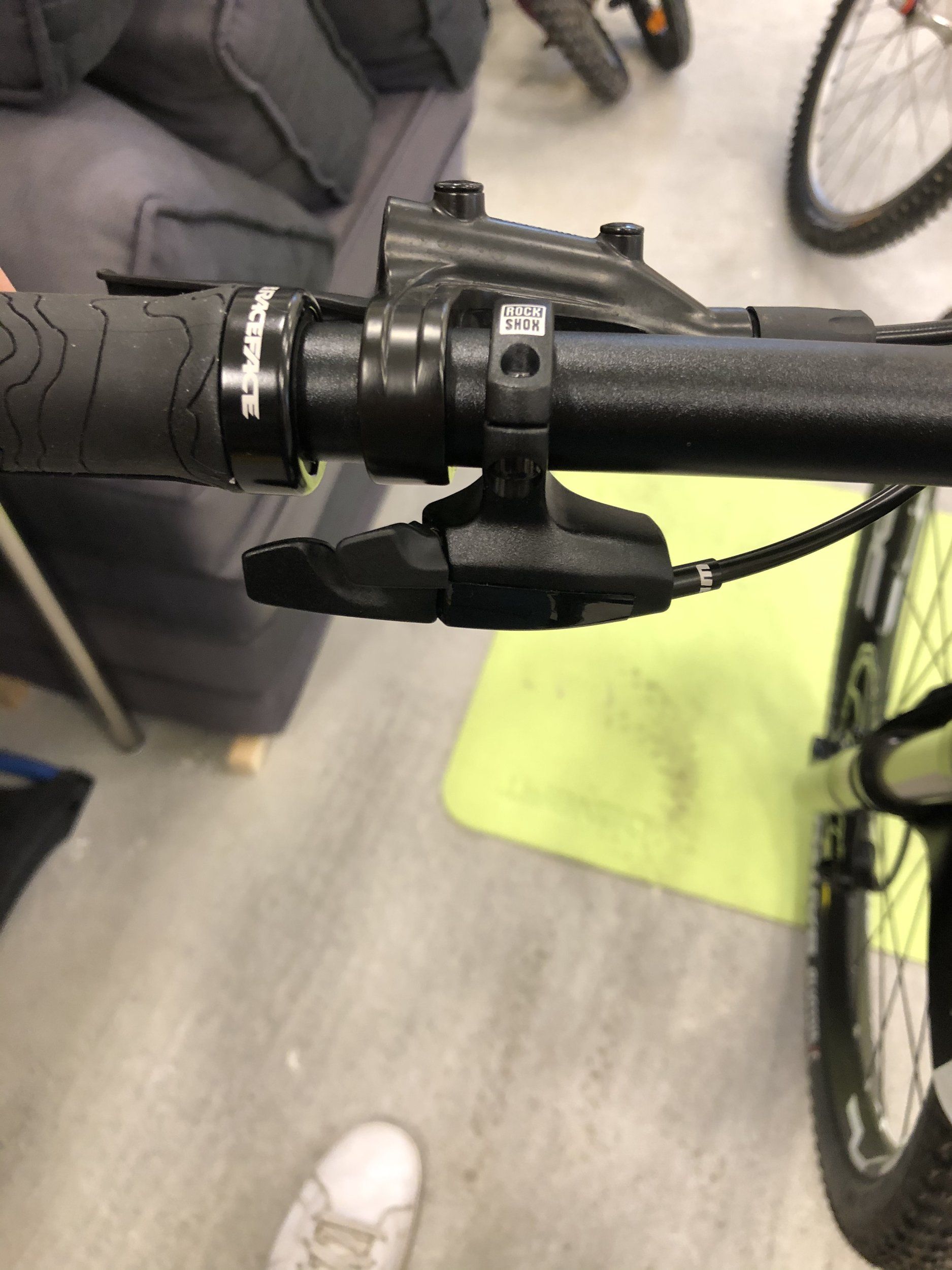

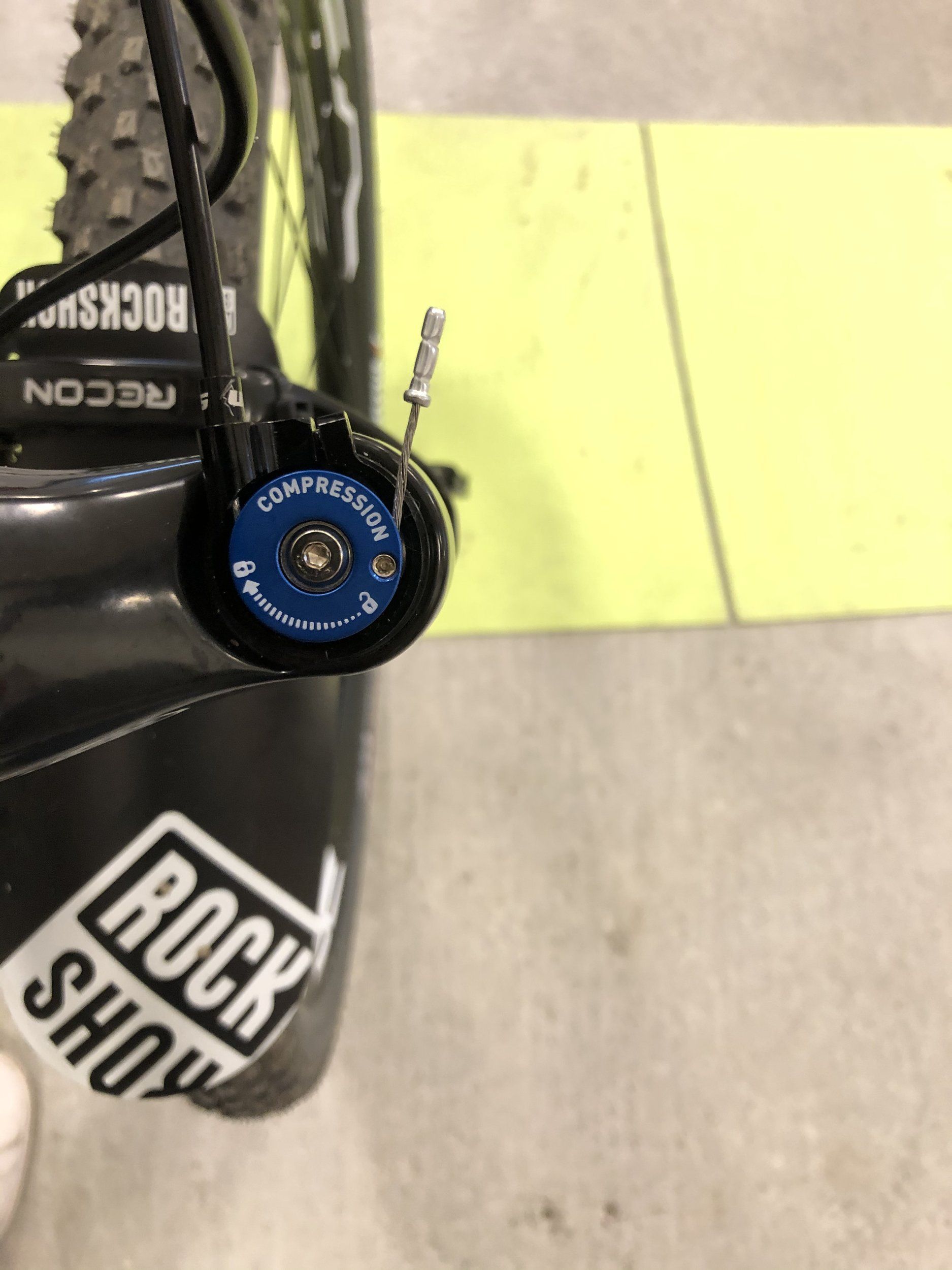

Hej alla glada experter, har en Rockshox Recon RL Gold på mitt första egna bygge. Har ingen erfarenhet sedan tidigare av Rockshox men blir inte riktigt klok på remote lock på dämparen. Enligt spec så är det Oneloc som passar men har även testat Pushloc med samma resultat. Nämligen att vredet på dämparen inte dras hela vägen (om det är tanken). När man låser dämparen så är den inte alls stel utan bara stelare och ger ifrån sig ett kväsande ljud när man lägger vikt på gaffeln. Är medveten om att gaffeln är instegsmodell men ska det vara så här?
Se bilder, tack för input.

Den kommer inte bli helt stel, sitter en ventil som öppnas om du trycker ner hårt.
Antar att det är för skydda gaffeln vid hårda smällar när den är låst.

Aha jag misstänkte det, dock trodde jag att det var en feature på den billigare TurnKey dämparen. Men det kanske är samma på Motion control som jag har?
