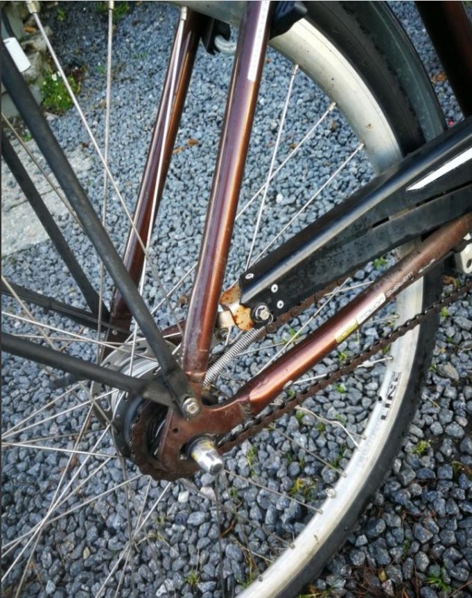

Jag tror den är kring 10 år. Eller kanske 15, det ser ut såhär iallafall. Som sagt, kan inget om cyklar!
Visa bilaga 448330
Det verka vara en navväxlad cykel, exakt vilket nav klarar inte jag av att identifiera
Men oavsett det så behöver alla växelnav regelbunden service, du bör därför lämna in cykeln på service och justering till en bra cykelhandlare/mekaniker som har erfarenhet av ett sådant växelnav.
Om navet/cykeln inte har servats på 10, eller ännu värre 15, år är det verkligen dags nu!

Men tillbaka till ämnet: jag hade en 7-växlad med navväxel som du i drygt 10 år och den funkade fint. Fast när växeln började bli sliten var det svårt att byta delar och jag ville inte ge mig på att mixtra med det komplicerade innanmätet. Man kan tydligen köpa en ny navväxel för typ 700 kr eller köpa ett begagnat bakhjul. Men jag orkade inte med det utan sålde den för ett spottstyver och köpte en begagnad cykel (2000 kr) med kedjeväxel istället.

Ja alltså grejen är att jag vill sälja cykeln för att köpa en ny cykel, så därför tänkte jag att jag kunde fixa växeln nu innan, men den verkar inte vilja. Pratade med en cykelreparatör och de säger 600 spänn för att göra en navservice, så jag vet inte om det är värt. Vet inte riktigt hur mycket man kan sälja cykeln för, men lär ju inte bli nån stor summa!
Ta upp och gör själv. Ingen raketforskning direkt.
