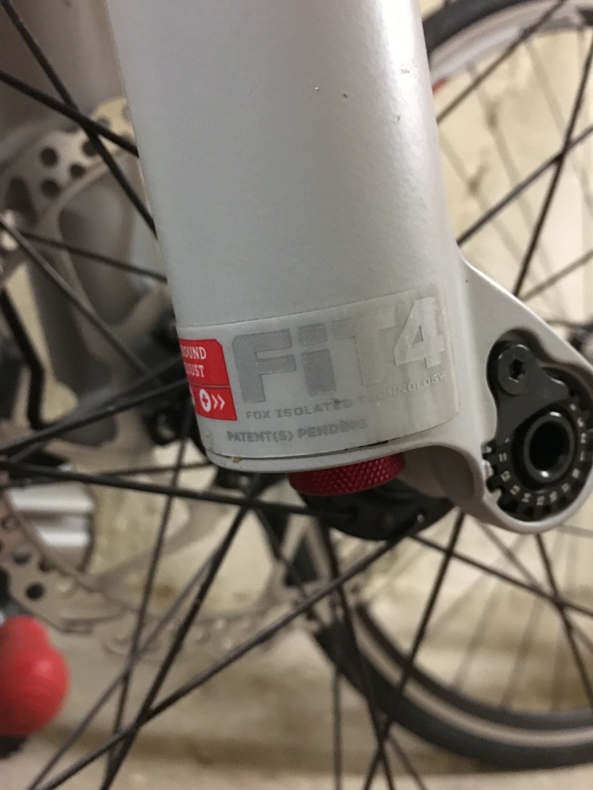

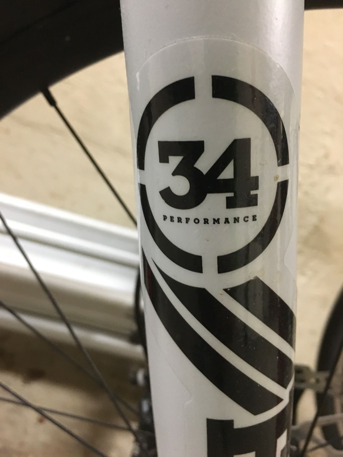

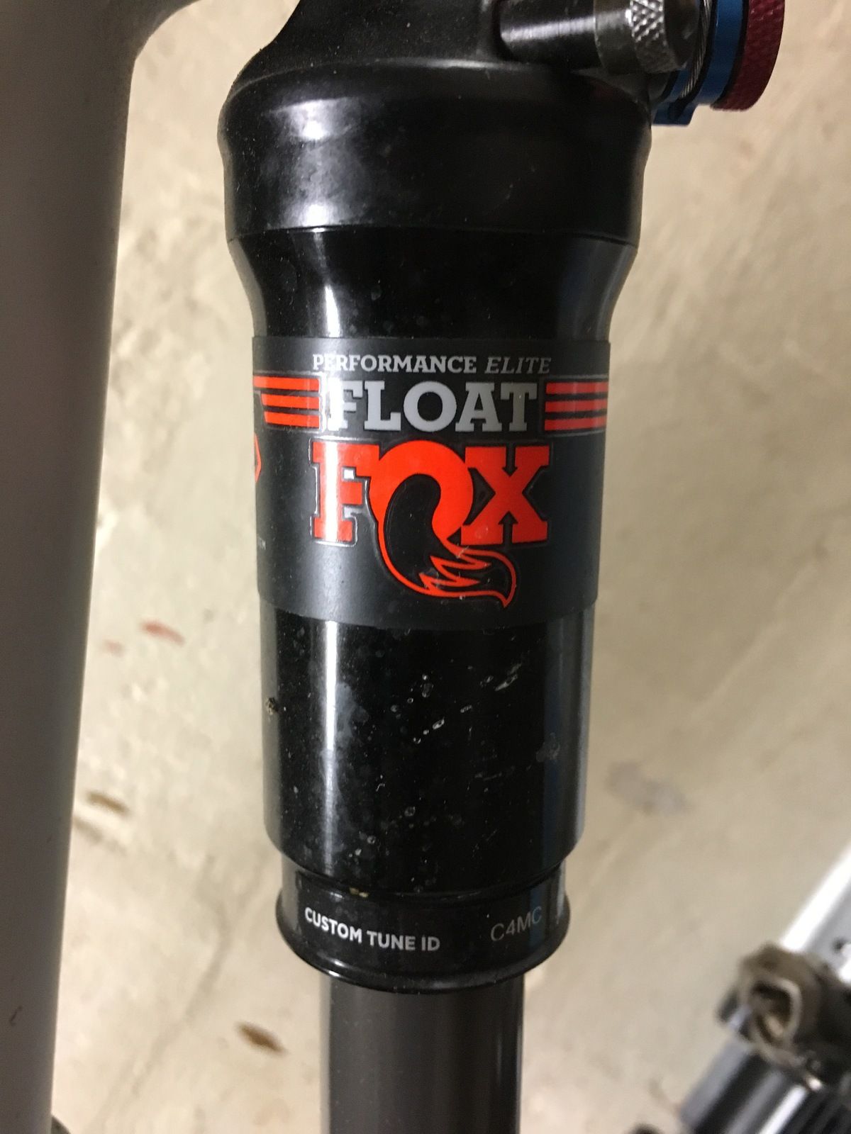

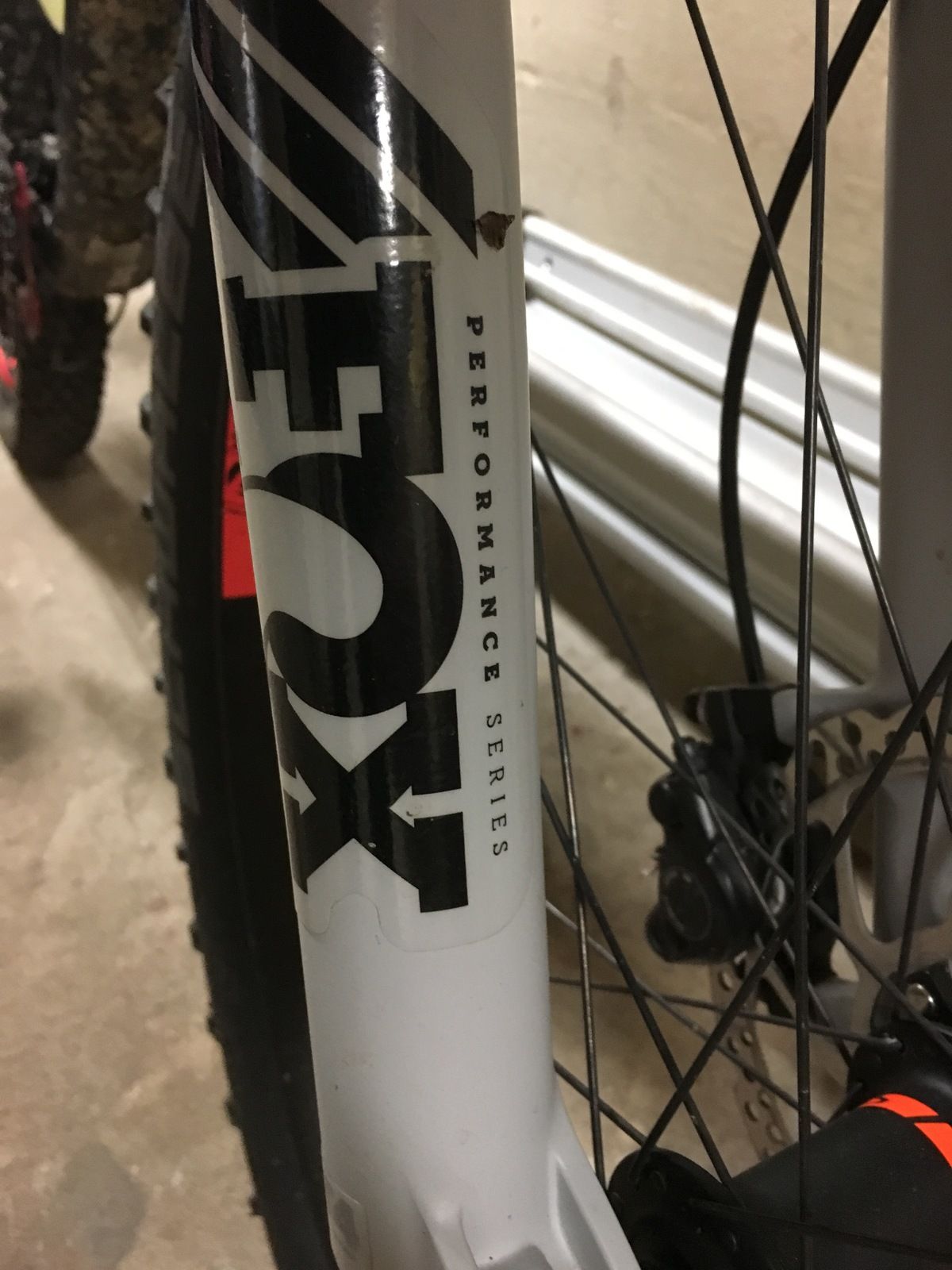

Det är så att jag har dessa fox dämpare på min cykel. Skulle vilja veta vart i deras utbud dom ligger från skala skit till bäst ? Har googlat dom men hittar inte så mycket. Skulle va kul att veta om man vill uppgradera någon gång så man vet att man skaffar bättre ? Någon som vet nåt om dessa ?

Skulle nog säga att det ligger mitt emellan skit och bäst. Performance ligger mellan evolution och factory, där factory är bäst. I grova drag ligger det till så.
(sen spelar det ju in vilken årsmodell det är på dämparen också. Performance för några år sedan är kanske inte jämförbart med performance idag)

Tycker mig se en snutt av etiketten på gaffeln som säger FIT4. I så fall är det samma dämparenhet som i de apdyra 36-gafflarna, samt 34 Factory. Skillnaden är lite enklare ytbehandling av innerbenen och kanske lite högre vikt. En hyfsat fräsig gaffel i ungefär samma klass som Pike. Om man sen gillar den eller inte är en smaksak (jag föredrar Pike (har båda)).

Till TS, du har jätte fina dämpare.
Bak har du Performance Elite som är snäppet under Factory och den enda skillnaden är i regel guldiga anodiseringen som du inte märker av i regel som vanlig dödlig i synnerhet inte när allt använts några timmar.
Gaffeln verkar vara en Performance Elite också med Fit4 dämpare som är deras toppdämpare tillsammans med Grip2.
