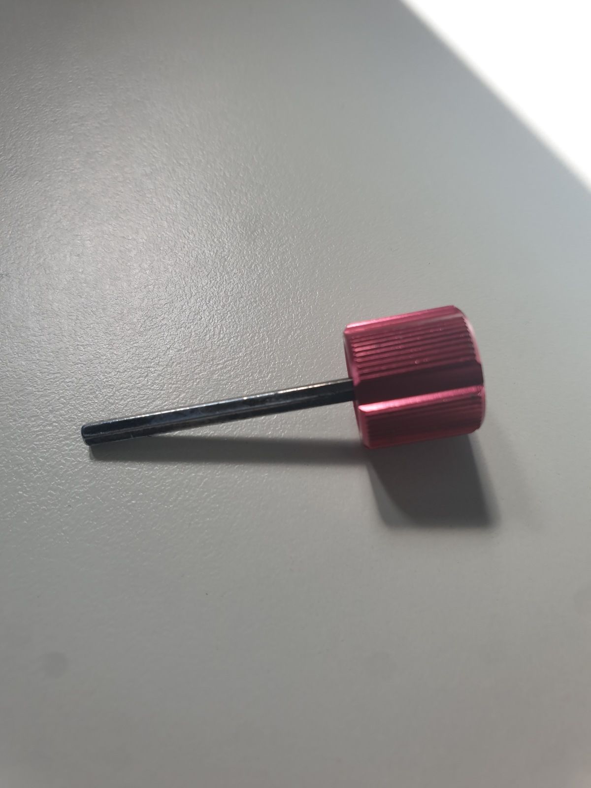

Lite OT. Denna skruv har lossnat från min gaffel. När jag försöker peta in den, så lossnar den lätt .. Idéer på hur man får dit den?
Det är en Boxxer gaffel (2016).

villeit sa:
Det finns inte plats för en skruv någonstans på ratten? Brukar vara den lösningen för att hålla fast. Å andra sidan behöver du den ju bara om du ska ändra rebound, bortsett från att det lär leta sig in smuts på fler ställen
Frågor kring dämparinställningar
Alfakrull sa:
villeit sa:
Det är rätt mycket plats på insidan. Men det är inga gängor på insidan av den röda pluppen.
villeit sa:
Jag råder dig att inte ha det monterat när du hojar. Mitt liknande Marzocchi reglage som alltid suttit bra flög av efter sekunder när jag cyklade i JBP för nån vecka sen, och det var rena turen att jag hittade det nästa åk.
Tejpa igen om du inte vill ha in damm.
