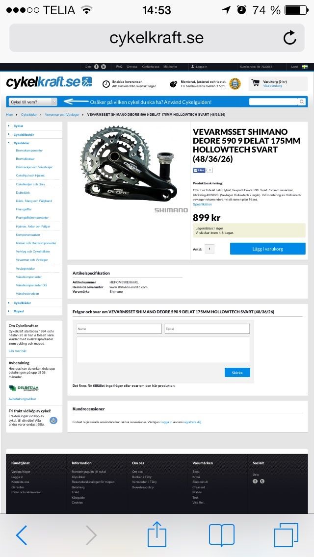

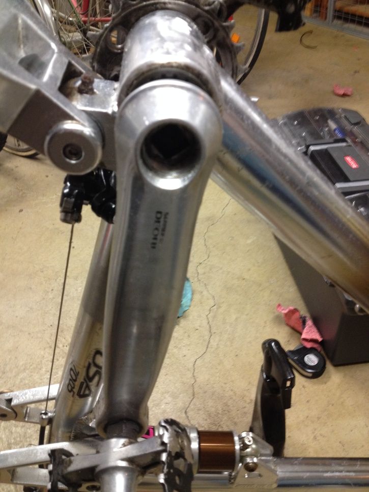

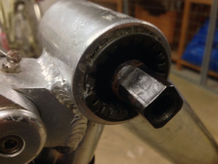

Hej som ni ser på bilden är jag behov av att byta kransarna och hört att det smidigare
att byta hela vev-partiet , jag har mätt rakt över alltså längden på partiet och får det
till 67mm hade inte skjut-mått dock.
kan ni hjälpa mig här och ge mig tips på vev-parti som är utav bra kvalle får kosta runt 1500
inkl vev armar dem är 175mm vet jag.
mer bilder kommer upp
mvh Thompa

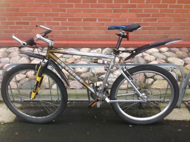

Tänkte fråga med vad ni tycker , ska man lägga ner lite pengar är det värt jobbet,
Själv tycker jag ramen är nåt extra med och så extremt lätt , bytte mig till den mot
en gammal 37 tum Samsung platt tv . så vad säger ni ge mig förslag på delar
jag hade tänkt nytt vev parti nytt växel reglage och nya bromsar , först
mvh

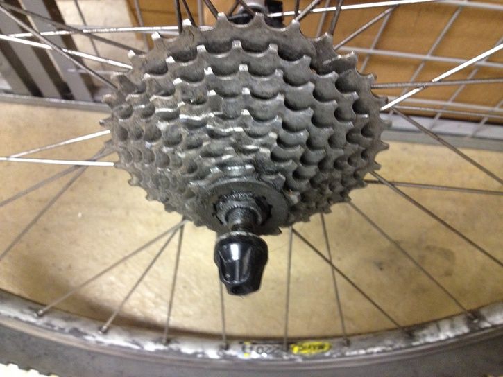

Ja det du tänkte byta hör ju ihop kan man säga.
Tänkte du beställa eller köpa i närmaste cykelaffär?
Du har 3x8 idag. 24växlar.
Reglage ger ju antalet växlar bak som stämmer med kassetten. O det ger en viss typ av kedja som ska passa på vevpartiet.
Några tusenlappar kommer du göra av med.
Gäller att köpa rätt som passar på vevlager eller så får du byta det med.
Frågor som rör vev-partiet

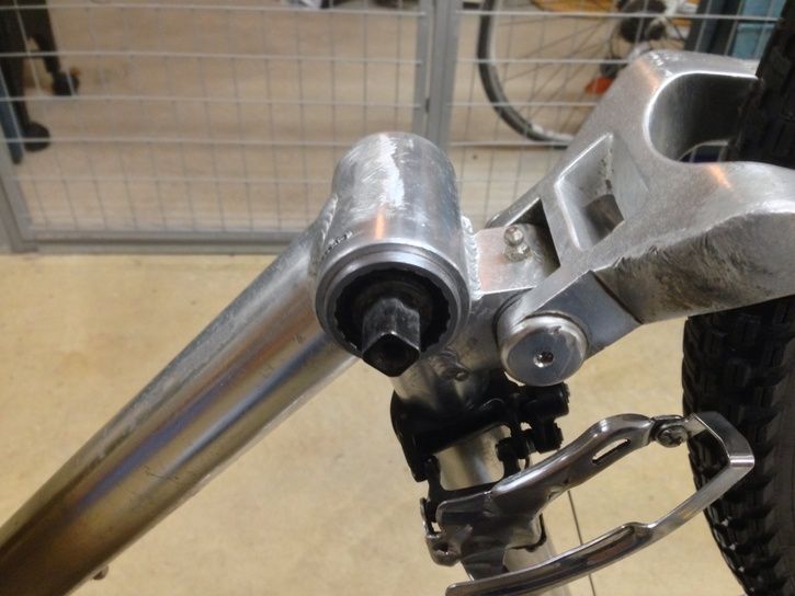

67mm känns som om det vore ett 68mm vevlagerhus.
Mitt tips är att gå på ett Shimano SLX för 9-delat. Där får du oftast med passande lager, och det håller sig innom din budget.

Okej tackar så mycket för tipsen , aja jag får ta med den annars be cykel affären mäta då
67mm känns som om det vore ett 68mm vevlagerhus så du mena 68mm vevlagerhus då ,
hmmm jag får mäta då..?
Jag skulle hålla mig till vevpartier för rätt kedjebredd, om du inte tänker byta upp dig snart. Acera för 250kr kan väl vara en lagom nivå med tanke på åldern på det som nu sitter på? Säkert inte sämre än det du har (haft).
Om du har tur med axelbredden (den ska vara ~123mm vad jag kan se) och det inte är något direkt fel på det nuvarande vevlagret så skulle jag behålla det. Lägg annars till ett BB-UN26 122,5mm för 60kr.
Du behöver ett sånt här verktyg.

Det kommer inte att vara ett 122,5 vevlager som sitter på den där hojen, snarare 110 eller 113mm med det gamla vevpartiet.

Tänkte fråga är det livs viktigt att plan fräsa ,?
Om nuvarande lagerkassett passar utan planing, varför skulle inte en ny göra det?
Ursäkta, men det verkar som om du mellan dyra vevpartier, byten av fungerande bromsar och reglage och nu planing av vevlagerhus bara letar efter tillfällen att slänga pengar på en väldigt gammal cykel. Det är ingen bra idé. Få den cyklingsbar så fort och billigt som möjligt, och ge dig ut och cykla istället.

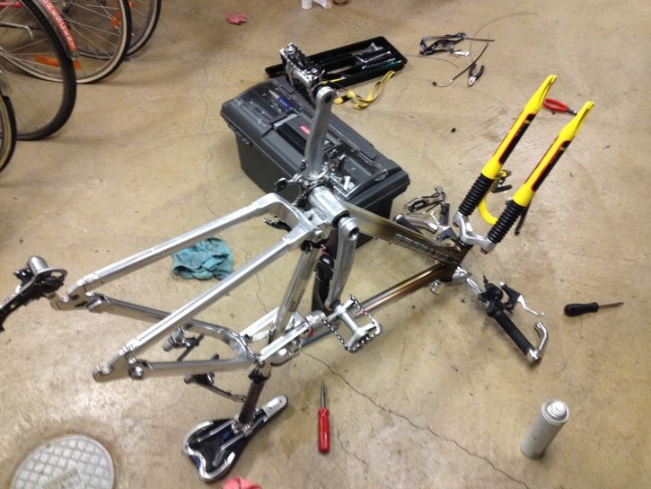

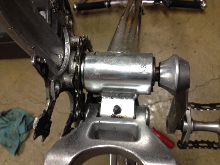

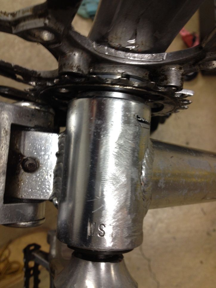

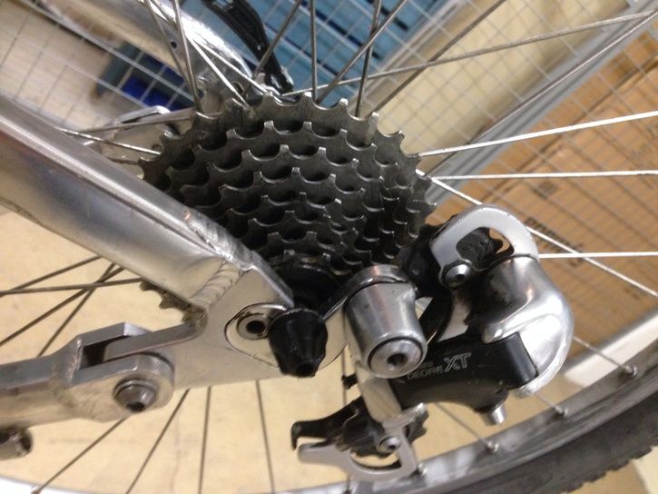

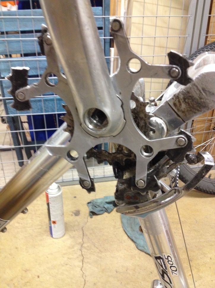

Så där nu har jag fått bort vev armarna
Och drev klingorna.
Såg att vev partiet är skadat
Men lagret känns okej ,
Jag vill ju byta kassett till
10 drev och byta reglage måste
Antar att jag får byta bak växeln
Med.?????
