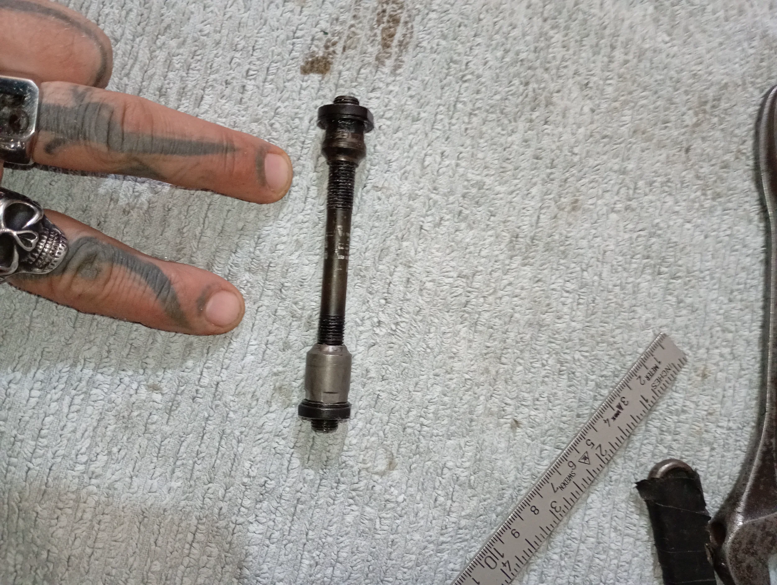

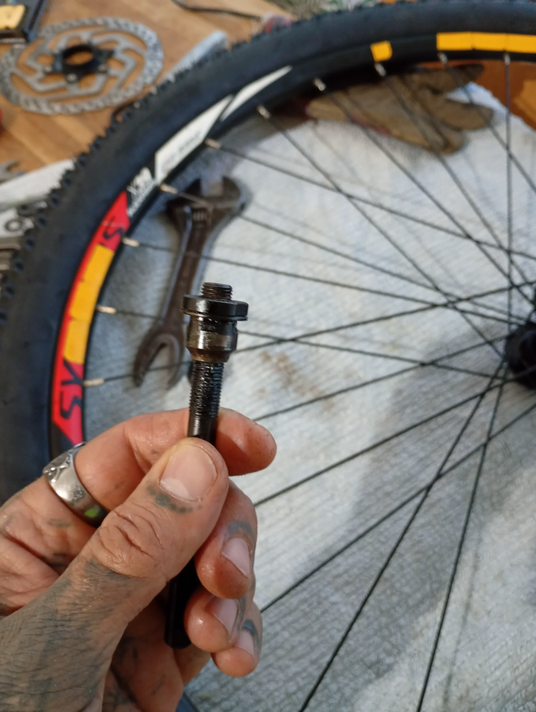

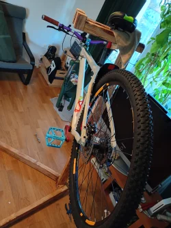

Tjena Tjena Forumet
Ja jag håll på å montera ihop min Scott 925 2013 men nu har jag bytt kullager å fettat å spännt å försökt få axeln å gå fri , men vadå ska inte alla bultar å distanser vara lösa på axeln för att kunna dra de manuellt ? He blir ju som ingen axel kvar på högra sidan om jag spänner Så axeln går fri ?
Jag har redan dragit sönder en nyckel för att få lös vänstra sidans bult bricka å distans ?
Har någon nån ide för jag blir knäpp här nu på detta he känns inte för det minsta säkert om det inte finns någon axeltapp att vila all vikt på ?
Axeln är 110mm men ska det verkligen vara gängat över ytorna som ligger mot lagren ? Det är lösa kullager . Å flertalet som satt i navet var rostade å allmänt skeva .
Hälsningar Paul

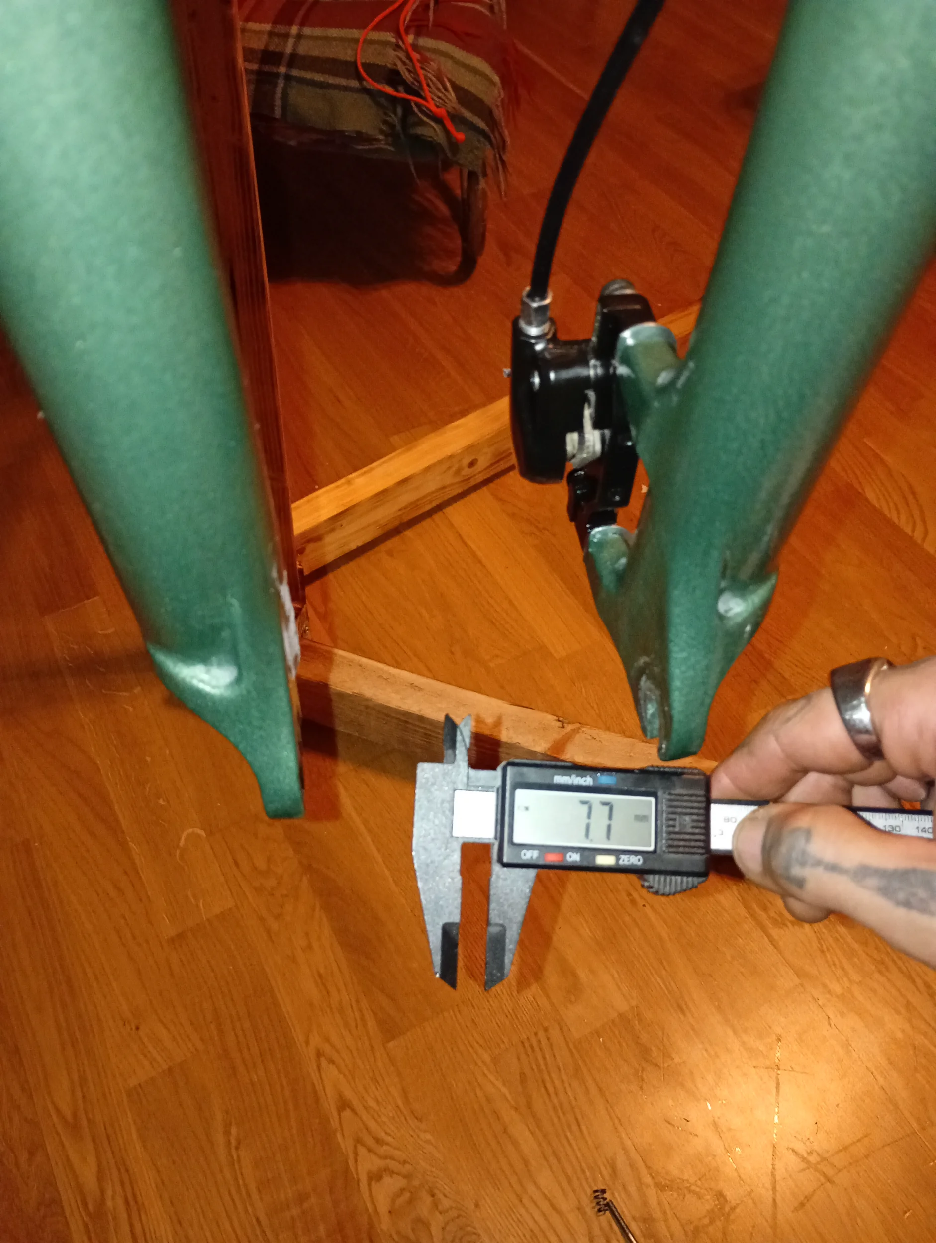

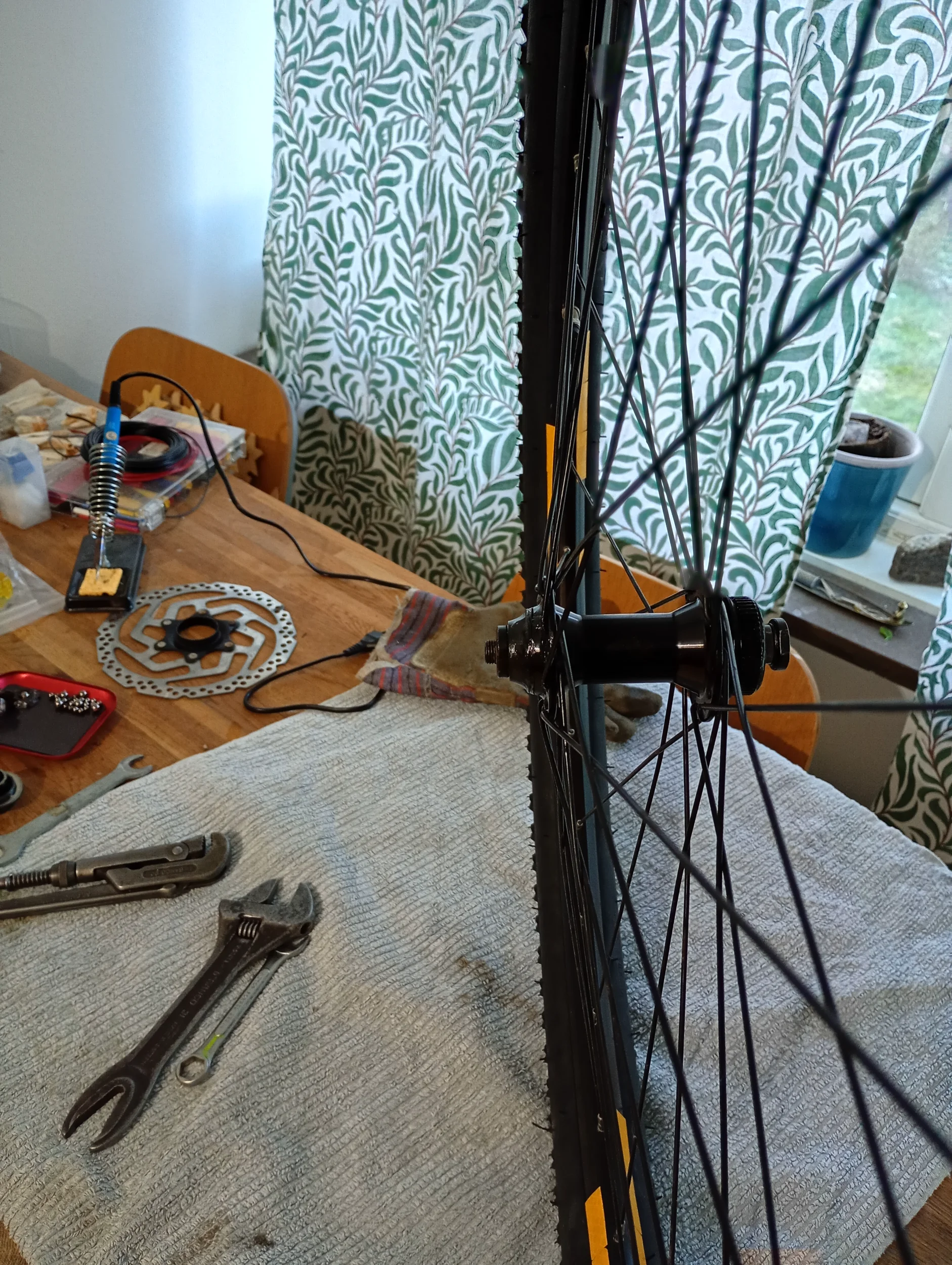

Tog lite nya foton , tog tillomed med dremeln för å göra spåret bredare än för kon nyckeln så en skiftnyckel fick plats he den vänstra sidan sitter idiot hårt .
Mätte upp båda sidor till dryga 4mm på var sida så hade var acceptabelt att köra på Men i monterat läge så är det 4mm på vänster å 0.5 på höger sida å då är axeln i rörligt fritt läge . Mätte på framgaffeln att det finns en god 7 mm för axeltappen att ligga på så varför tillverkas de såhär korta? .
Å på själva axelbulten så går det gänger Rakt in på där lagren sitter , så de nöts på en gång dethär kan inte vad rätt axel till dethär navet .
Jag begriper inte har Någon nån ide ?
Hälsningar Paul

Axel av qr nav brukar sticka ut kring 4 mm på både sidorna. Tänker är att krafterna framförallt bärs av kontakt av navet mot sidan av gaffel, inte av delen som stickar.
Det är vanligt att det finns gänga vill lagerbanan, annars skulle man inte kunna justera lagerna. Kulorna nuddar inte gängorna.
Framaxel Bult för kort ?
På QR vilar gaffeln på den utstickande delen av axeln.
Möjligen sker en viss avlastning av spännet mot axelmuttern.

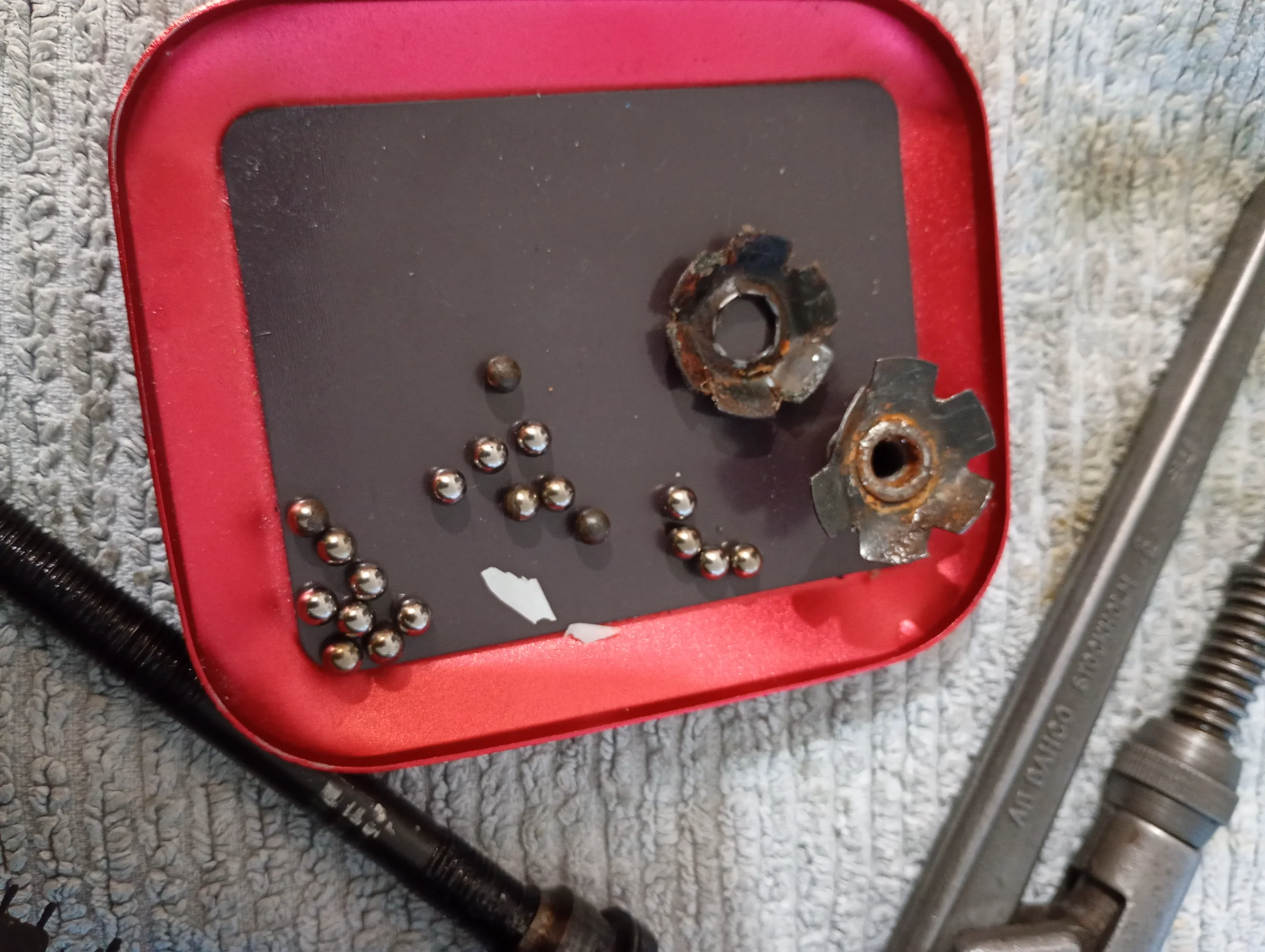

Har du köpt nya lagerkulor? Om så är fallet så kanske det är fel diameter.
Så kan det vara!
Shimano har 2x 10 st ~4 mm på framhjulet och 9 st ~6 mm bak(kulorna kommer i tummått så det är alltså ugf. Tror bak är 6,4mm om man mäter noga. Men det skulle förklara de saknade 4 mm utstick)
