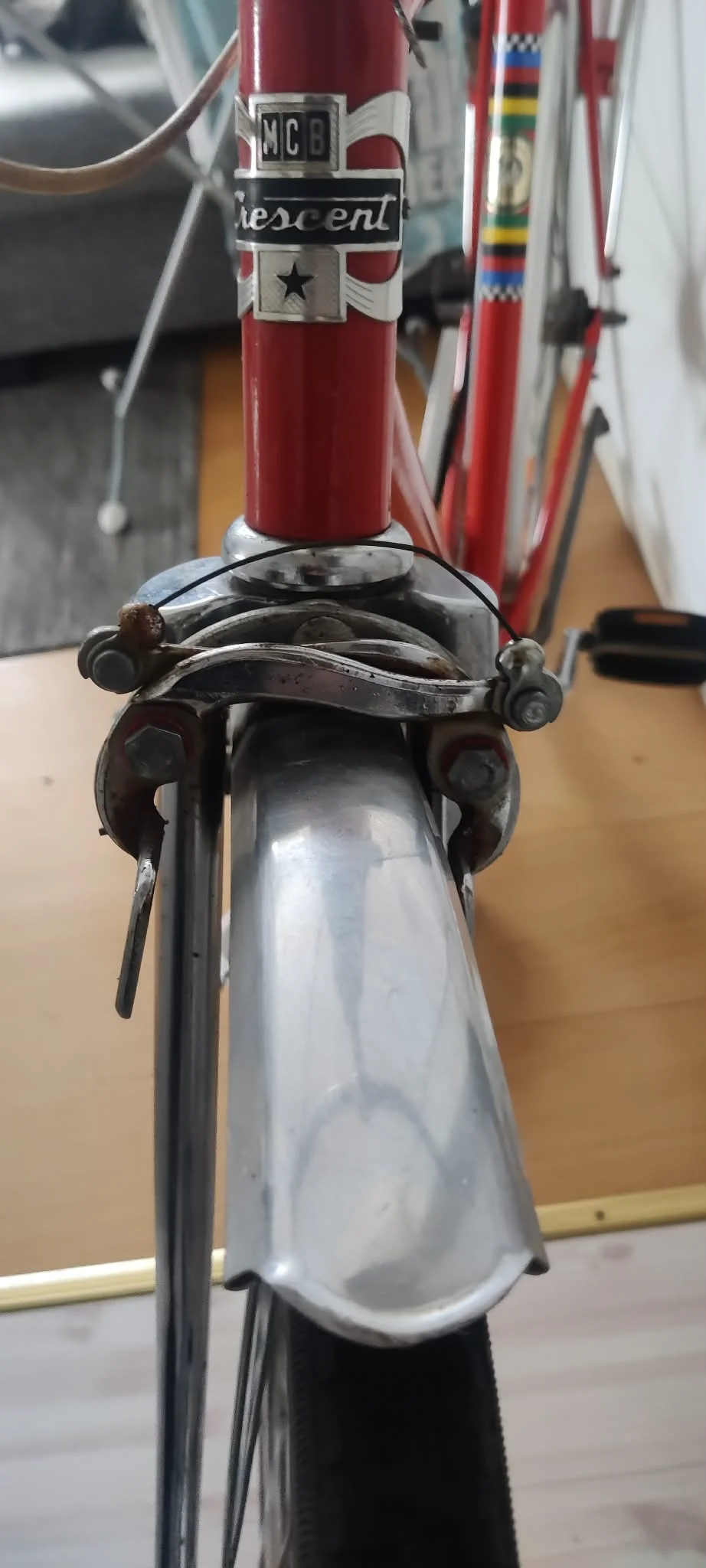

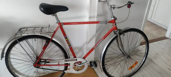

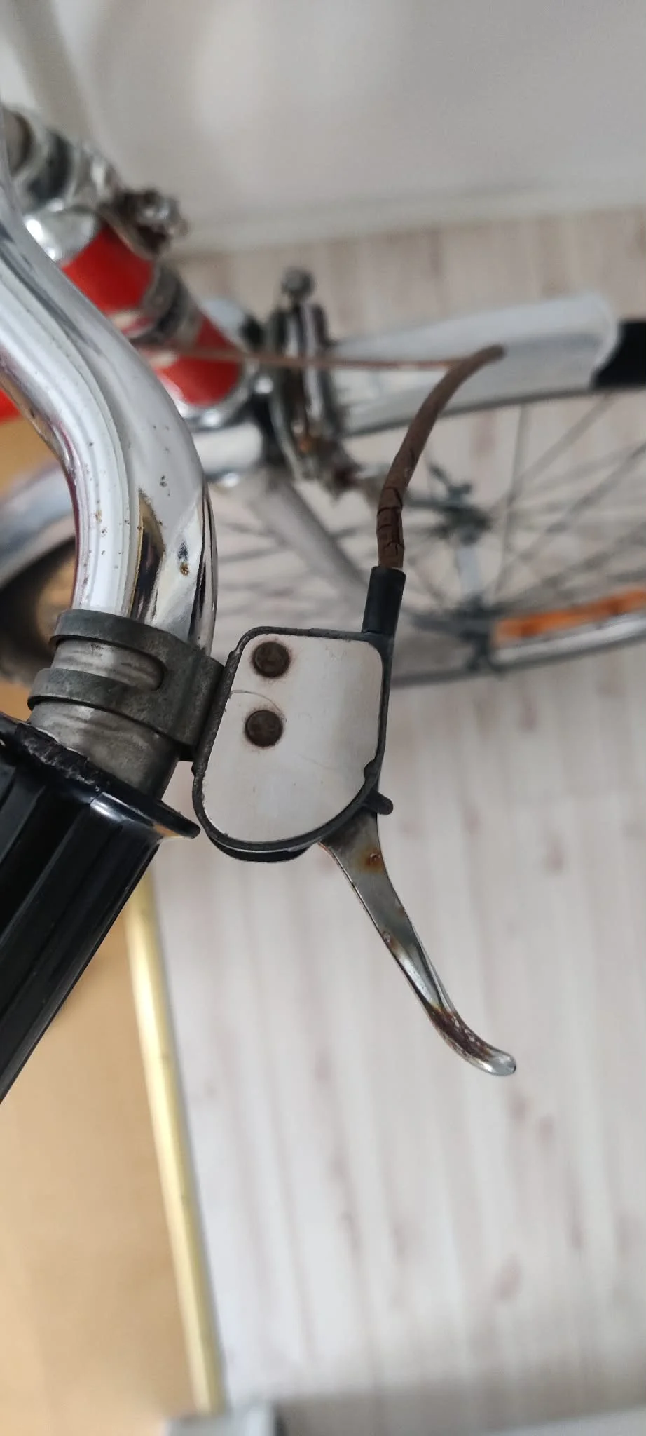

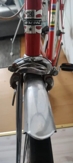

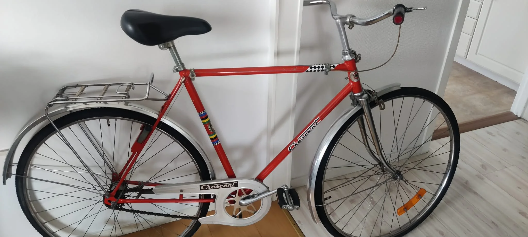

Behöver er hjälp att beställa rätt grejer till denna gamla pärla. Frambromsen är av typ Center pull caliper och själva kalipern är okej men behöver ett nytt bromshandtag med rätt typ av vajer till detta.

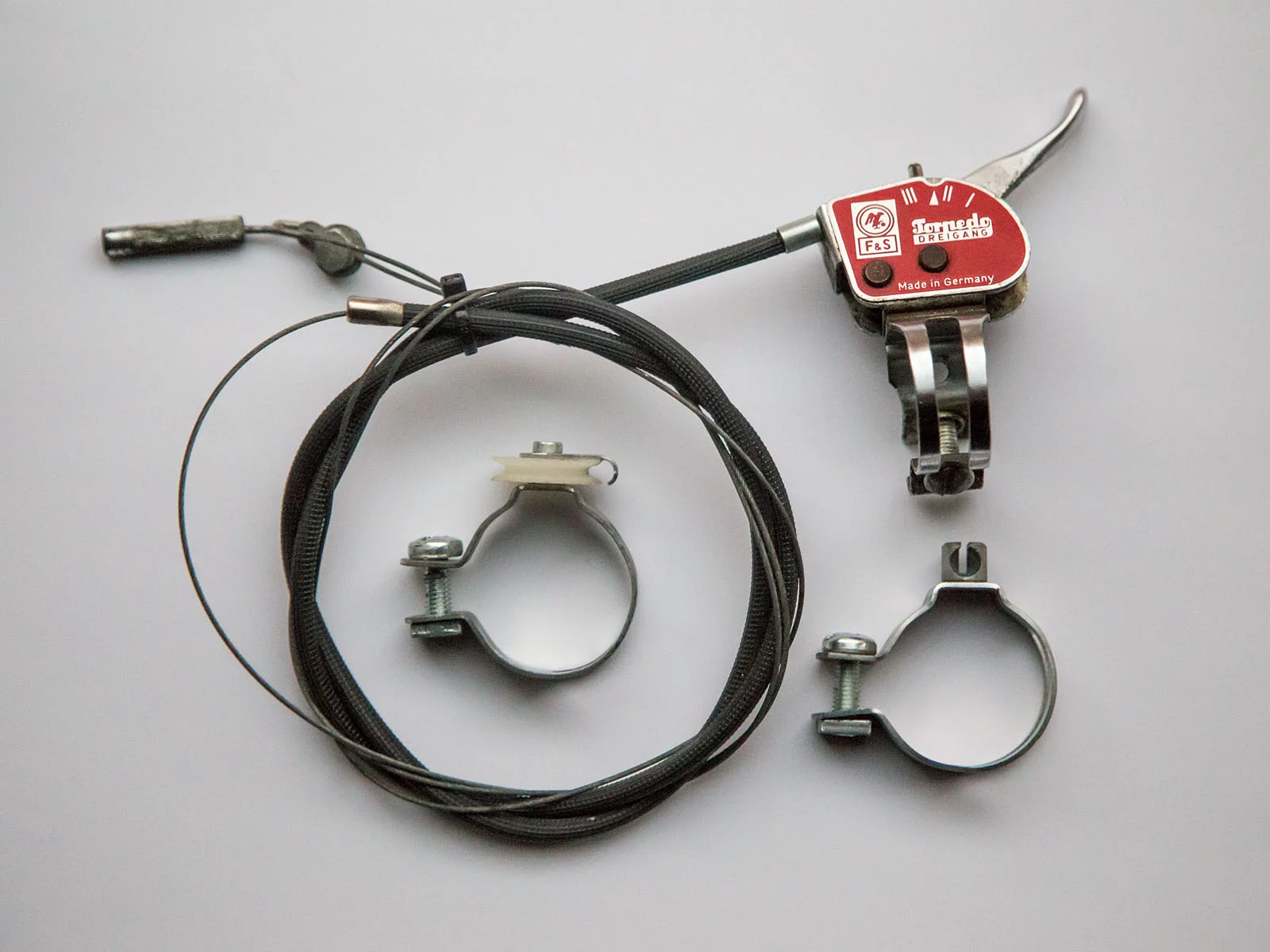

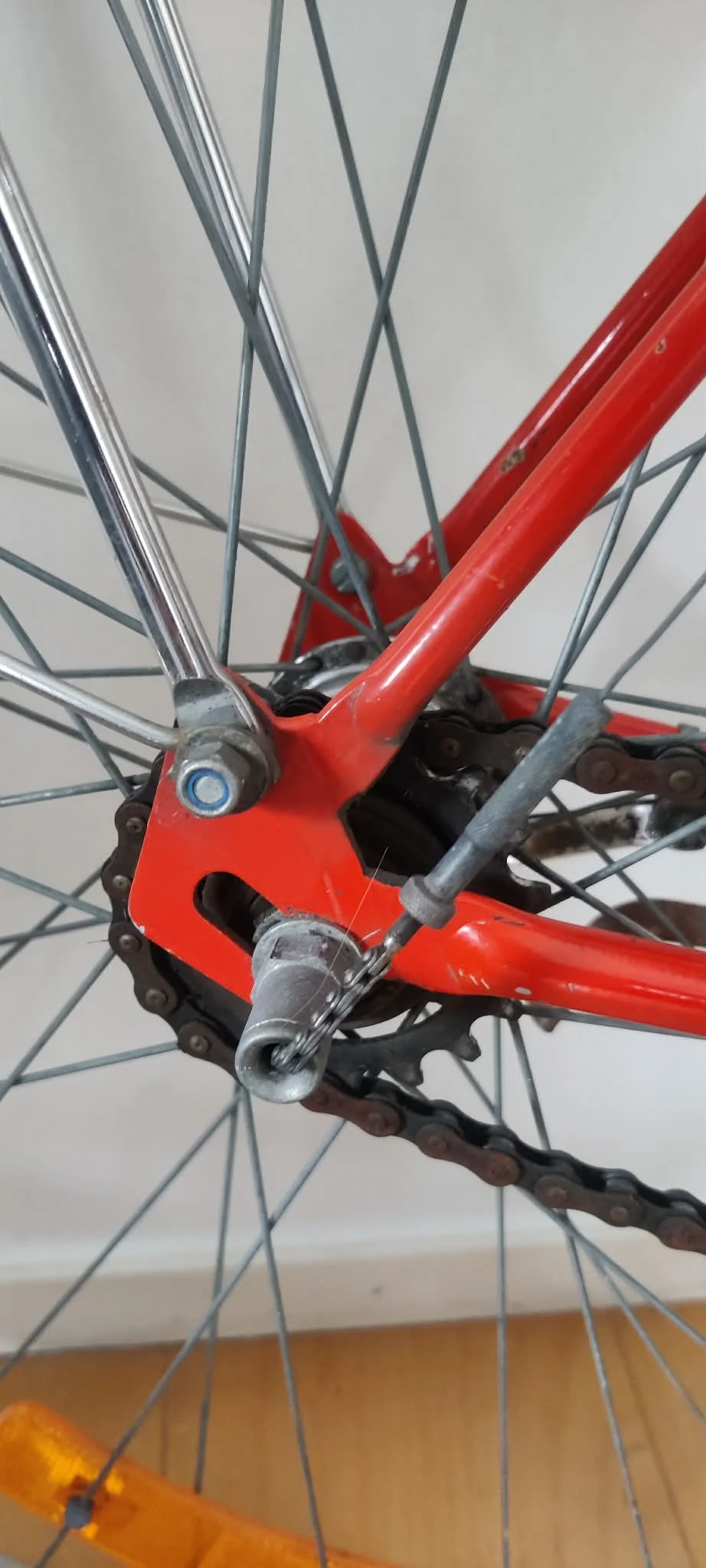

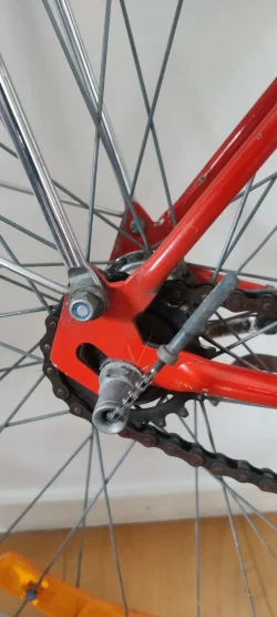

Växelreglaget och dess vajer är helt slut och bör ha varit ett sånt här gammalt rött med ett friläge mellan tvåan och trean? På den tid det hade färg..Baknavet är ett Sachs Torpedo 515 och jag vill minnas att jag läste på Happy här att vissa Dreigang reglage var bättre eller sämre än andra. Hittar inga reglagle som har den frilägesfunktionen..kanske inte är så viktigt?
    114.7 KB · Besök: 23

Belägg kan jag inte se, men kanske:
Vajer: https://www.erlan.se/produkt/bromsvajer-shimano-mtb-sport-rostfri-16x2050mm/
Vajerhöljet kanske också ska bytas, men jag hittar inte vitt sådant, som jag tror det ska vara. Möjligen detta:
https://www.cykelaffaren.se/product/bromsvajerset-racer-rostfri-vit
Vilket hölje du än väljer, kolla noga och kapa efter de gamla bitarna. Du bör nog skaffa ändbeslag och hylsor.
Du ska ha en "dragare" också, till frambromsen, men den kanske du har i overall-fickan.
Men du, en cykelsmed fixar detta på nolltid och har grejorna hemma.
