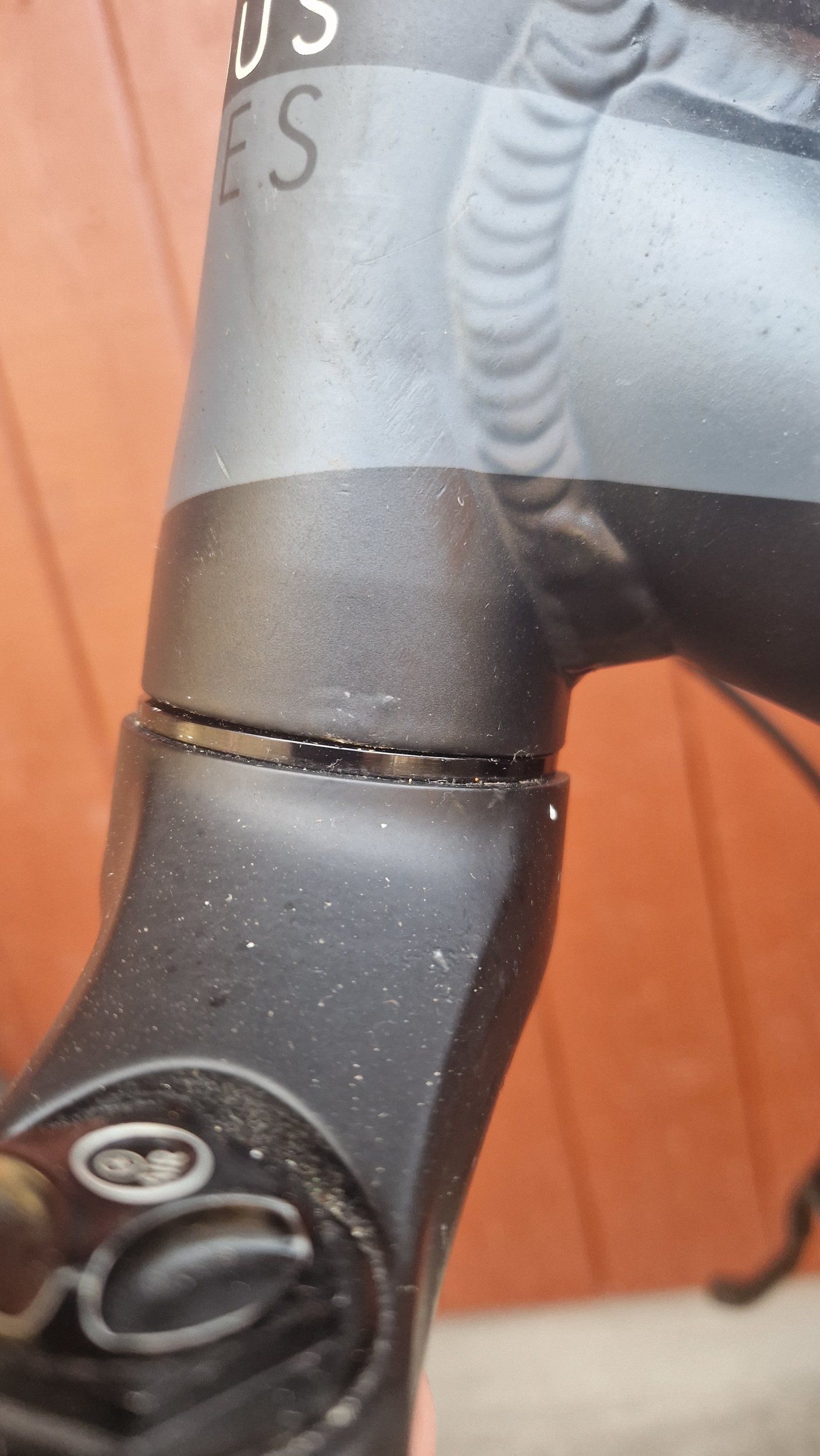

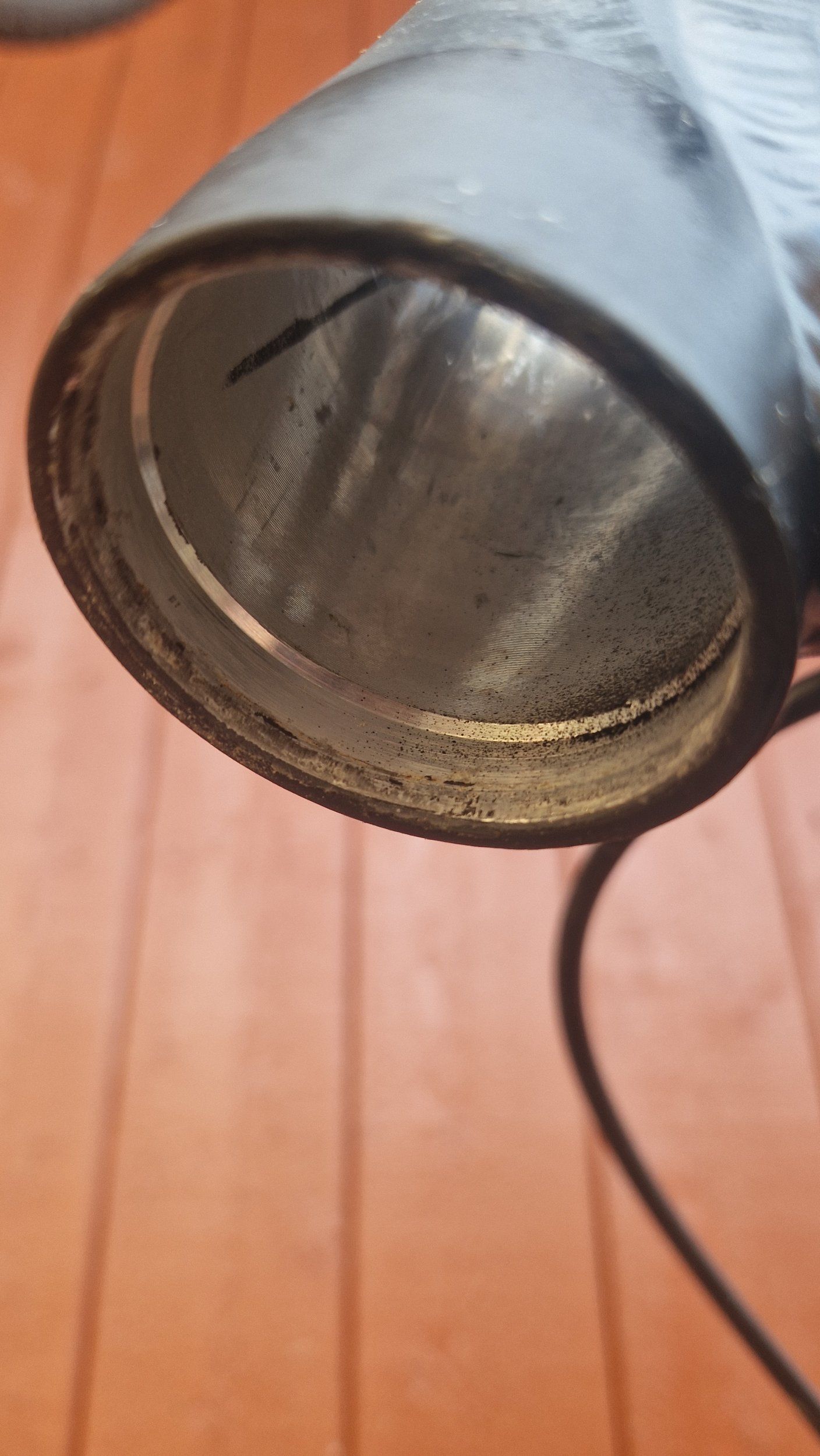

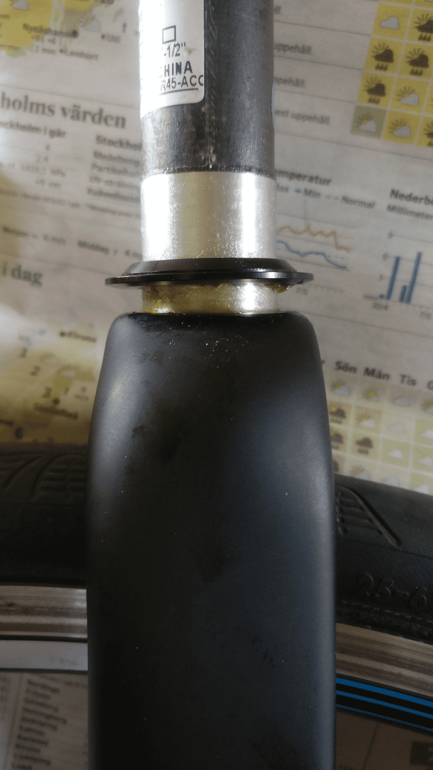

Några bilder.
Bild ett: nya gaffeln på väg in i röret. Gaffelns diameter är alltså 1.5 tum som störst.
Bild två: Gaffeln intryck i röret, där den passar utan glapp.
Bild tre: rörets insida, sett underifrån.
Min fråga är alltså vilken typ av lager jag måste använda. Om det ens går, då ju framgaffelns diameter fyller ut hela röret.

har du bankat ut hela lagret? Den är trots allt inte konisk men lagret hade 44mm ytterdiamter som är > 1.5 '' inner diameter.
Ja, jag kan inte avgöra det på bild me om det satt ett zs44mm så kan man byta till ec44 mm för 1.5'' men jag kan som sagt inte avfgöra det utan spec

"har du bankat ut hela lagret?" Ja, lagret som satt i röret hade innerdiameter på 1 1/8 tum, så jag tog bort det.
Den nya gaffeln har alltså 1.5 tum i diameter i nederkant och 1 1/8 i överkant. Har dock inte specifikationer är jag rädd.

Det ser ut som det fanns ingen adapter alls, men en vanlig 1 1/8" nedre lager. Is så fall behöver du en EC44 1 1/2" nedre lager som har extern kopp. Mätt gärna diametern av gamla biten av lagern som går in i styrhuvudet. Jag gissar att den är 44 mm.

Ja, så det får inte plats om du vill ha lagret. Är det 44mm zs/si så går det som sagt med externa cup. (Ec44)
Det höjer då gaffeln med kanske 10mm
