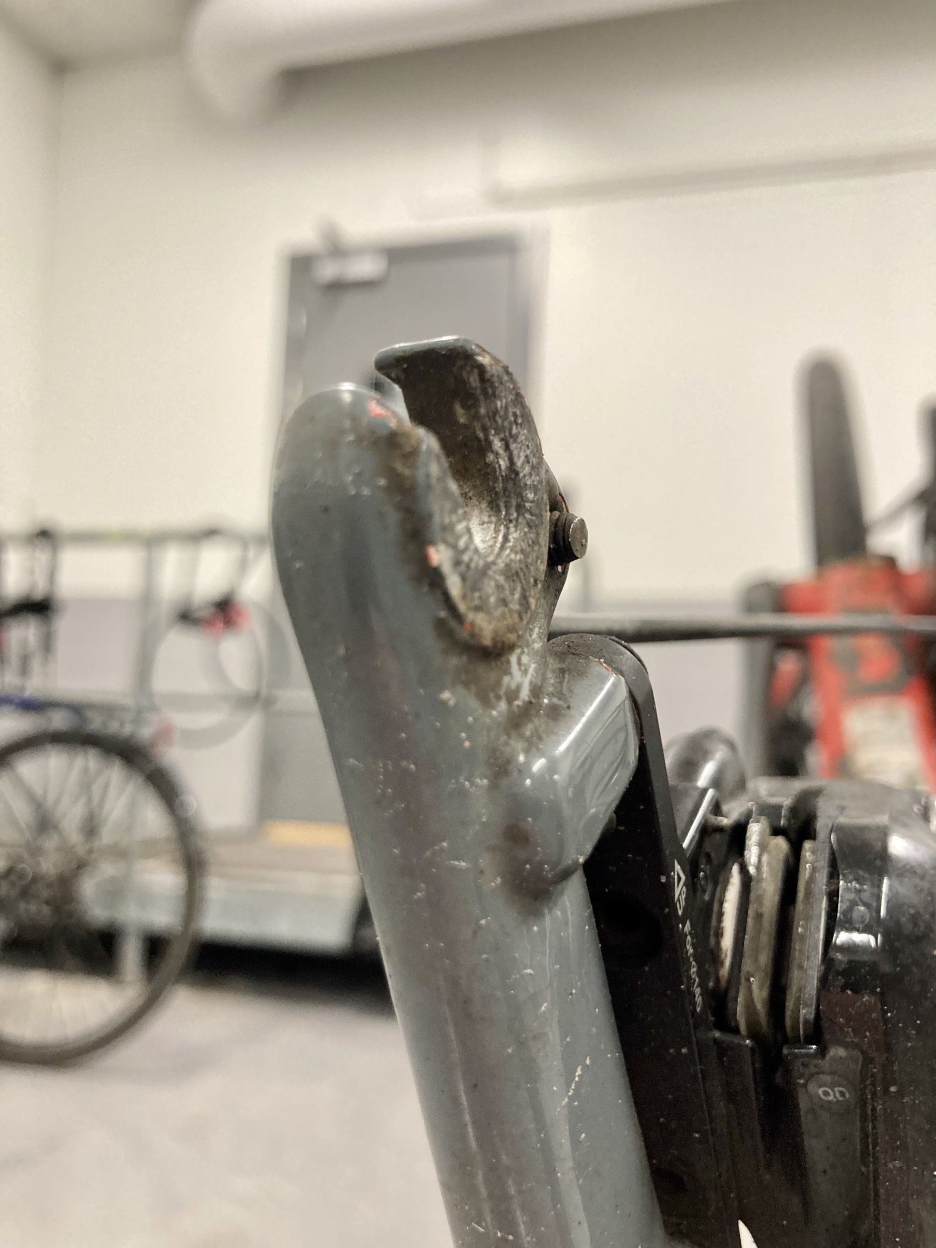

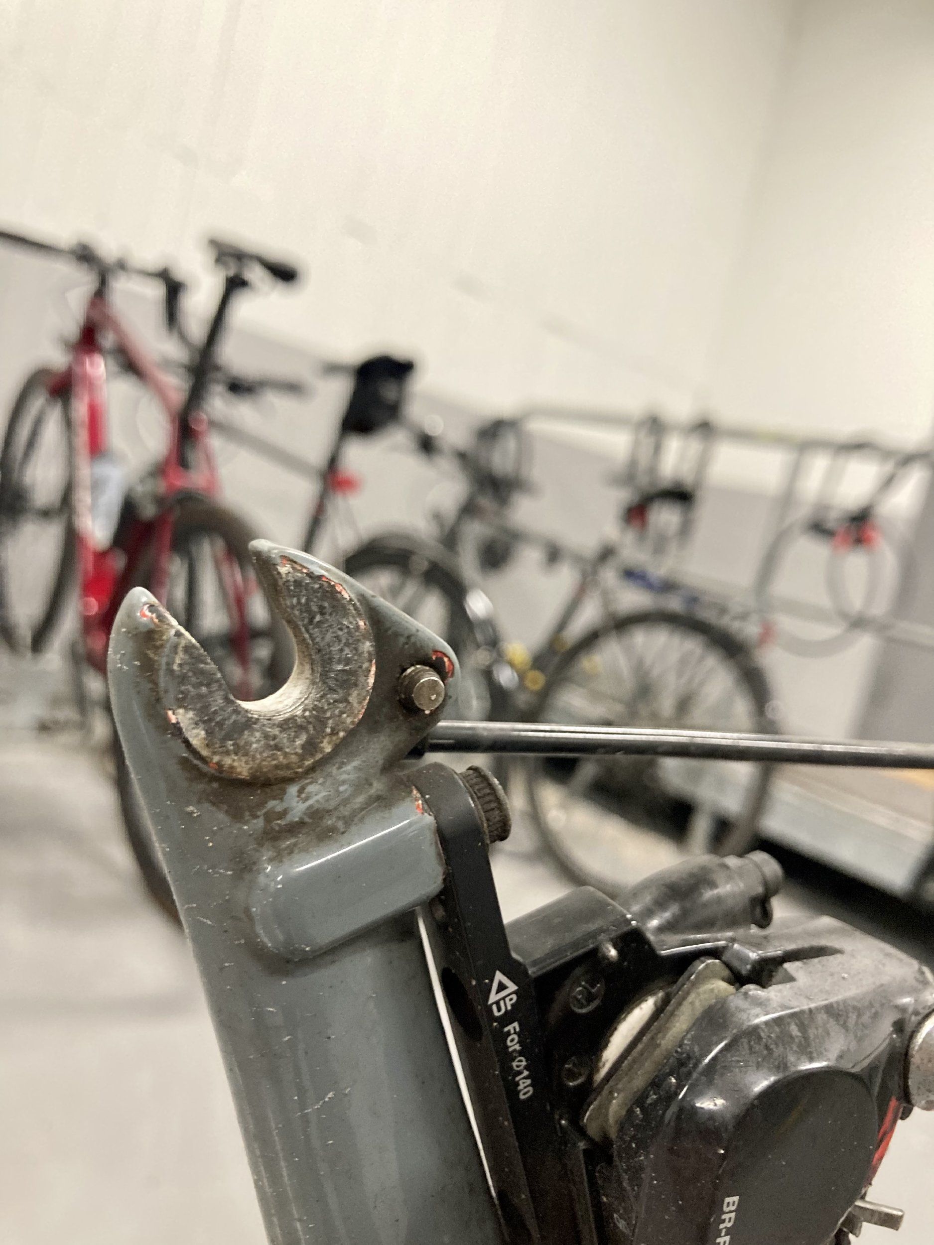

Hej,
Jag har noterat följande skada på framgaffeln på min Scott Speedster Gravel 10 från 2018. Som ni ser värre på vänster ben än höger. Gaffeln är i kolfiber, och enligt en serviceverkstad finns det en övergång från aluminium i klorna för hjulet till kolfiber typ där skadan går. Frågan är, är det kosmetisk skada i färgen eller skada för risk i konstruktionen/bärkraften? Har ju inte lust att sätta tänderna i asfalten om/när gaffeln knäcks under färd.
Ny gaffel kostar cirka 5000kr, vilket gör att jag i så fall föredrar att köpa ny cykel, men går ju knappt att få tag på i dagens tider med komponentbrist etc.

Ser ut att vara lacken som har släppt vid skarven ja. Stor chans att det bara är kosmetiskt. Jag hade nog sandpapprat bort färgen för att kontrollera och sen målat i en helt annan färg (svart?) med vanlig sprayburk.

Jag tror det kan vara svårt att avgöra hur säker gaffeln är även om man skrapar bort färgen, att färgen spricker i fogen visar att det här är en rörelse som inte borde vara så någonting har ju hänt.

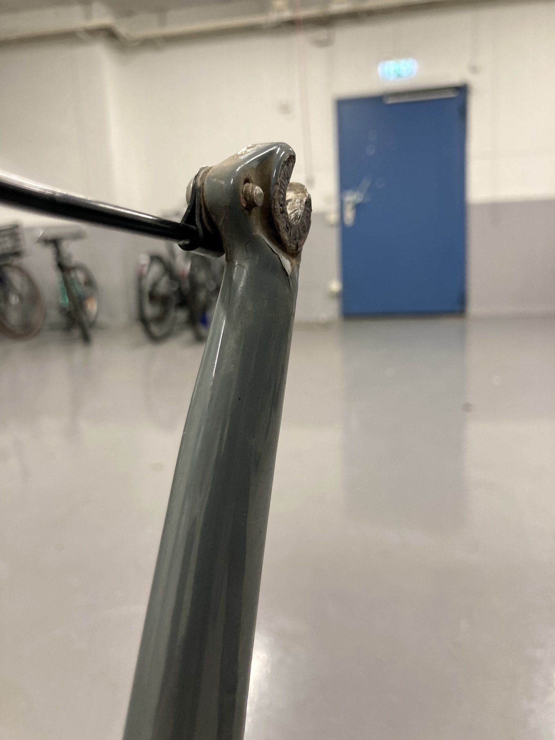

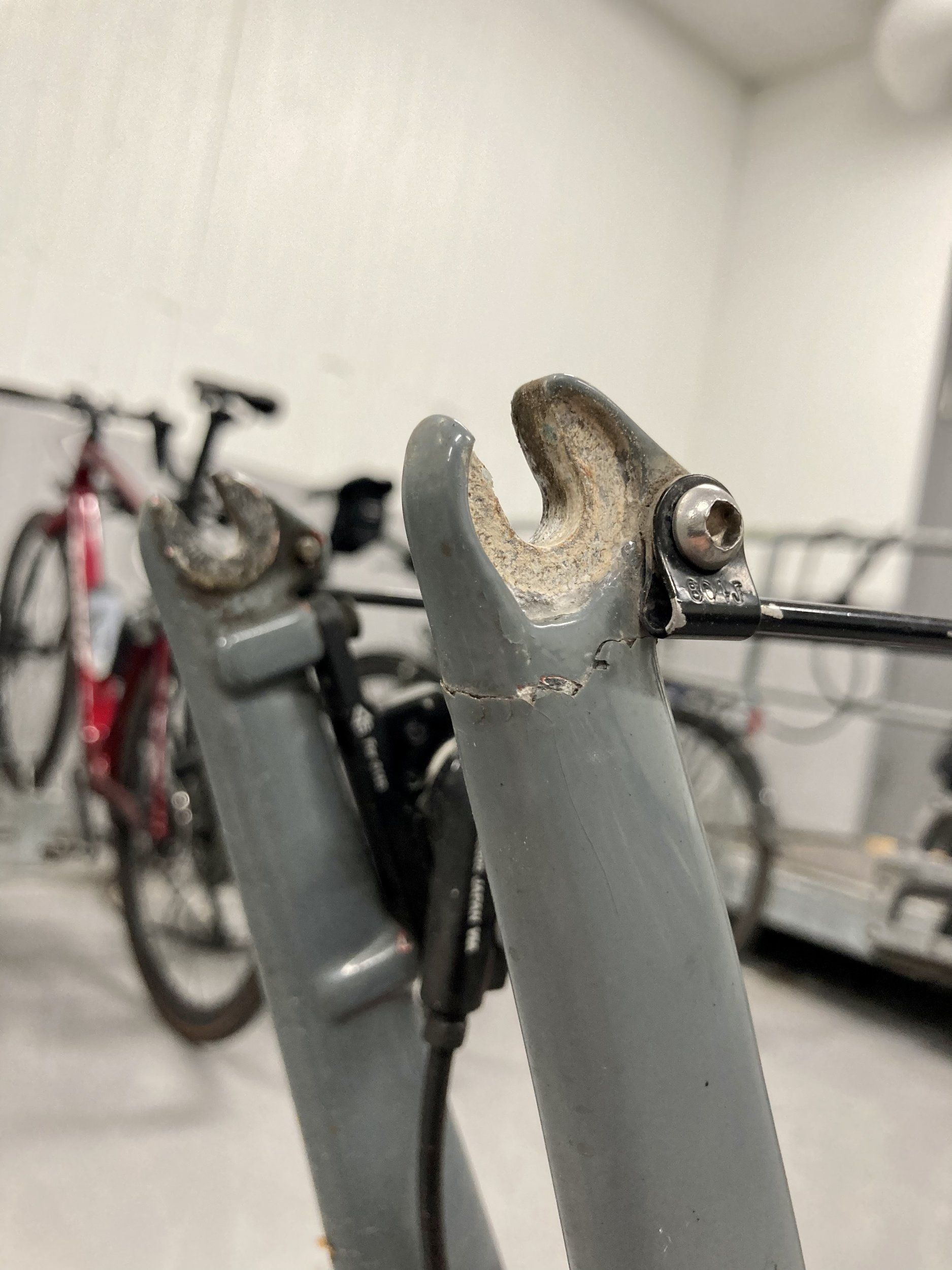

Syns det nåt längst upp på gaffeln också? Många kolfibergafflar har en krona i annat material. Jag har så på min racer, men där är det bara ett litet, litet rakt streck precis i skarven mellan kolfiberbladen och kronan.

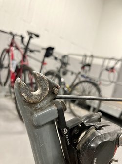

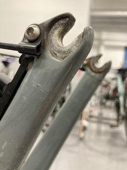

Jag blev smått orolig när jag först såg det, men efter mycket läsande så kom jag fram till att det nog är ok. Det kan tydligen ske också på grund av att aluminium och kolfiber utvidgar sig olika vid temperaturväxlingar, med små sprickor i färgen som följd. Men har ögonen på det så att det inte blir värre.
Men ditt ser betydligt värre ut med tanke på att färgen börjat släppa. Jag skulle vilja göra rent ordentligt och börja skrapa lite färg för att kolla hur det ser ut under. Om inte annat för att det skulle kunna komma in fukt där. Galvanisk korrosion mellan aluminium och kolfiber är tydligen en grej. Speciellt om du tänker fortsätta köra med den i vinter på salta vägar. Jag tycker det syns tydligt på andra bilden att nåt har ätit på materialet under färgen.

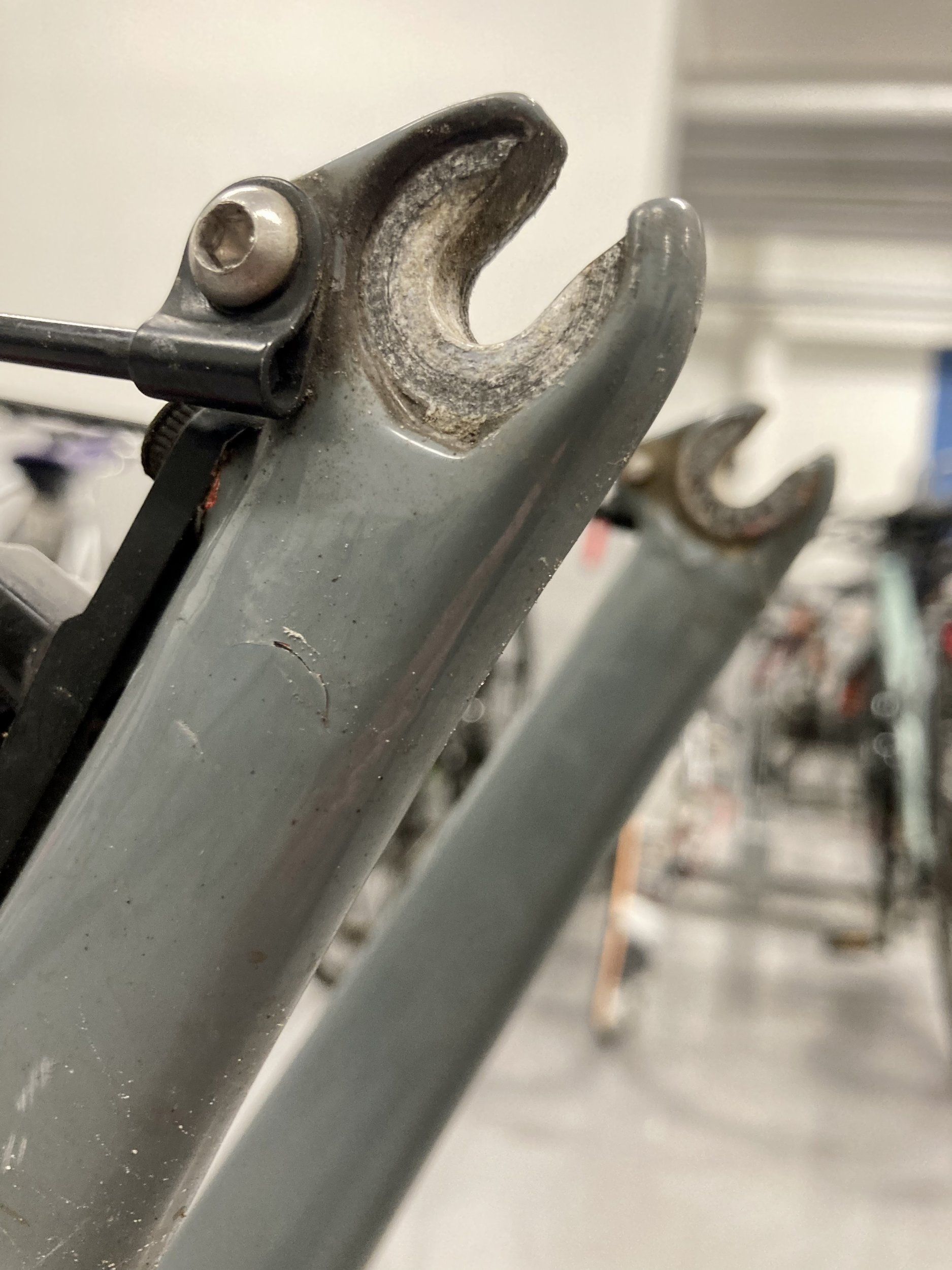

med tanke på hur hela aludropouten ser ut så lär du ha skador (frätskador av salt) djup in i kolfiberförbandet så ny gaffel skulle jag iaf rekomendera sen välmenat tips bli bättre på tvätta o underhålla cykeln håller de bättre

Gissningar:
Lite färg har åkt av pga smällar, dåligt förarbete innan lackning eller annat.
Sen har aluminiumet börjat vittra och färgen lossnat mer och mer.
Behöver inte vara mer än ett kosmetiskt problem om kolfibern och aluminiumet fortfarande sitter ihop bra.
Bort med all färg och se om du vill/vågar fortsätta använda den. I så fall slipa bort löst sittande aluminium innan du lägger på ny ytbehandling.

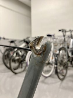

svar ja tex ett stenskott, skrap från cykelställ eller en för hårt åtdragen hjulaxel räcker för att göra skada i lacken sen smuts, salt o fukt letar sig in under lacken o börjar äta o oxidera på materialet då de får ligga o gro i skiten
kolla TS bilder ser du själv hur frätt de är av oxid på dropsen detta utav helt sonika bristande underhåll

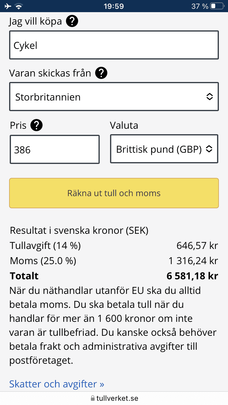

Vill du byta gaffel så finns det ju billigare gafflar också. E-bay/amazon gafflar kräver dock lite research innan köp, men kan vara väl så bra. Inbland kan man ha tur att något gammalt säljs ut - jag hittade en ny jättefin lynskey gaffel till min pendlare - QR, rakt stryrrör var utgånget hos dem, men perfekt till min gamla cross! Så går ju leta, ha koll på styrrörsform, AC-mått och hjulinföstning, är bromsfästet fel så är adaprar eller nya ok inte så farligt dyrt.

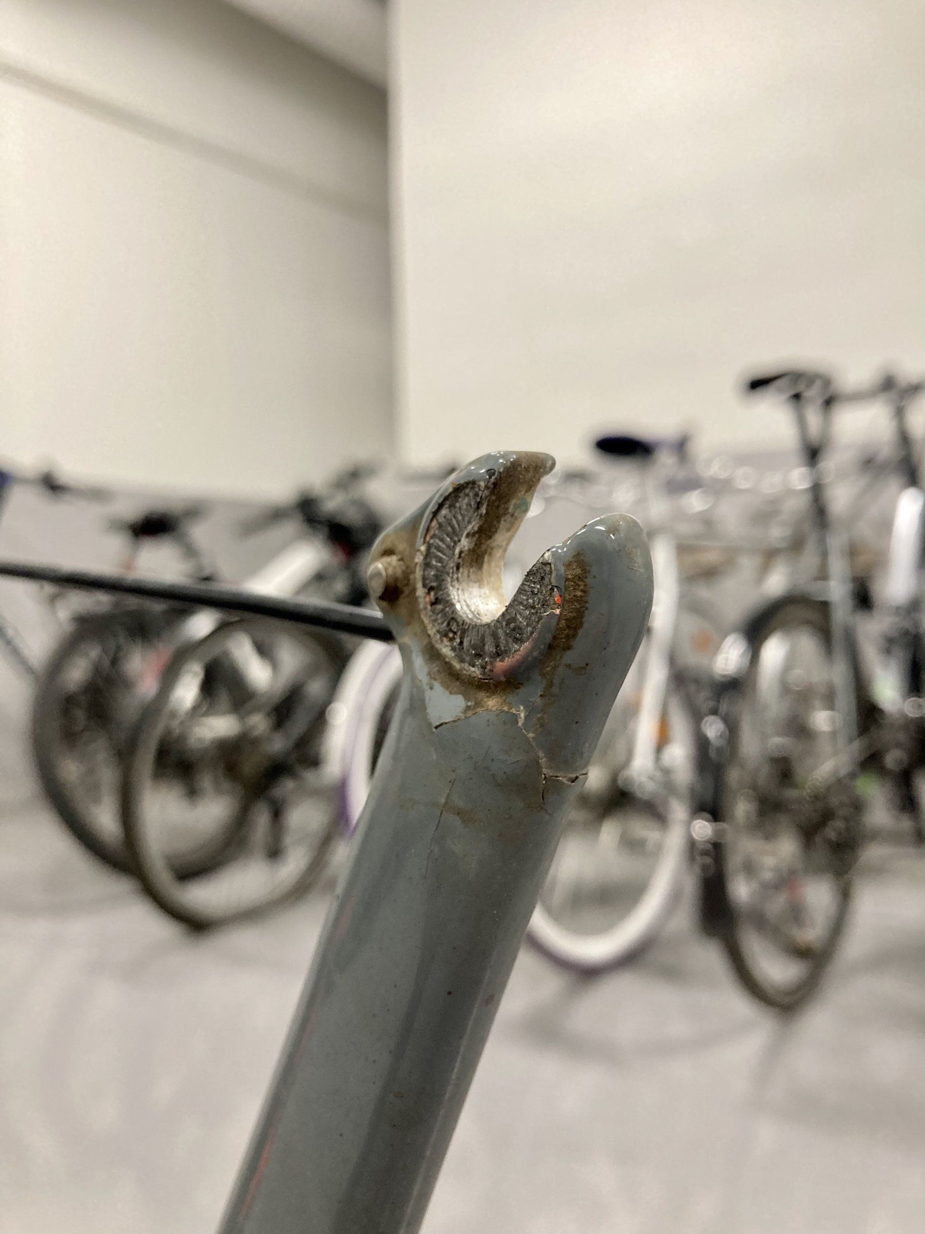

det finns inget underhåll i världen som hade hindrat de där skadorna. lacken skall hålla för salt, smuts och annan yttre påfrestning i många år.
det mesta skulle jag säga tyder på inre rörlighet och sprickbildning i materialet, antingen i kolfibern, eller i övergången till mellan alu och kolfiber.
därmed klart att reklamera, och helst innan du skrapar; frågan är om du ens vill ha en ny likadan gaffel? eller vänta x antal månader på en?
