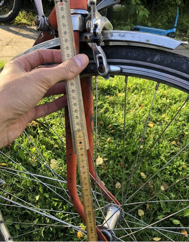

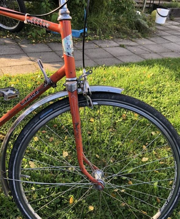

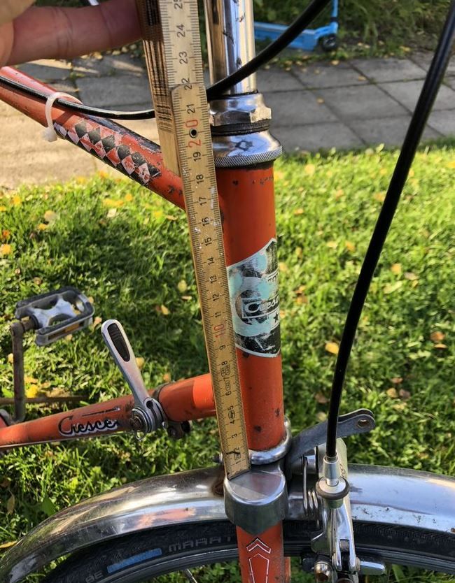

Har en Crescent världsmästarcykel från 70-talet som gängen i framgaffeln börjar vara slut. Lagret går ej dra åt så bra samt att det gängar upp hela tiden. Har varit så länge men nu börjar det vara dags att åtgärda. Är därför ute efter en ny framgaffel. Jag är dock osäker på vilka som passar. Styrstam är 22,2 och ytterdiameter på gaffeln får jag till 25,4. Längden på gaffeln är ca 37-38 cm. Har nu 622 hjul på (original är dock 630 tror jag).

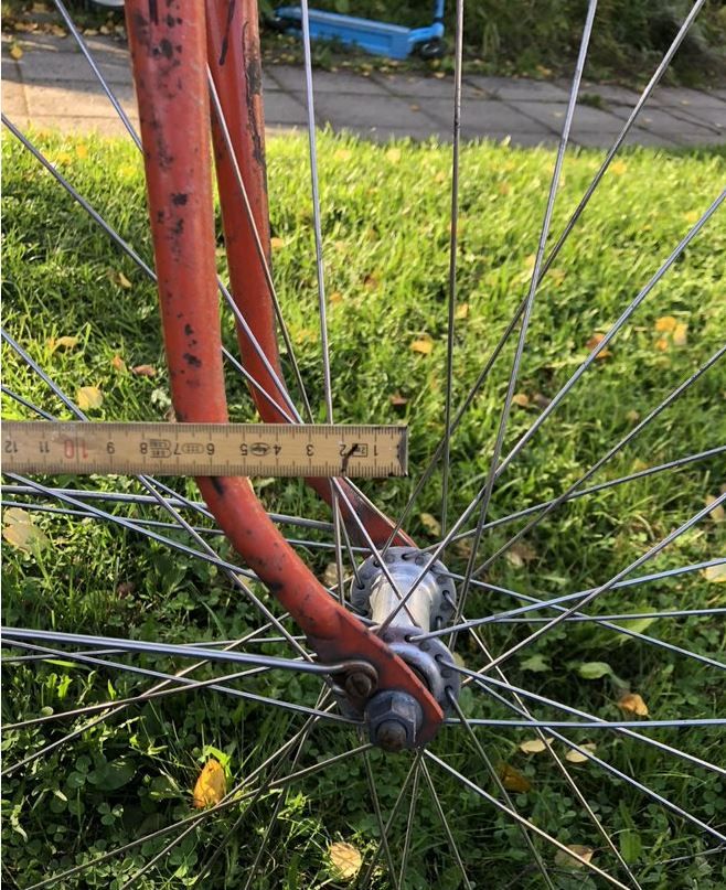

Sedan är det själva böjen i nedre delen av gaffeln. Alla jag hittar har en längre böj. Det i sig spelar väl ingen roll bara själva hjulcentrum hamnar rätt så vinkeln på det hela blir rätt. Se bilder.

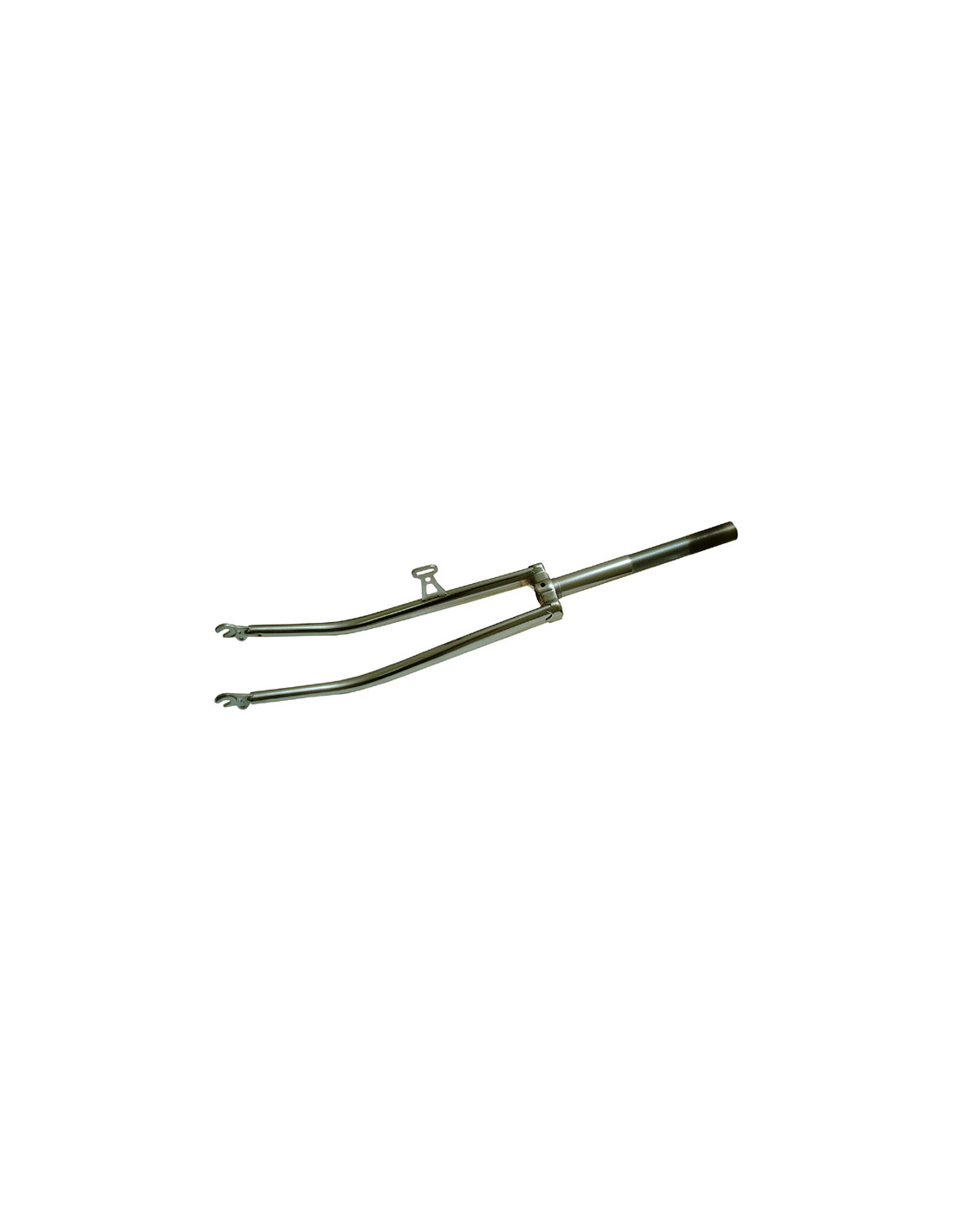

Jag har hittat denna som jag tycker borde funka?!
Framgaffel Kromad 28 (622)
Framgaffel 28" (622 mm). Helkromad. Gaffelrör: ytterdiameter 25.4 mm. innerdiameter 22.2 mm. Gaffelrörslängd: 240 mm. Gängans längd: 145 mm. Gaffelbenslängd: 375 mm.
