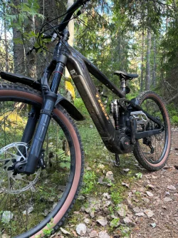

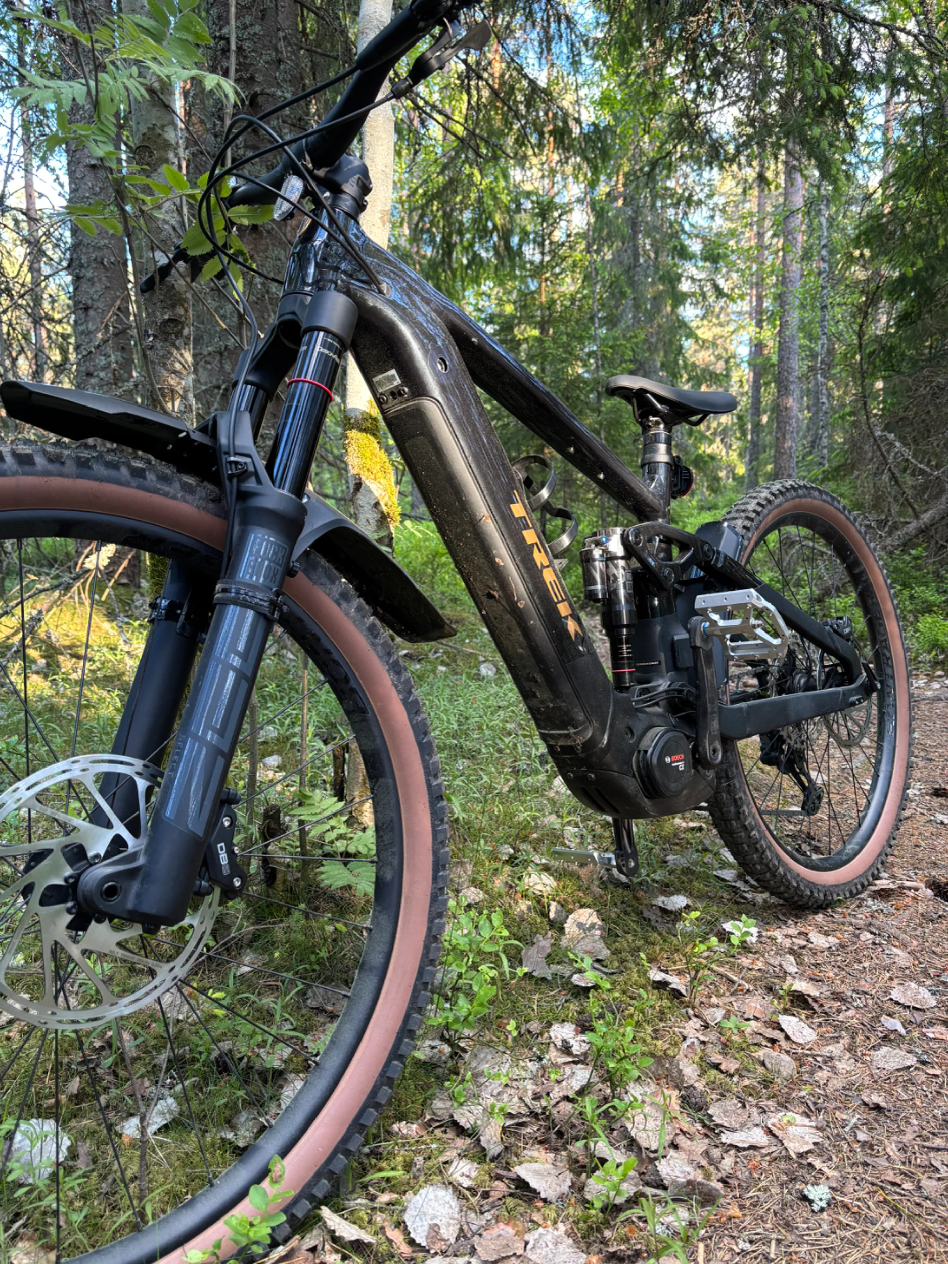

Inkörd och klar, riktigt roligt faktiskt.
För lära mig lite justeringar, men driver på bra i Eco mode😊 Turbo, då kör man nog käften av sig haha 😛
Sant, att vurpa med turbomode ger brutala krascher, en massa mer anslagsenergi. Har upplevt en helt ny skala av skador sedan jag skaffade emtb
