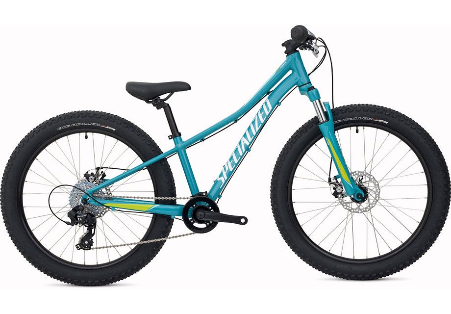

En kollega kom förbi och frågade om jag ville ha en begagnad riprock 24 (yngsta dottern hade en riprock 20 sedan tidigare). Gratis är gott så även om den var rätt schleten så fick den följa med hem.

Sagt och gjort: det var bara till att riva cykeln, inventera bra-att-ha-lådan och se vilka möjligheter som fanns. Gaffeln som sitter på original väger ohyggliga mängder men jag hade en gammal Sid med tveksam funktion liggandes. Med tanke på att dottern nästan noterar lägre vikt än cykeln så spelar funktionen mindre roll, det viktigaste var vikten och där var det onekligen skillnad från ursprunget! Frågan var nu om det skulle passa då cykeln har någon sorts variant på boost med 5mm qr fram och +däck. Däcken gick in med marginal (kanske inte god, men ändå marginal). Efter att ha hittat ett donatornav så byttes axeln till en standard Shimano 100mm qr och efter lite dishning av hjulet så blev det faktiskt riktigt bra.
I skrotlådan fanns ett par Tektro Gemini comp en XT 10-delad bakväxel, ett X.0 9-delat reglage, en sunrace 11-42 kassett och ett 152mm suntour vevparti med 104 bcd.
