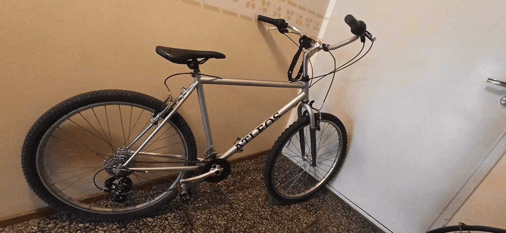

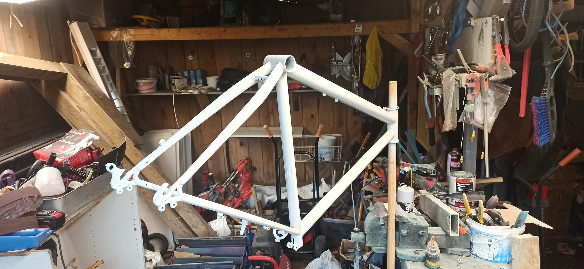

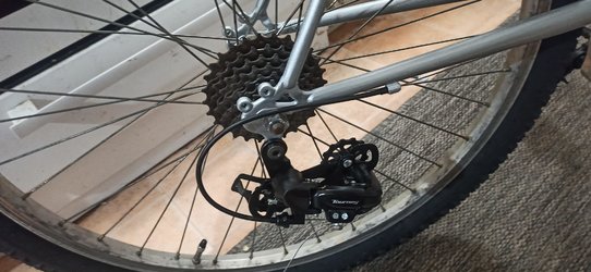

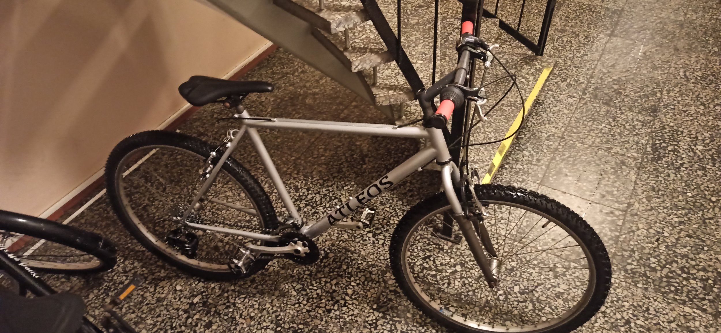

Helt ny på detta med cyklar, men ADHD:n ville att jag skulle göra om den här cykeln :D Har lackat om ramen samt framgaffeln, bytt i stort sett allt, vevlager, gaffellager, sadel, växlar. Det som är orginal är ramen och kasseten i bak och vevpartiet i fram, har trampor, bromsar och styre på ingång, detta är verkligen inget fancy bygge med dyra delar utan allt går på en budget och att vilja lära mig hur det funkar. Har dock ett problem efter att jag bytte lager för gaffeln så blev gaffeln för kort för att gänga på båda bultarna och distansen som ska sitta emellan dom. Kan man förlänga en gängad framgaffel på något sätt ? Översta "bulten" på gaffeln gängar bara halvvägs nu. (se sista bild) Har även en fundering på framgaffeln, den är inte ihopskruvad någon stanns, bara ihop tryckt, kan det vara nån vacumhistoria? känns som en djungel att hitta delar till den och tanken är väl att dra 2 bult rätt igenom toppen samt "dämparna" och funkar inte det får jag väl köpa en ny gaffel :D Tanken med denna cykeln är att använda som brukis till och från jobb därav inga större utgifter utan mycket DIY lösningar. Och det kommer ta tid, har idag suttit å justrerat växlar från 10-21 från och till, ut å in å testa hur d funkar å utan bromsar :P
Uppdaterar här efter intresse :)

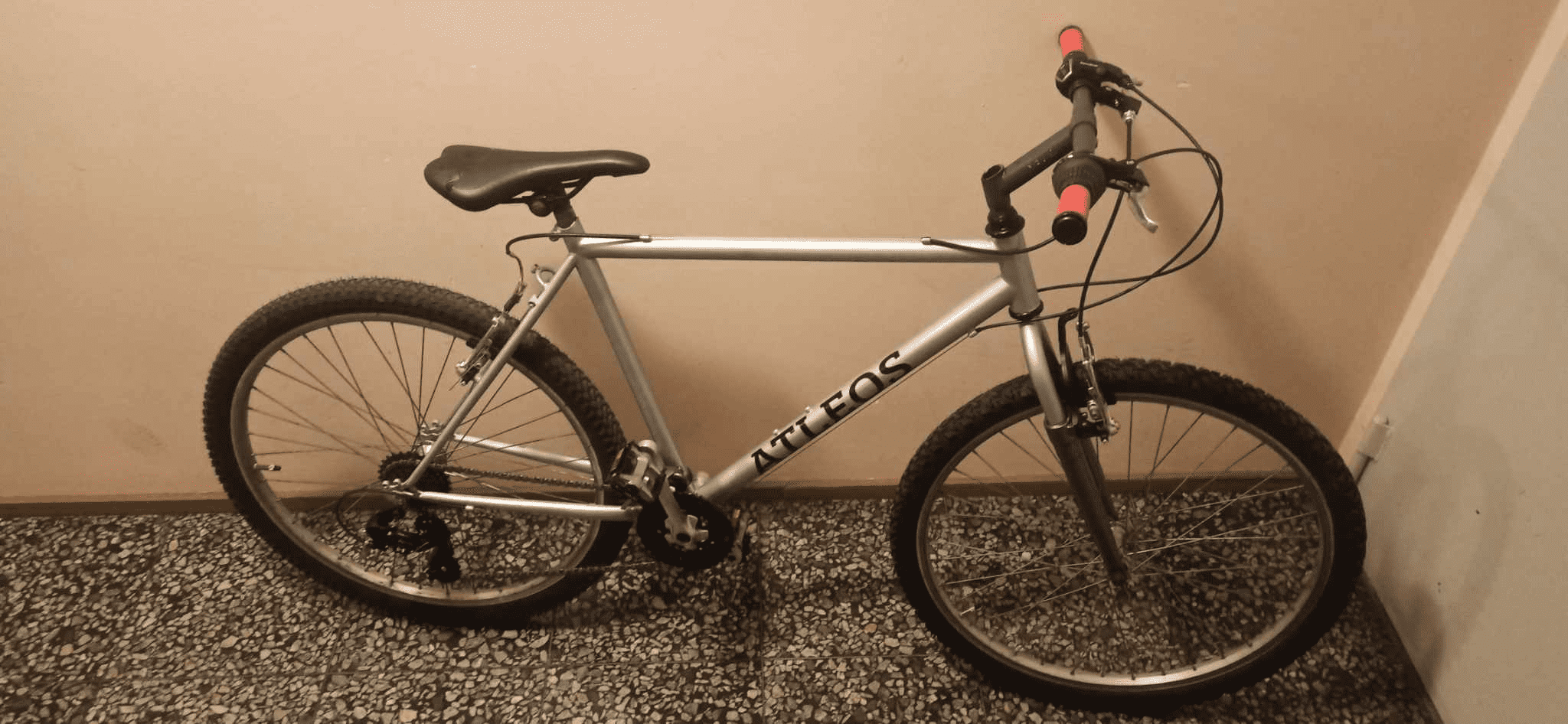

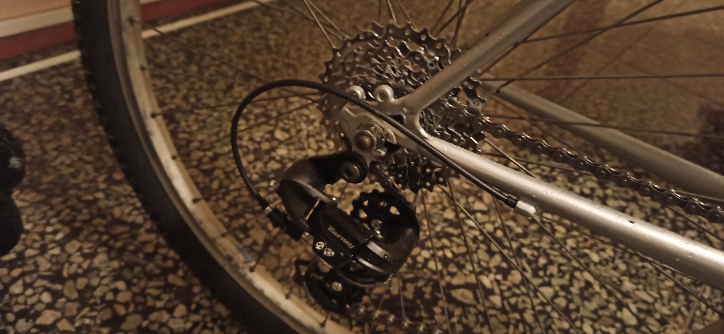

Cykeln är mer eller mindre klar, fick inte tramporna jag beställde från amazon (röda), köpte nytt styre idag men det var för tjock för styrstammen :P cykeln funkar kanoners förutom att jag inte får ordning på 2 sista växlarna. växel 6 och 7 kukkar över och kan inte fatta vad det är som fuckar ur, har grejjat från och till i 3 dagar nu så blir att lämna in den på cykelverkstad på onsdag. Har verkligen googlat och kollat youtube som en dåre utan å hitta svar. alla växlar funkar utom 6 och 7. funkar lika dåligt på 1-2-3 framdreven. Så har ingen nån vettig idee om vad det kan vara så får d bli verkstad :D måste köpa nya plasthöljen till wirarna oxå :P ett redigt skatbo i fram nu :P
Fräshar upp en gammal Marvil k2 021 MTB
Börja med att ställa in ändlägen för bakväxelns aktionsradie. Fortsätt sedan med att lägga bakvxl på tyngsta växeln. Sedan vid 1 klick skall, skall kedjan hoppa över till nästa läge på kassetten. Gör den inte detta, så spänn vxlvajern och testa dig fram.
Ps = vanligt problem vid just.

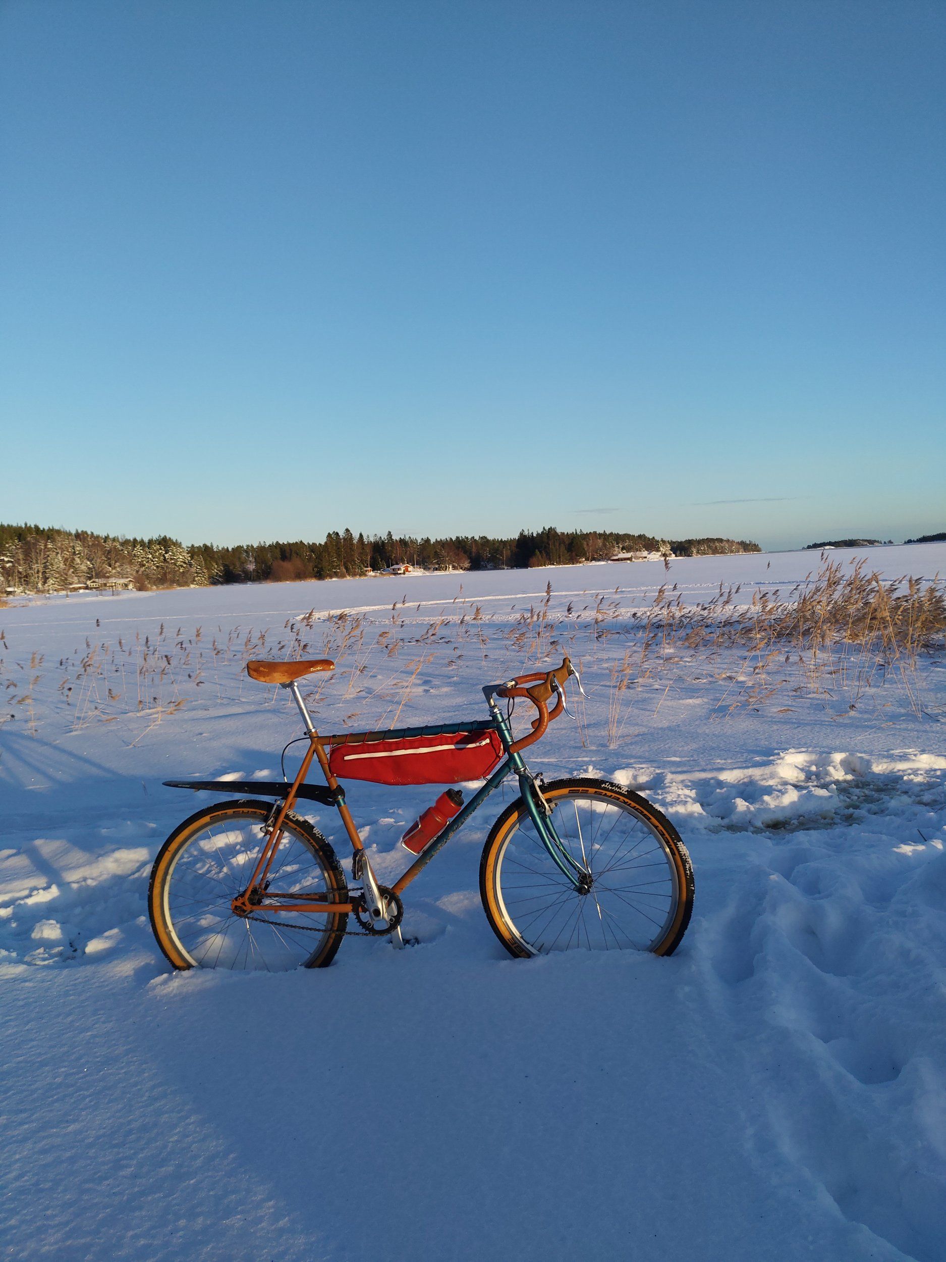

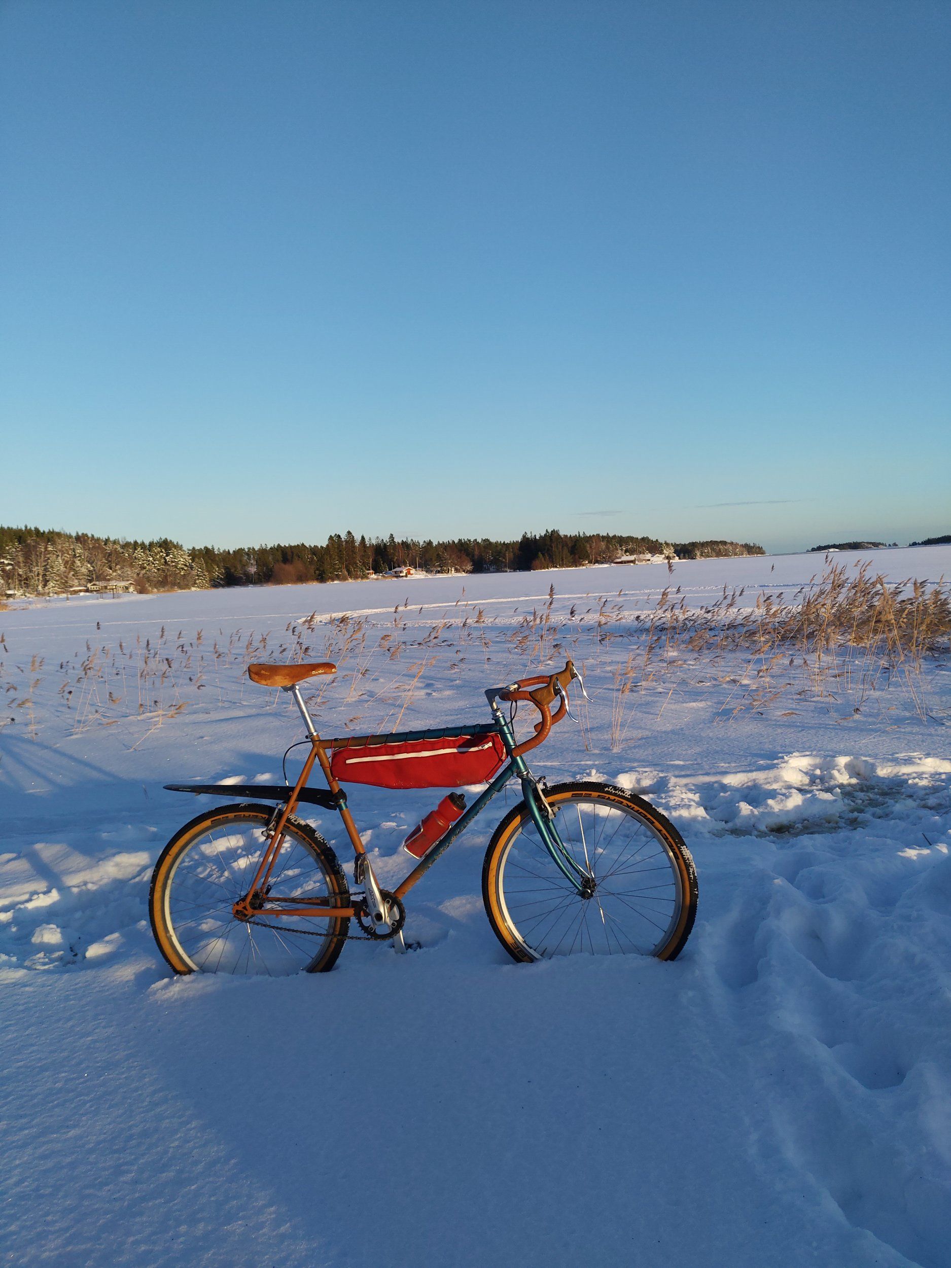

Bra jobbat, även gamla Marvilar förtjänar lite kärlek. Jag gjorde iordning en liknande cykel för några år sedan:

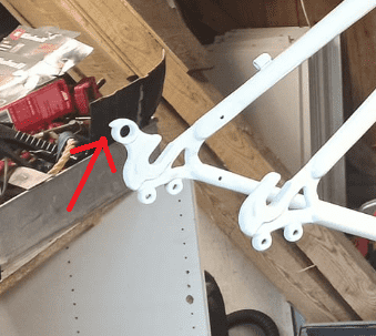

Vad gäller din bakväxel tycker jag att den verkar hänga lite för lodrätt från växelörat (den del som växeln fäster i i ramen). Växeln ska sitta bakom örats "hack". Om det ändå är problem kan också ett böjt växelöra orsaka mycket spökerier med växlarna. Googla "derailleur hanger adjustment" för att få tips på hur du böjer det rätt.
Gaffeln ser rätt skum ut. Har du stoppat ner en stel gaffel i andra gaffelben? Oavsett så lär det inte bli bra med en för kort gaffel. Det kommer leda till glapp och potentiellt en riktig otäck olycka om det hela havererar.
Jag rekommenderar verkligen att försöka hitta en stel gaffel i rätt längd. Har du något cykelkök eller cykelmek med stort lager av gammalt bös i närheten ska det inte vara något problem att hitta något som passar.
Visa gärna slutresultatet. Gamla hojar från 90-talet kan bli hur grymma som helst!

den hoppar över å växlar precis som den ska när cykeln är i luften, det är först när jag sätter mig och cykeln får lite motstånd vid växling som den kuggar över, har beställt en ny kasset nu då detta är det enda jag inte bytt. :P
Jag har mätt å kikat växelörat, det ser rakt ut, när jag fästa bakväxeln är det som en kant att haka i växeln i, kan skicka bild imorgon. Gaffeln ska absolut bytas. Den är konstruerad på ett väldigt märkligt sätta, det är i stort sett en kortad gaffel som är ner tryckt i dämparna och inget som bindet det samman men än vaccum typ, har googlat å letat men inte hittat något liknande. Jag söker med ljus å lykta efter en begagnad :) Har beställt en ny kasset till bakhjulet å hoppas att det löser problemet, annars får jag skruva isär å kolla mer noggrant om örat är snett eller ej. (den haken på bilden som är som en låsning för växeln.

Låter bra med ny kassett, hoppas att det är det som ställt till det hittills. En annan grej du kan dubbelkolla är att växelwiren sitter rätt fäst i själva bakväxeln. Det brukar finnas ett litet spår där den är tänkt att sitta. Jag har själv haft en växel som jag inte blev klok på, förrän jag insåg att wiren satt på fel sida av fästskruven.

ajamen Växeln wiren hade jag koll på efter att ha kollat ungefär 20 yt videos om hur man skulle installera :D Dock har den vajjern fått leva tufft sista dagarna så får nog byta ut den i samband med kasset :P

Ny kasset å den växlar som en dröm ;) Lr ganska bra iaf ? Har beställt lite skärmar och matchande detaljer som skruv ringklocka flaskhållare mm sen år den helt i mål :)
