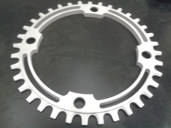

Nej inte någon bash, har inget eget intresse av att ha en sån.
Jag har bara förlängt tänderna så dom sticker ut lite genom kedjan.
Hann precis blästra innan lunch.
56g väger den nu, går nog att lätta några gram till.

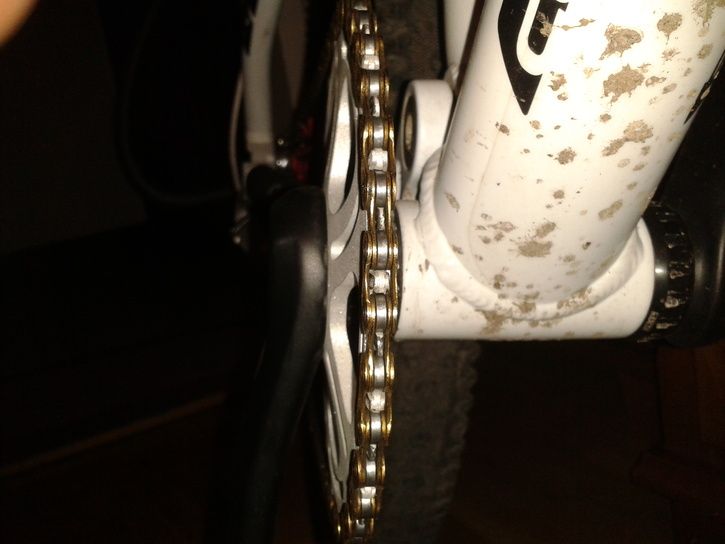

Kanske, men XX1 har rätt långa tänder som det ser ut och den har väll även en speciell kedja som gör att det blir ännu tightare.
Tänderna blev en liten aning för långa på senaste drevet i kombination med den rakare profilen så är det precis att det inte går på, provade med en något sliten kedja på jobbet men väl hemma så gick det inte riktigt med min nästan nya kedja.
Blir till att fräsa av 0,5mm på varje tand imorgon (ledig på fredag istället), lika bra att ta med hojen också och prova på plats.

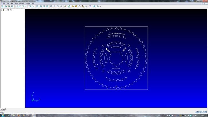

Fick ut detta med img2cad från en bild på en X9 spider.

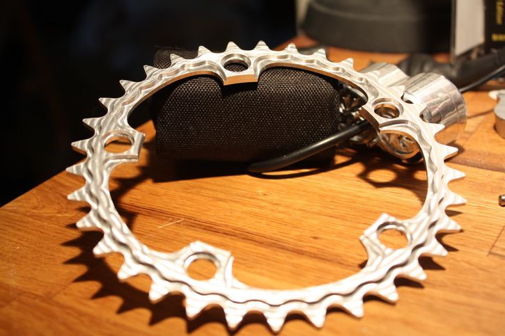

Drev är kul :)
Kan dock inte ta åt mig äran för designen, men bearbetningen är min :)
7075-t6, 34T.

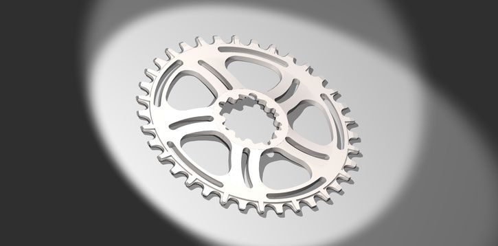

Nu har jag med stor säkerhet den slutgiltiga designen på tänderna, optimerat till 36t. Fick lov att fräsa av 1mm/tand och runda av lite med sandpapper så jag gjorde likadant med caden och la radie 1 i toppen på tänderna.
Funkar säkert med fler tänder, med mindre tänder så blir det nog problem med att tänderna spretar isär mer.
Nästa vecka blir det till att fräsa 2st av denna med 104bcd, 4mm tjock, så kompisarna som åker 29:er med 1x10 får prova, själv kör jag med 26", 1x9 med 11-34 kassett vilket jag tycker räcker till bra, missar lite i toppfart mott polarna bara men på snabba stigar så har det ingen betydelse.

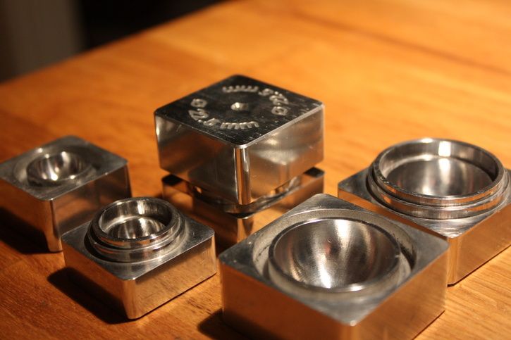

Ta dessa gjutformarna som jag gjorde, det är svårt att komma ner med en större fräs än 3mm i dia ;) Därav 0,05/z :)
    65.3 KB · Besök: 31
Det där såg ut som riktig pill fräsning, är det något cykel relaterat.

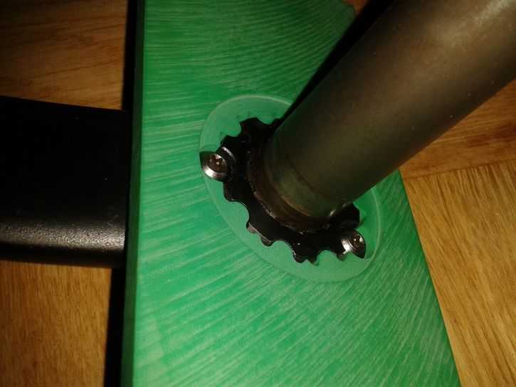

Jag gjorde det här provet på spiderinfästningen idag i en blockplast som vi annars brukar fräsa gjuterimodeller för sandformning av. Det blev helt godkänd passform, lika glapp som originalet.
Grovfräst med en plan 10mm och finfräst med en plan 3mm. Väldigt smidigt att göra prov i dessa material då det går bra mycket fortare att fräsa i och inget skärvätskekladd.

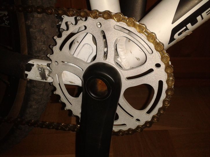

Idag fräste jag ett Spiderless drev för GXP, hann precis fixa klart, åka hem, montera och packa in familjen i bilen och köra en deltävling i Västmanlands CUP som test och det höll fint så här kommer lite after race bilder. Vikten landade på 86gr vilket måste anses som lätt då kombon med klinga och spider väger 146gr. Fräsningen tog ca 2tim efter tillverkning av fixtur, inmätningar av verktyg samt såga till en alu bit och borra lite styr/skruvhål i den var klart. Bearbetningen är då körd i en liten Bridgeport med verktygsmagasin och skärvätsketank. Lite fult att blixten får ytrosten att lysa upp så mycket i vevaxeln.
Fräst lite 36t drev, spiderless...
Härligt att du redan fått fram ett spiderless drev. Kul att det verkar fungera som du tänkt i praktiken också!
/Sebastian
"Armarna" svänger egentligen åt fel håll med tanke på vilket håll belastningen kommer ifrån, men jag tyckte att det var snyggare såhär. infästningen i vevarmen blev något tightare och bättre än på plastbiten som jag provade med.
