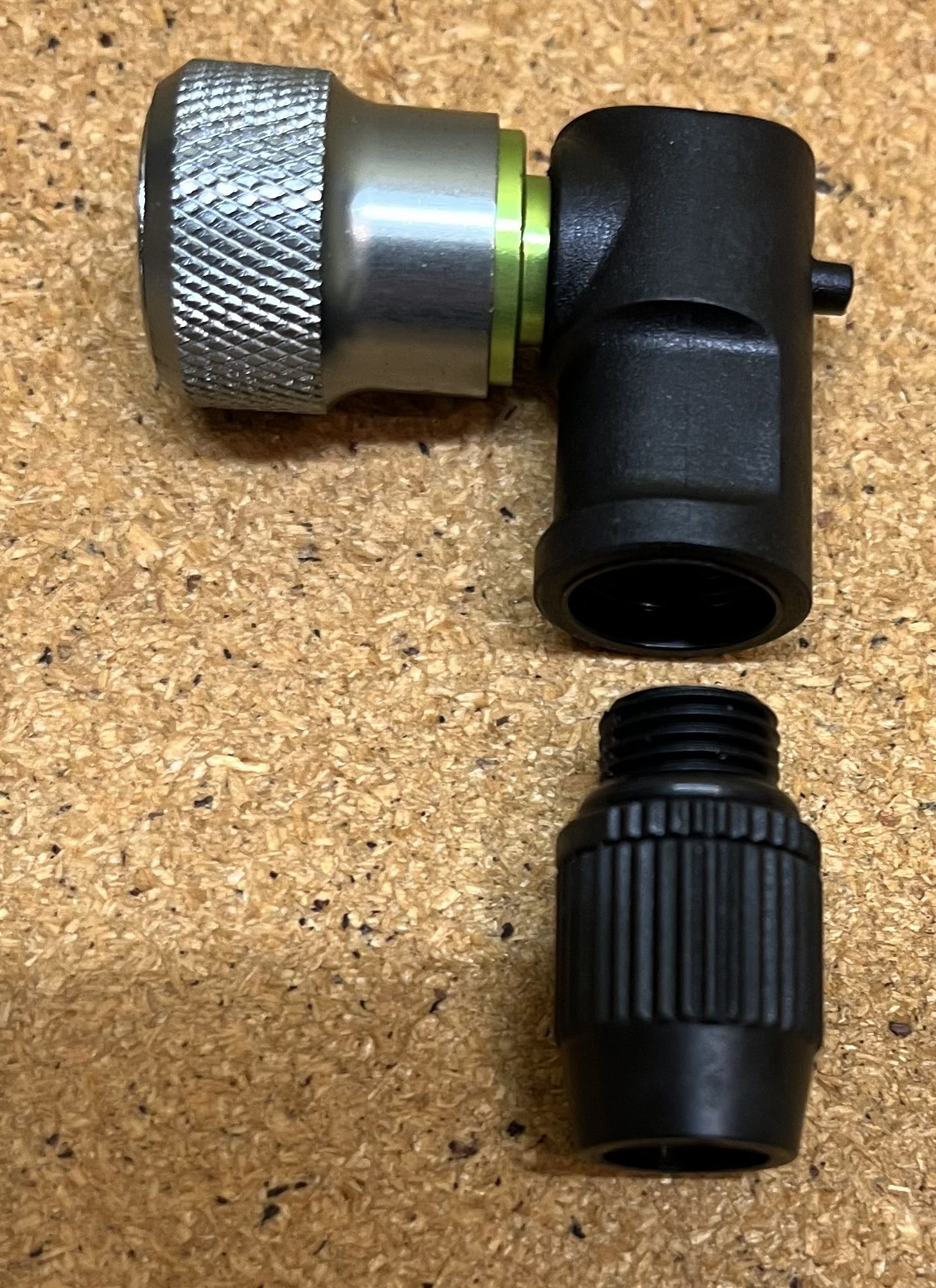

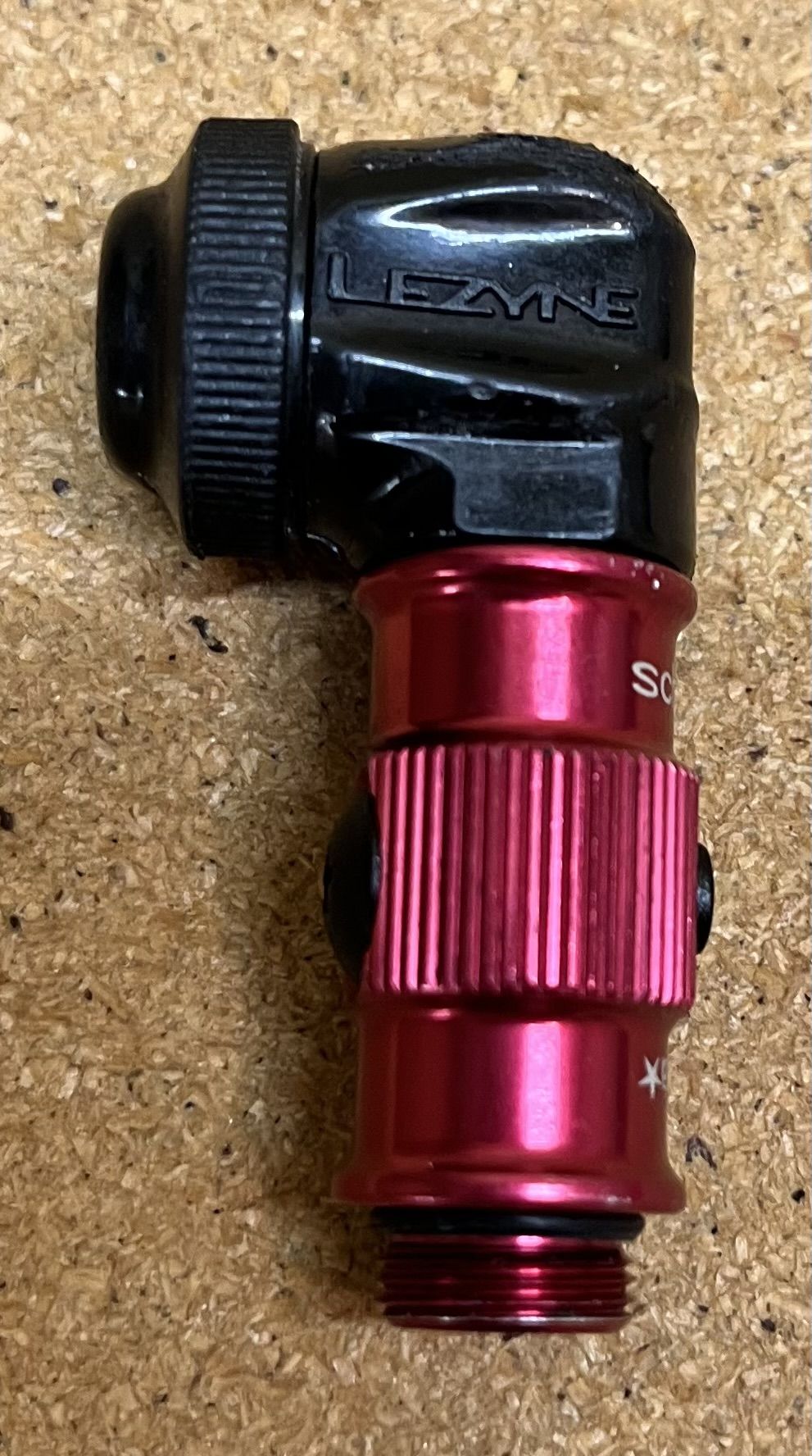

Tänkte göra ett par adaptrar till mina pumpar och skulle nu behöva lite hjälp med att få reda på vad det är för gängor. Alla mått angivna efter Biltemas utmärkta skjutmått :)
Crankbrothers: har mätt ytterdiametern på gängan till 12,9 mm och går att skruva i en M13x1 gängring. Kan det vara 1/2 UNF?
Lezyne: mätt den till 10,9 mm och stigningen verkar vara 0,8 med metrisk gängtolk. Kan det vara 7/16-20 UNF?
Birzman: mätt till 9,8 mm osäker på stigningen men verkar vara samma som på crankbrotherpumpen. Kan det vara 3/8 UNF?

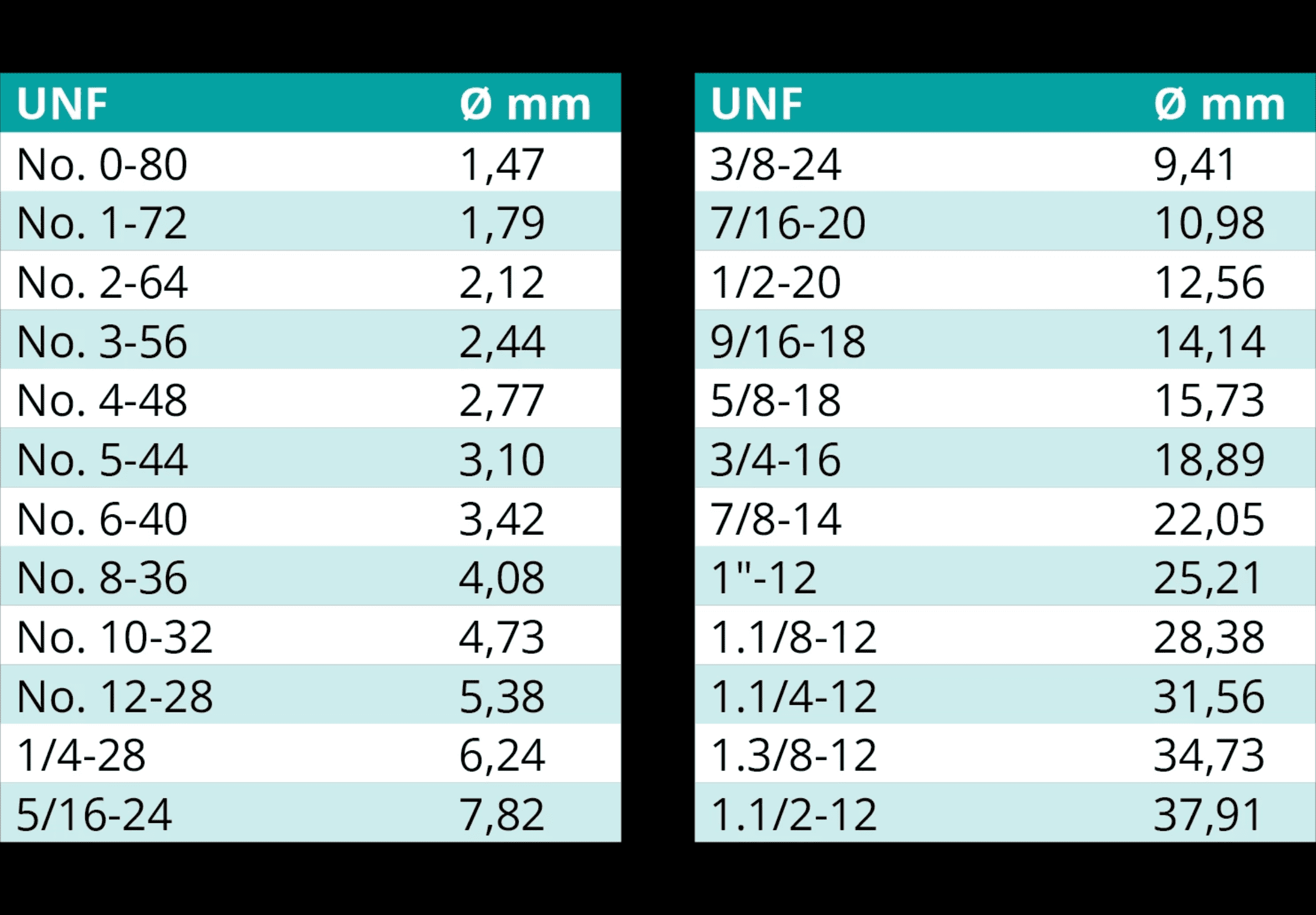

Den där tabellen du editerade in, om du plockat den från smaskin.se så avser "⌀ mm" rekommenderade borrdimensioner för gängtappar eller axeldimensioner för gängsnitt, just fyi. =)
