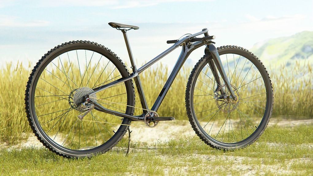

om man vill ha lång framända men brant styrvinkel kan man ju göra som giant på sitt aprilskämt häromåret, en 36a. inget hindrar att man försöker samma grej med en mtb med mindre hjul. och få den trygga framändan utan problem med självstyrning.

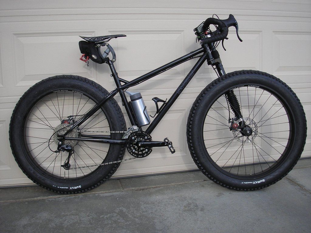

fatbikes har brant vinkel, har förmodat att det är pga problemen med självstyrning.
Fatbikes finns med brant eller flack gaffel beroende på användningsområde. Att de flesta är ganska XC-mässiga beror snarast på att det finns vettigare däckstorlekar för utförsbrötande i hög fart. Ska man pumpa däcken så hårt att man inte får genomslag i de sammanhangen, så finns det ingen vits med jättedäck längre.

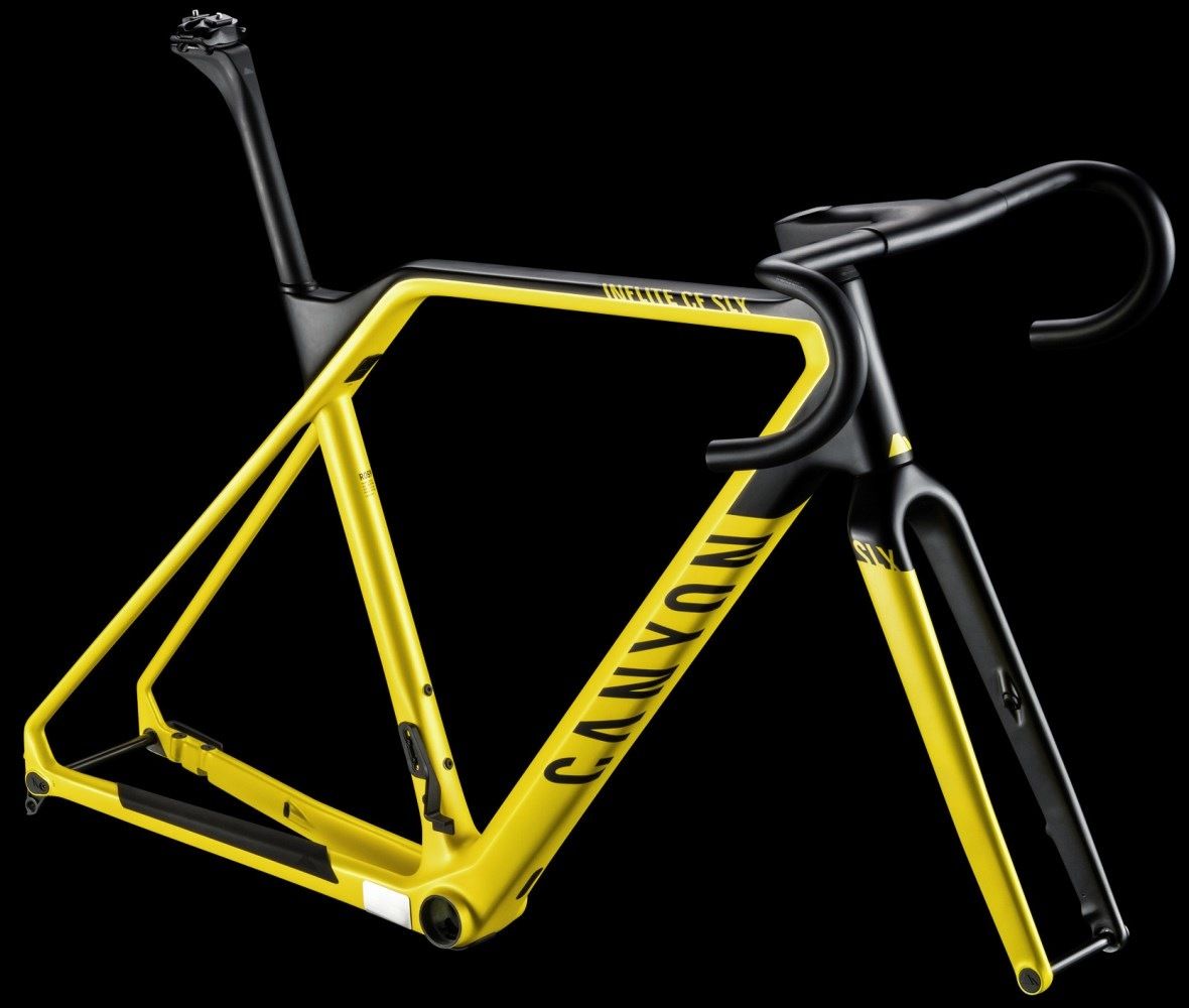

[Fredagstråd] Varför har LVG-cyklar brant och kort geometri?
Det är stor humor att detta diskuteras som att cyklarna inte har förändrats under de senaste 100 åren när det faktiskt har varit ganska stor förändring.
Moderna cyklar har mer dropp och kortare hjulbas. Vinklarna är generellt brantare.
Jag tycker det är fullkommligt vidrigt att cykla nedför asfaltsväg i 70 km/h på en landsvägscykel. Det beror till största delen på de supersmala däcken. Att bromsa känns verkligen som rysk roulett och det är sjukt långt bromssträcka. Det blir också mycket läskigare av en fast hög sadelhöjd. Att köra ner för asfaltsväg på en mtb med feta däck och dropperpost är toklugnt.
Jag tror däremot inte det går att förbättra en modern landsvägscykel speciellt mycket. De aerodynamiska vinterna av en jättekort cykel måste med råge överväga det man kan vinna på att ha en stabilare cykel när man ska cykla utför.
Makten sa:
H. sa:
Varför experimenterar inte LVG-industrin på samma sätt?
Har du helt missat aero, gravel, skivbromsar, lättviktshetsen, bredare fälgar/däck, oversizetänket, slopade ramar, komfortsökandet, nya former på bockstyren, aerohjulen och dess förfining, osv osv osvx10?
Det ska erkännas: mycket av detta kommer från mtb.
Men ska vi ha denna diskusssion kan vi ju inte ha den om det läggs fram direkta felaktigheter.
Med detta sagt: de cykeltyper som ska användas "brett" är ju ofta dem som är mest kompromissartade. Som tex xc-hojar och lvg.
