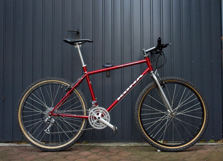

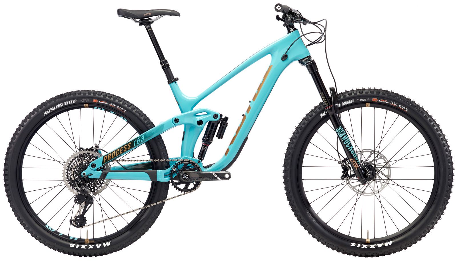

Tja...det där är lite äpplen och päron. Jämför du Konan mot en genomsnittlig XChoj så är skillnaden förstås stor, men inte SÅ stor. Tex förr var det ju vanligt med styrvinkel på ca 71, idag har några enstaka ca 69 men de flesta kring 70. Och ja, jag vet att det blivit större hjul och dämpning också.
Jämför gärna en Endurace CF SlX Disc mot en Crescent i stål från 1994...

Det där är intressant, för jag tycker mig se att XC-skrået är ganska likt LVG. Alltså att det inte finns samma ständiga sökande efter förändringar som kanske kan göra saker bättre. Allt verkar handla om vikt, vilket gör att ytterst få kör sänkstolpe även på banor där det hade varit uppenbart fördelaktigt.

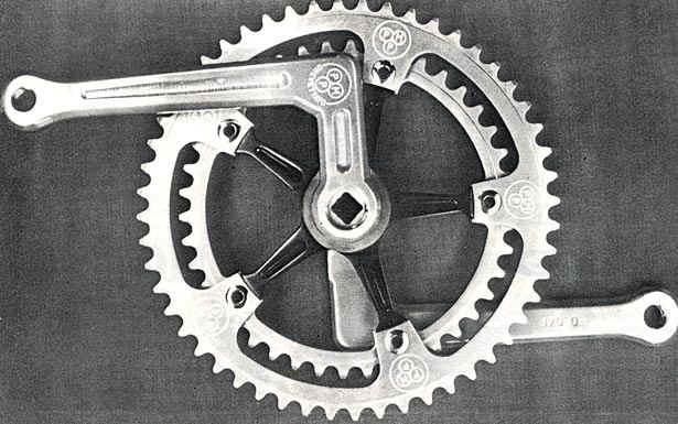

Det där stämmer inte. Så länge uppgiften och miljön är oförändrad så blir inte gamla lösningar gamla. Enda orsaken att göra förändringar är att förutsättningarna ändras. Så länge du inte kan tjäna pengar på att få kunderna att TRO att "utveckling" gör en redan väl optimerad konstruktion bättre. Men så länge det finns lättlurade konsumenter så kommer det att finnas låtsasutveckling.

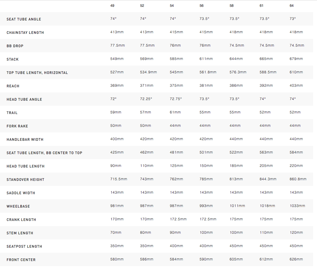

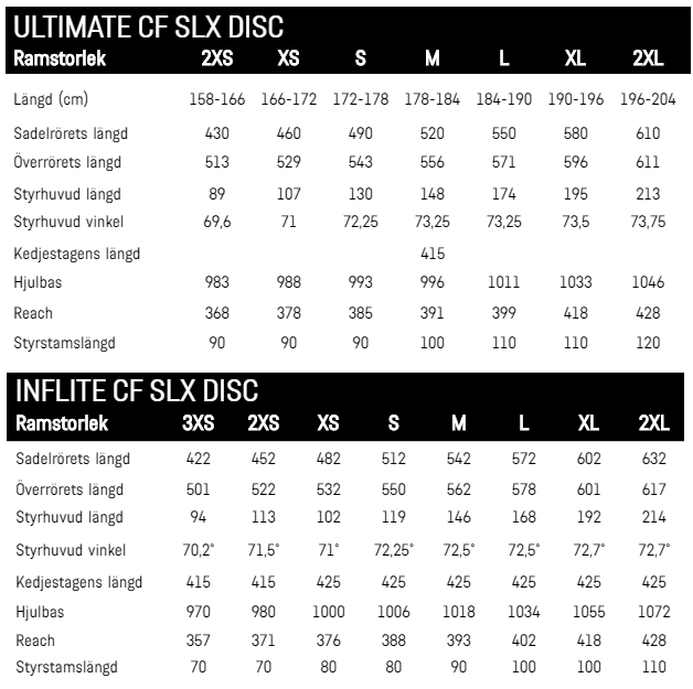

En intressant spaning är att cyklar från Spez och Trek (t.ex. Domane, Emonda etc.) har extremt liten skillnad i hjulbas och reach när man går upp i storlek. Enligt geotabell ovan, från minsta till största ramstorlek ökar reach från 369 till 403 mm (+34 mm) resp. från 386 till 408 mm (+22 mm). Wtf, alla cyklar är ju i princip lika små ;)
Om man roar sig med att jämföra med moderna cyklar (Canyon) nedan så ökar reach med 60 resp. 71 mm från minsta till största ramstorlek, båda med 428 mm reach i största storlek.

Förlåt, men det där är ju rent svammel. I så fall hade LVG inte utvecklats ett jota sen man började asfaltera vägarna.
Bilden du bifogade är förstås rolig, men handlar om "snake oil" och woodoo. Sånt förekommer förstås, men kommer raskt att försvinna vid minsta lilla granskning:-)
Jag är väl bekant med tramsuppfinningar i elgitarrvärlden, där en del på fullaste allvar tycks tro att man får bättre ton av titansadlar på stallet. Trots att titan har väl dokumenterade vibrationsdämpande egenskaper. Raka motsatsen mot vad man torde vilja åt, men om konsumenten är helt okunnig så kan man förstås lura på denna lite vad som helst.
