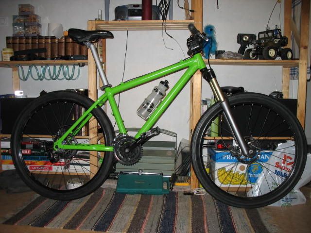

Nu har även jag drabbats av skivbromsar....
GF2.jpg ht=480
Finns det ngt. billigare alternativ till Shimanos "egen" mineralolja? Skall vara i M-525 ok. (Antar att det är Deore.) Anledningen till varför jag bryr mig, är att det bara är luft i bakbromsen..
Ja,ja! Flaskstället är bortplockat... ;-) Stolpen är kortare.
