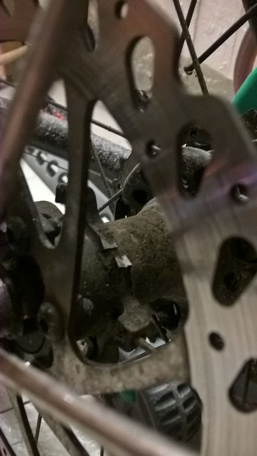

Så här gick det med navet på mitt sex månader gamla Fulcrum 5-hjul. Trodde i vintermörkret att en eker gått av, men så var det ju inte riktigt. Kan dock intyga att hjulet blev duktigt skevt.

Lät ju inte så bra...- Inte heller LFEs bild ligger på plus-sidan.
Får leta vidare. Eller lämna in de befintliga på riktning.
