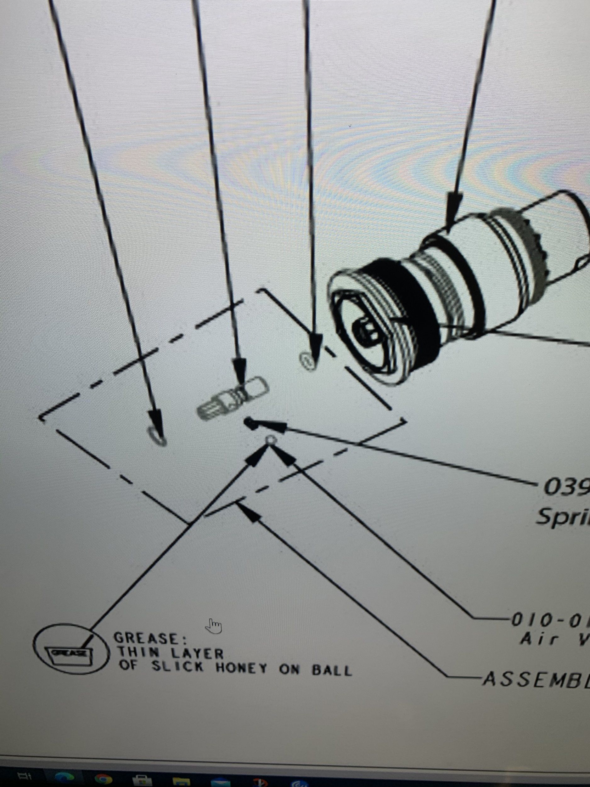

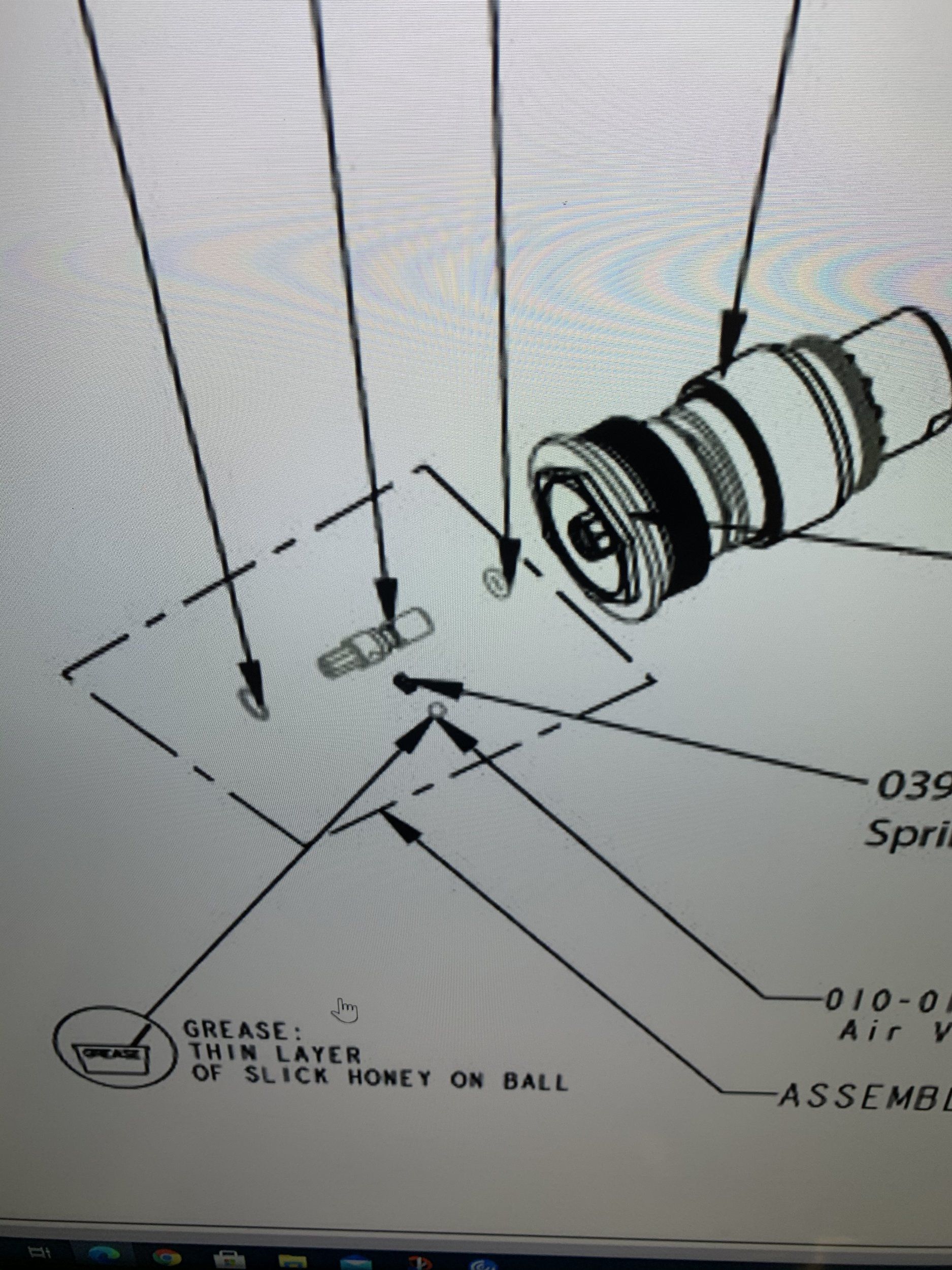

Har du otur så är något trasigt precis som du skriver. När du ändå har skruvat isär dämparen gå igenom delarna och se om det är något som har gått sönder. Om du hittar eller misstänker något som är trasigt så kan du på fox hemsida jämföra på sprängskisser för just din gaffel. Där ser du även part.nr.

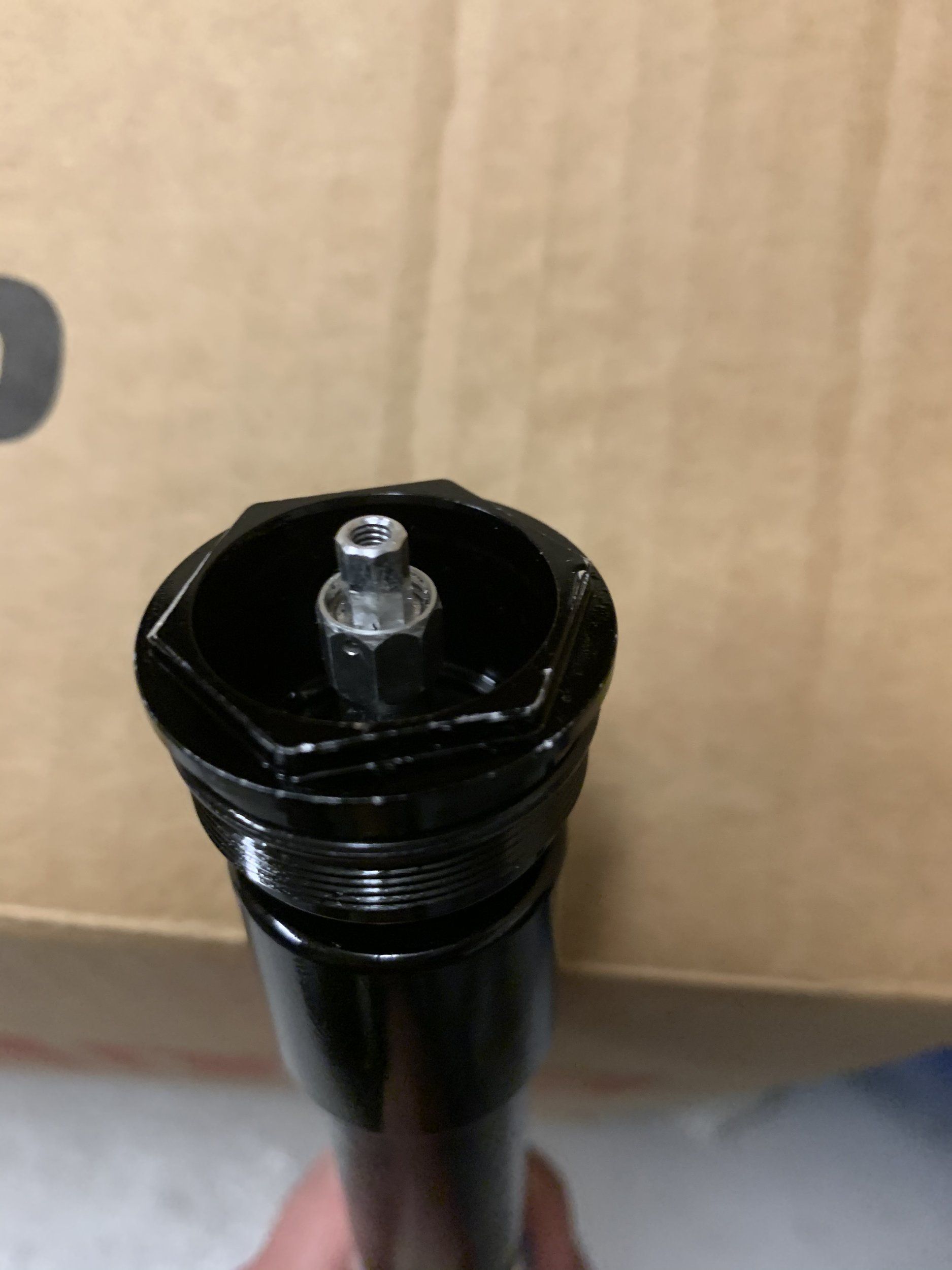

Nu har jag kommit en bra bit på väg men får inte till det till 100%. Det jag inte lyckats lista ut är hur jag får bort den sista lilla luft som finns inne i den.
Har jag cartridge upp och ner låser den direkt men i rätt läge har jag ~1cm mjukt innan låsning. (Betydligt bättre än innan så kanske nöjer mig så)
Tror att jag borde lufta uppifrån, dvs få loss den mindre delen som man kan finjustera dämparen med se bild. Problemet är att jag inte får loss den.
Någon som vet hur man luftar denna?? (Hittar bara videos där låsningen ser annorlunda ut)

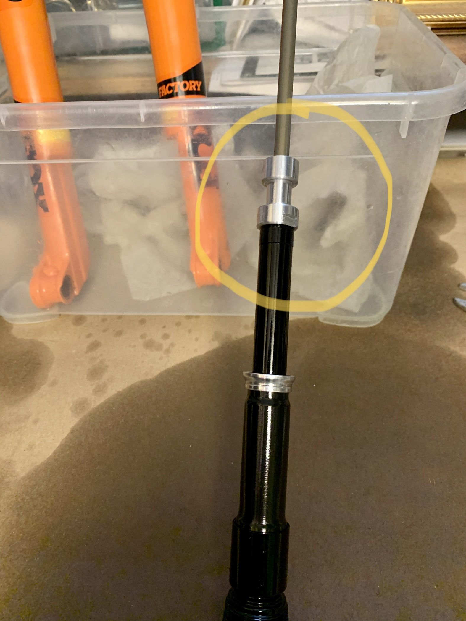

Någon som har ett sista tips innan jag skruvar ihop allt.
det enda sätt jag jag får in olja och ut luft ärgenom att dela där jag markerat på bilden. Håller den upp och ner och försöker få in så mycket olja som möjligt. Som tidigare sagt blir det nästan bra. Svampar ~1 cm nu.

Du får loss den genom att ta bort det lilla C-clipset som hindrar den från att röra sig uppåt. Det finns ett litet hål i den yttre delen som du kan peta till clipset genom och komma åt att ta ur det, se bara till att inte tappa bort det för det har en tendens att sprätta iväg ibland. Se till att allt är ställd i öppet läge innan du börjar.
På med en slangbit och en öppen spruta som du sedan fyller i halva med olja, sen luftar du genom att föra innerskaftet upp och ner samtidigt som du klämmer på bladdern.

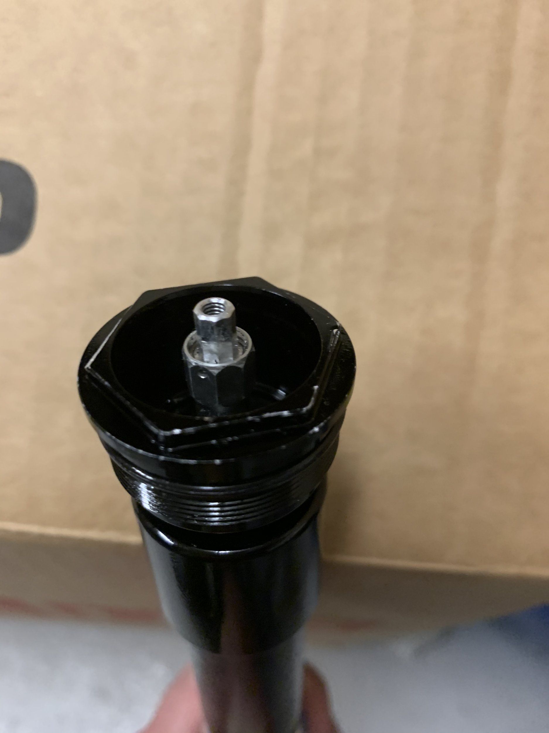

Du msåte pilla loss den lilla lilla låsringen, därefter kan du få ur delarna. Sen luftar du genom den öppningen.
