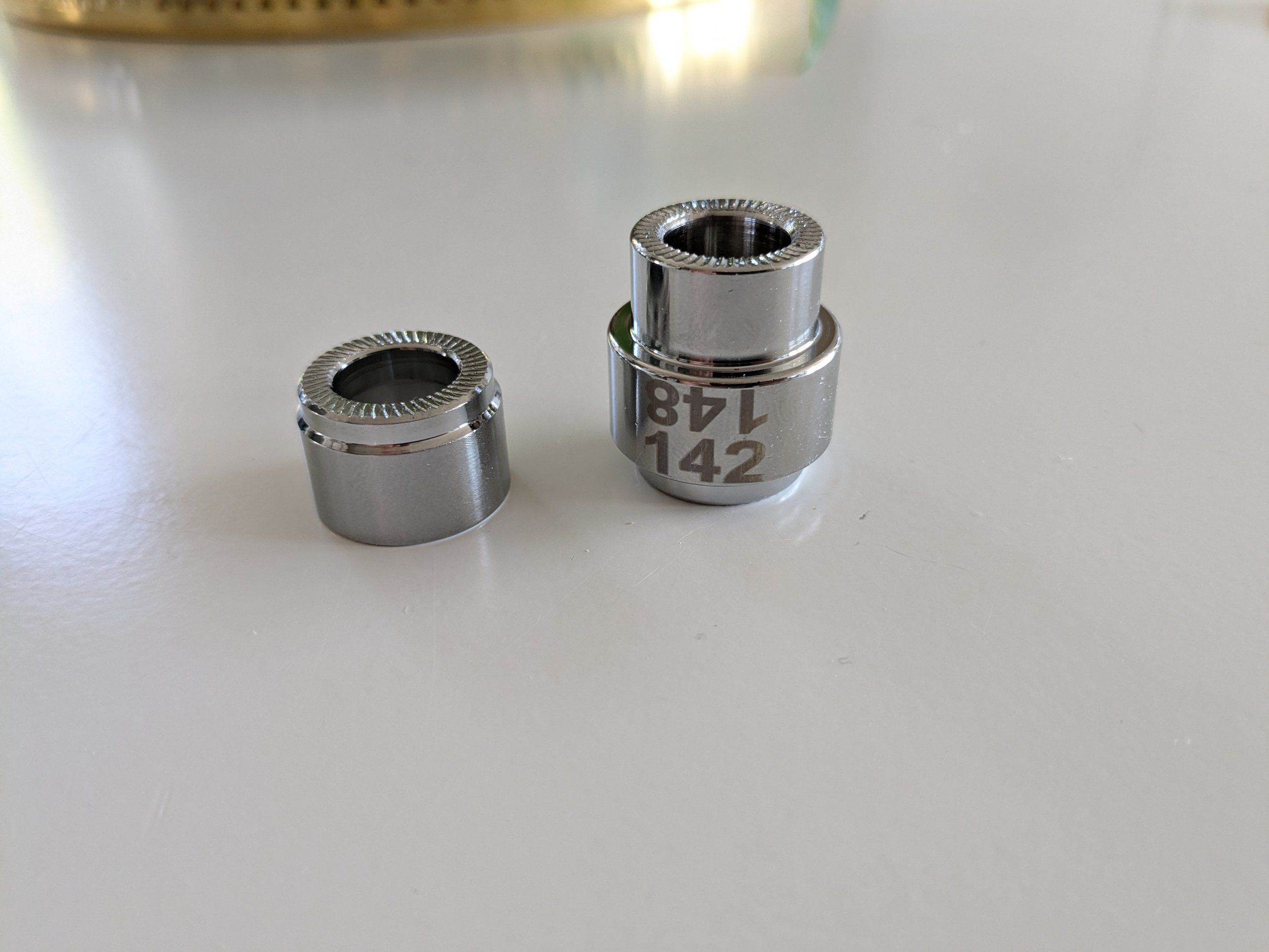

Har bestämt mig att göra lite plats hemma genom att sälja av min dedikerade trainer-cykel och börja koppla på min landsvägscykel när det vankas inomhustrampande. Efter lite googlande kom jag fram till att jag behöver ny frihjulskropp eftersom jag har en Sram 12-speed kassett som jag tänkte koppla på en Kickr Core från 2020. Har beställt en ny kassett och en xdr-kompatibel frihjulskropp men kom sedan på att jag är osäker på om bakaxeln passar med medföljande adaptrar.
Har en Canyon Endurace Allroad med 12x142mm bakaxel. Vad jag kan läsa mig till så behöver jag även skaffa ett nytt adapterkit (trots att medföljande adapter till min Kickr har 142mm och 148mm skrivet på respektive sida?)?

Tror jag behöver en "tapered" drive side spacer dock. Det som följde med trainern är en platt spacer. Cykling i ett nötskal...

Ja, är "spin cap" som medföljer (3) som jag är osäker på om den passar. Själva locknut:en följer med bodyn. De får det även att låta som att 142mm bakaxel inte är kompatibel med (1) utan jag behöver (4) till det.

Pratat med Wahoo support. De hävdar att den uppdaterade spin cap:en medföljer i frihjul-kittet.
