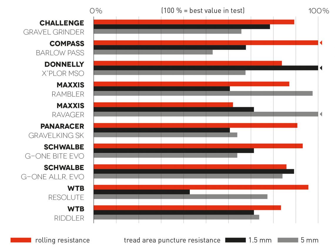

Just nu lutar jag mot WTB Resolute (42mm), men är lite tveksam till hur de fungerar som pendlingsdäck. Kommer som sagt rimligen få cykla en del till jobbet (~14km ToR) på dem. Vissa säger att mittenranden rullar toppen (bland annat Gran Fondos test, bild nedan), andra sådär. Sett många hyllningar, bland annat här. Är de bara marginellt långsammare än en G-One eller GK SK känns de mycket lockande.
WTB Riddler (45mm) skulle också kunna vara ett alternativ, men de beskrivs som trögare än Resolute (bild nedan). Och då känns ju Resolutes mönster som mycket roligare. Möjligen trånga i ramen, men 44:or funkar så borde gå.
Gravelking SK (43mm) beskrivs ibland som ett lite stumt däck, vilket ska ha att göra med extra punkaskydd. Stumt känns trist. Ska enligt Gran Fondo vara långsammare än Resolute. Det låter konstigt, och emotsägs av andra...
Maxxis Rambler kommer tyvärr inte i större storlekar än 40 och inte heller i livsviktig tanwall. Har annars läst bra saker om dem här på forumet, men de sägs vara tröga i dämpningen i GF-testet, om jag tolkar dem rätt.
